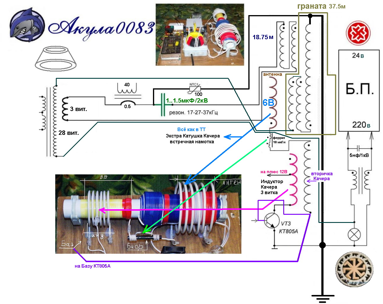

Всем привет! Хочется сделать что то по мощнее! Как я понял: если делать генератор в виде "гранаты" (с катушкой Тесла что находится на той же требе) то больше чем 2 кВт не получишь!? А если делать в виде гантели, (без катушки Тесла - я думаю что у Капанадзе её тоже нет, хотя на видео с "аквариумом" он говорит что та не большая красная катушка что рядом с "гантелей" это первичная обмотка, но она стоит не соосно с гантелей и что это за катушка не понятно!?) с применением разрядника на схеме его нет, но можно установить другой от Романа:
А вот примерная схема, без применения (как я думаю) катушки Тесла!:
Можно больше получить на выходе мощности! (хотелось бы получить не менее 5 кВт :blink: ) Используя нано-импульс, или с импульсом не очень просто. Возможно что я путаю разрядник с "генератором" нано-импульса?
НА сколько сложна настройка генератора, без катушки Тесла (еще раз повторюсь-я думаю что не используется) но с использованием разрядника (электронного прерывателя). И как примерно мотается катушка что на видео (особенно та катушка что "внутри") Оригинал видео не нашел, только это:

ОК про схему забыли. ;) Перефразирую Вопрос! Можно ли вытянуть с "гранаты" мощность более 2 кВт или только как у Капанадзе (не большая "гантеля" вытягивает 5, но говорит что можно 10кВт) Но у него очень интересно всё сделано! Рядом с гантелей расположены 2 не большие катушки (одна из которой работает с разрядником) + выходная обмотка еще на одном трансформаторе (промодулированном 50 герцами). И при запуске происходит гул от обычного трансформатора! (хотя по весу вроде бы не тяжёлый). В общем очень много вопросов! Но если можно будет вытянуть с "гранаты"
То можно начинать!?
11 года 5 мес. назад
trantor888
Сообщений: 37
Схемы #19694
Urics пишет: ОК про схему забыли. ;) Перефразирую Вопрос! Можно ли вытянуть с "гранаты" мощность более 2 кВт или только как у Капанадзе (не большая "гантеля" вытягивает 5, но говорит что можно 10кВт) Но у него очень интересно всё сделано! Рядом с гантелей расположены 2 не большие катушки (одна из которой работает с разрядником) + выходная обмотка еще на одном трансформаторе (промодулированном 50 герцами). И при запуске происходит гул от обычного трансформатора! (хотя по весу вроде бы не тяжёлый). В общем очень много вопросов! Но если можно будет вытянуть с "гранаты"
То можно начинать!?
Теоретически нету проблемы с мощностью. Просто этот типоразмерный вариант ограничен 2кВт. По сути можно выделить три основных задающих блока: резонансный индуктор, тесла, бифилярная граната приёмник. Всё вместе кушает до 200Вт. Соответственно раскочегаривай каждый блок, придумывай как это сделать, на практике увидишь какие лимиты у каждого блока, там поймёшь сколько можно максимально выжать. Ну и нам расскажешь B) B) B)

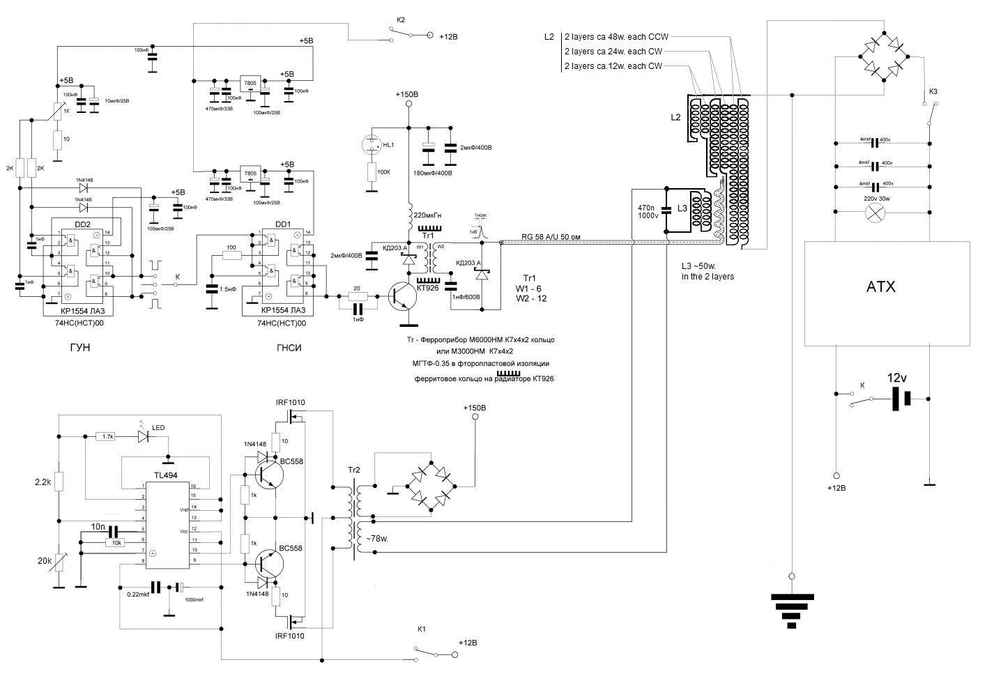

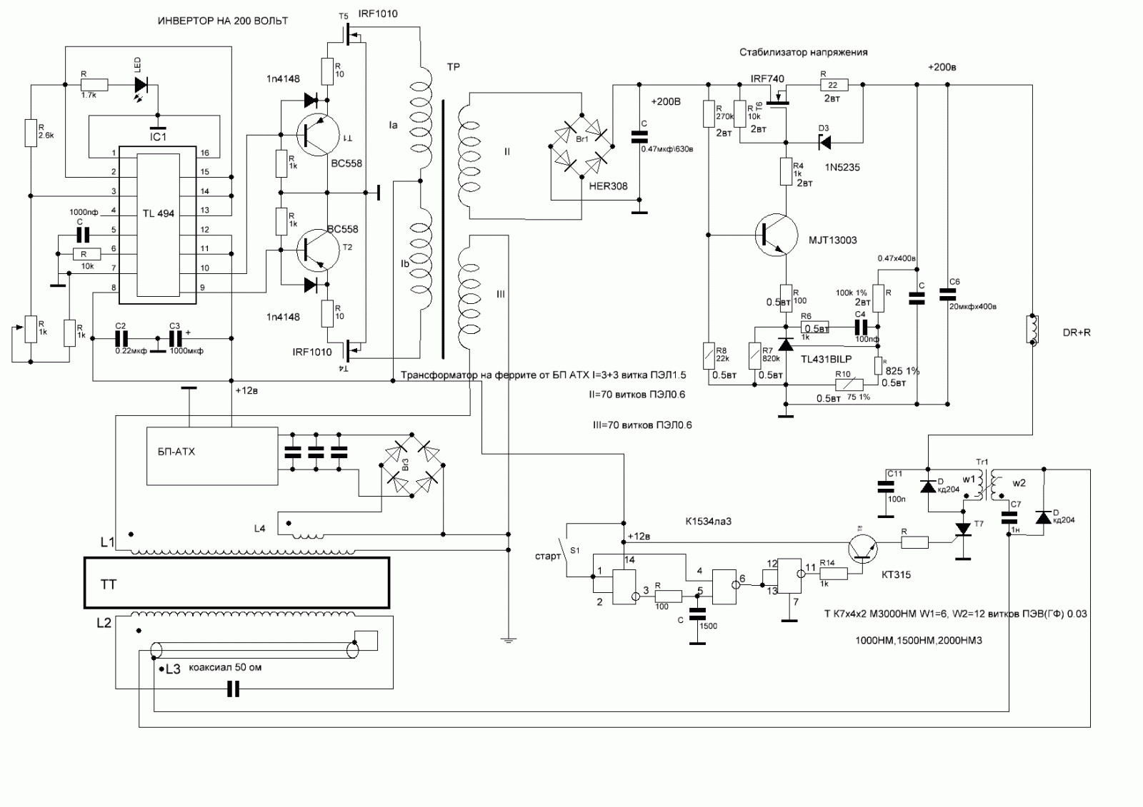

Со схемой не много понятно, но есть еще одна! На диске: yadi.sk/i/IBfyoUc-gRexT
В них нет разрядника (высокого напряжения) как у Капанадзе! Вопрос как правильнее намотать? Особенно коаксиальный кабель! Получается есть 3 способа построения: 1. в виде "гранаты" (с катушкой Тесла) 2. В виде "гантели" без катушки тесла, но с нано-импульсом (без разрядника) И есть еще какая то смесь - С катушкой на подобие Тесла, но находится в самих обмотках (в "гантеле") и с разрядником! Вот эта третья и будет (должна) выдавать большую мощность! Возможно я повторяюсь, но я уже запутался с выбором схемы и с намоткой катушки!
Вот видео намотки солитона:
А вот интересные опыты с преобразованием тока (очень сырая установка но принцип есть):
Начиная с 3 минуты! Но есть ли в сердечнике у автора ферриты. (так как мы черпаем энергию с "атмосферы" то там ничего не должно быть) В общем вопросов еще хватает, но нужно думать над третьим видом! (будем думать, а мотать гранату особо нет смысла, так как я думаю, с неё сложно выжать более 2...3 кВт!) А нужно не менее 5 :blink: После этого нужно выходное напряжение промодулировать 50 герцами, но это уже другая история...

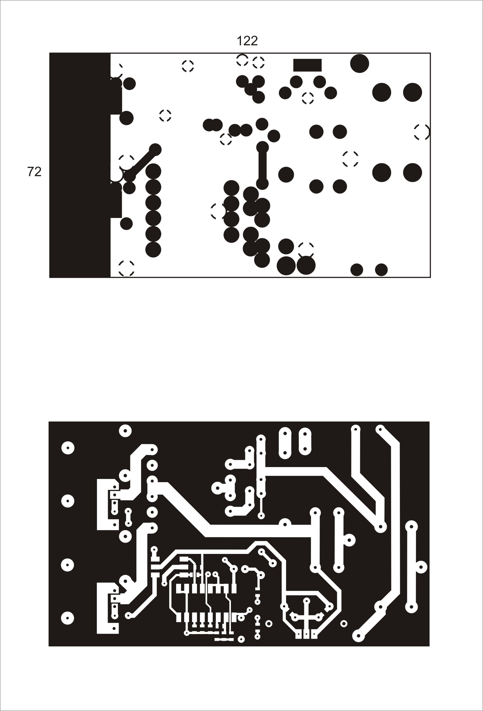

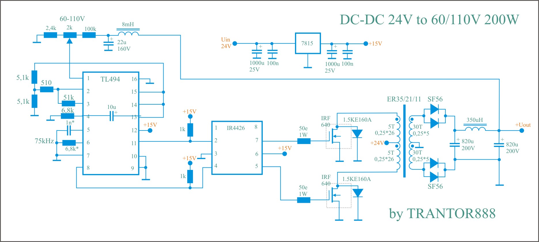

Всем привет.
Вношу свою лепту в копилку. B)
Вот сама схема
и печатка
Трансформатор без зазора, мотается в ручную, ничего сложного. ;)
Спасибо сказали Badro, AndreyVK431
11 года 4 мес. назад
tak
Сообщений: 183
Схемы #21581
trantor888 пишет: Всем привет.
Вот сама схема
и печатка
494 для низковольтных схем малопригодна, в силу большего Deadtime ...
у вас будет очень большая просадка напрж. под нагрузкой,нужна обрат. связь...
для низков. DC-DC без. стаб. использую IR2086,85....
www.irf.com/technical-info/userguide/ug-0601.pdf
Спасибо сказали Foreigner, AndreyVK431
