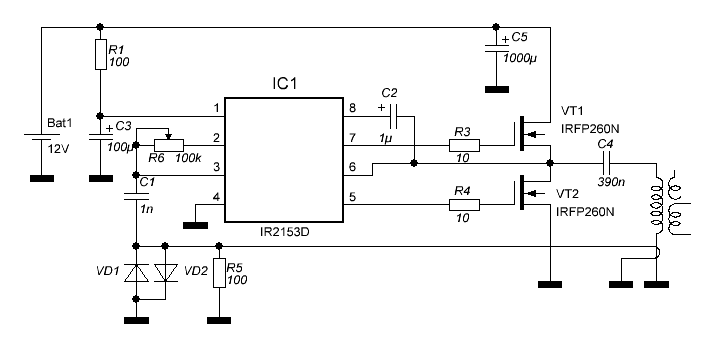

invis 2013 пишет: Я делаю эту схему, только в своей модификации и с фазовращателем. На днях до соберу эту схему и проверю ее работоспособность. Если что отпишусь.
Можно по проще может возьмёте за основу ФАПЧ
[/quote]
Я тоже сделал по такой схеме. Правда немного ее переделал.Вот:
Резонанс держит четко.При питании 10В на резонансном кондере амплитуда доходит до 500В (и это с нагрузкой на вторичной катушке).Правда и жрет эта схема порядочно.И при просадке напруги питания ниже 9В микросхема начинает глючить (просто отключается с определенной периодичностью).
