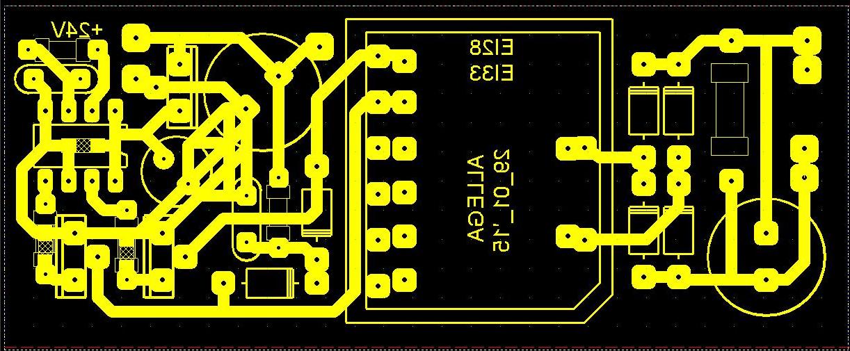

Всем, привет! Может я вам уже надоел? Вот сделал универсальную платку DC-DC 24V/150V для трансформаторов типоразмера EI28(150W) и EI33(200-250W) китайских блоков питания старых компов. Под EI40 будет позже.
Внимание: У всех этих преобразователей есть один недостаток- нет защиты от кз и перегрузок по току. Будте внимательны. Да и мощность их не велика, т.к. транзисторы без радиаторов, но для данного применения вполне достаточно.

Олег, здравия тебе, огромное спасибо тебе что помогаешь! Вопросы о заменах деталей думаю излишне, надо сначала собрать 1 к 1, а потом уже эксперементировать что лучше будет (хотя на фото , к примеру на затворах мосфетов резисторы в 2 раза меньше по сопротивлению - видимо , так на всяк случай чтоб спад импульса покруче был, или как Роман в фонарике говорил, чтоб спад импульса соответствовал?). Спрошу разве что на схеме не заметил - Диодный мост на DC-DC 24v-150v , судя маленьким корпусам на фото это UF4007 , HER108?
Таким макаром можно и из деталей комп. БП ATX и DC-DC 220-24в собрать, хотя в инете есть проще решения переделки. (Благо этих БП штук 20 валяется, для простоты взял 2 БП ATX, соединил последовательно , отрезал зазамляющие,диоды поставил (нелюбят эти БП - обратку и переполюсовку) и получился БП 24в. )

Serg79 пишет: Спрошу разве что на схеме не заметил - Диодный мост на DC-DC 24v-150v , судя маленьким корпусам на фото это UF4007 , HER108?
Диоды в DC-DC можно заменить на многие другие импульсные. напр: BA157, BA159, HER208, FR205-FR207.
А вот 220/24В из двух комп. блоков питания всёже не лучшее решение (ИМХО). Я один такой переделал на 24В - перематывал трансформатор.

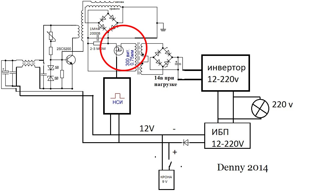

Схемы #9887
Denny пишет:
Всем здравствуйте. Внимательно слежу за работой форума. Тема крайне интересная. Имею вопрос, не могу реализовать работу ключа. Пересмотрел весь форум но подсказки не нашёл. Может кто нибудь подскажет примерную принципиальную схему его включения или покажет любую другую схему где была бы реализована работа подобного ключа. Спасибо.

Какая еще схема включения у него может быть ?
С генератора импульсы на базу, минус с конденсатора на эмирттер, с плюса конденсатора на первичку транса, коллектор на второй конец первички. Для полевика все тож самое исток- минус, сток на обмотку

Схемы #9941
tivton пишет: Какая еще схема включения у него может быть ?
Спасибо что описали словами включение полевика в цепь трансформатора. Но я хотел бы увидеть схему управления полевика генератором. Управление по одному проводу, как показано на схеме выше, не возможно. Прошу не судить меня строго, имею не плохие навыки в радиомонтаже и большие пробелы в теории.

Вопрос почему на печатке соединены 13 и 14 вывод 74hc132 на схеме этого не видно, и еще на схеме соединены 12 и 13 вывод 74hc132 а на печатке нет соединения???
Может я что то не до понял извиняюсь зарание
