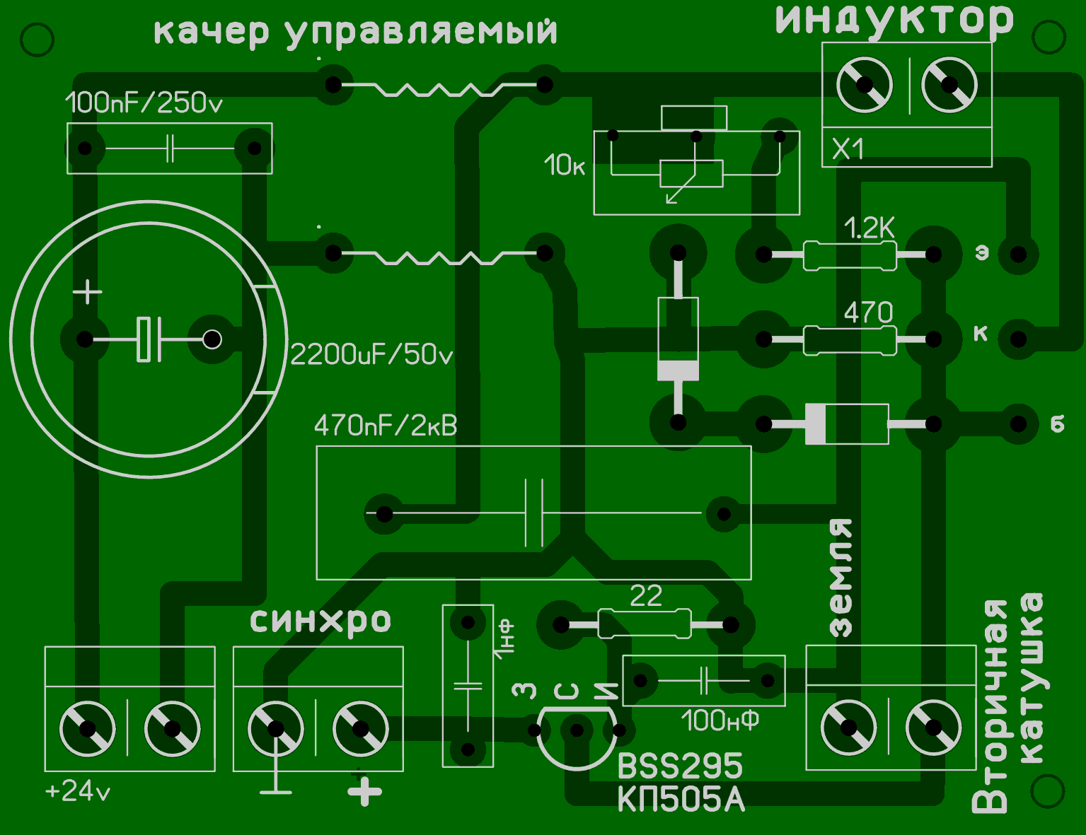

Здравствуйте. Когда проводил эксперименты с качером, обнаружил интересный эффект.
Если собирать схему качера по этой схеме с отвязкой дроселем от питания, то когда запускаете его, и на осцилографе можно наблюдать некоторую амплитуду (щуп не далеко от вв катушки), если же взять неодимовый магнитик (можно добыть из сд-двд привода в позиционировании линзы) и прилепить на феррит дроселя то можно сильно увеличить амплитуду на осцилографе, если его покрутить в разные стороны можно так же немного изменить частоту теслы. еще я чтобы менять чатоту теслы засовыал в трубу вв ктушки ферритовый стержень от старого приемника, чтобы легко было его туда поместить я обмотал его пароломном и он хорошо держется внутри трубы по центру и можно его двигать туда-сюда, при этом частота тоже хорошо меняется. прошу тех людей кто собирает сам установку проверить у сеюя этот эффект с магнитом. очень важно мнение кого нибудь кто в теме. сам дано болею этой идеей, но не пишу на форумах, просто собираю, паяю.. из того что удается найти.. драйверы для полевиков у нас нету нигде.. может кто подскажет как сделать пуш-пул нормальный без драйверов? спасибо за внимание.
