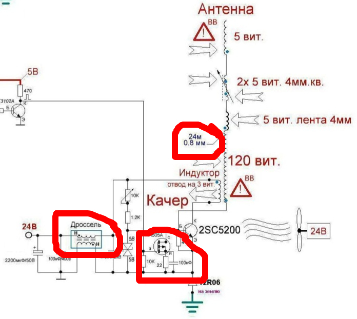

Кто подскажет
1. зачем в качер добавлен полевик, раньше в схемах его не было, нужен ли он вообще?
2. У меня есть провод ПЭВ 0,9 такой как указал Руслан в схеме указан провод 0,8 24 метра - 120 витков, сколько нужно намотать проводом 0,9 и существенна ли разница в настройках?
3. Что за дросель и откуда его выцарапать можно, или нужно его мотать на что каким проводом и сколько?
заранее спасибо.
1.Этот полевик управляет(запирает и отпирает) 2SC5200 для создания точного момента попадания в верхушку НЧ синуса.Если ты не делаешь ФАПЧ то он тебе не нужен.
2.Мотай спокойно своим те-же 24 метра.Индуктивность не зависит от толщины провода а емкость будет практически почти как и у 0.8 мм провода.
3.Не советую ставить покупные или выдранные откуда-то дроссели.Намотай 10-15 витков сложенных вместе проводом 2,5 кв.мм.(в изоляции)на ферритовом кольце где-то диаметром наружным 40-50 мм. а потом распаяй как указано на схеме.

У меня сейчас проблема в том что схема с включением поле вика для управления качером что приведена выше не хочет работать правильно, то Тесла не запускается или не коммутируется и еще и горят, спалил уже 5 штук, вот сейчас думаю что может нужно на управляющий провод ставить кондер на минус может наводиться ВЧ ? хотя по затвору стабилитроны ставил

Я не говорю что это эталон возможно придется все переделовать схема примерно как у меня, обратите внимание на пуш пул и на выходе гранаты стоят кондеры, дорисовал черным у меня одна сторона 28 витков идет на общий другая на 6 слой, первый слой на диодный мост и с общего на диодный мост. Нужно делать управление качером точно и скорей всего и ФАПЧ вот только какую схему применить не знаю я не очень силен по микросхемам
