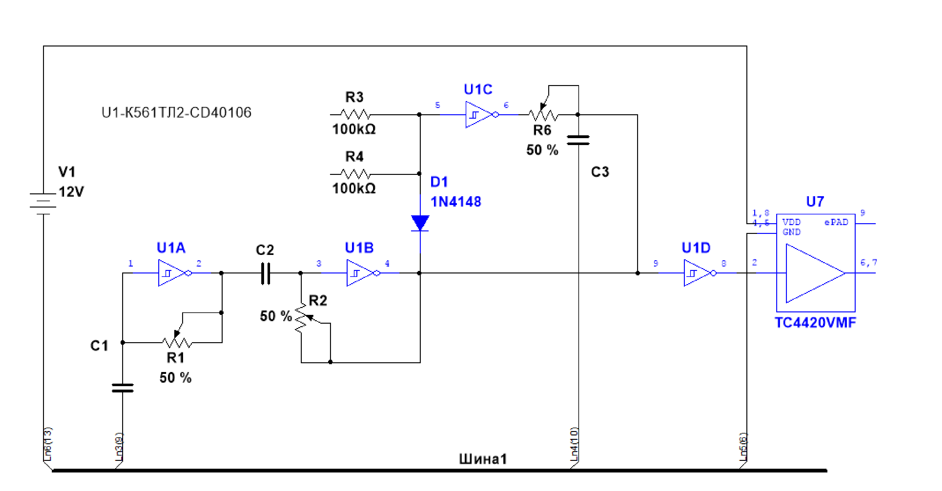

Схема с регулировкой скважности:
Понял что логику можно сделать и не используя сумматор, так-как складываются нули. В данном случае на входные резисторы R3R4 приходят сигналы с пушпула, большое сопротивление которых суммируясь разделяет выходы генератора и они не пересекаются. Чем больше сопротивление - тем лучше, но может не потянуть вход ТЛ-ки. Другой вариант - ставить диоды последовательно им или вместо, на ваше усмотрение.
Так-как без логики можно обойтись - применил одновходовые инвертирующие элементы. Триггеры позволили сделать генератор на одном элементе. Вместо 561ТЛ2 можно применить другие инверторы, например 561ЛН2, но, вероятно, генератор придётся переделать на два элемента из-за худшей чувствительности.
Применение 561ТЛ2 вместо ТЛ1 позволило взять в "арсенал" не четыре а шесть элементов.
