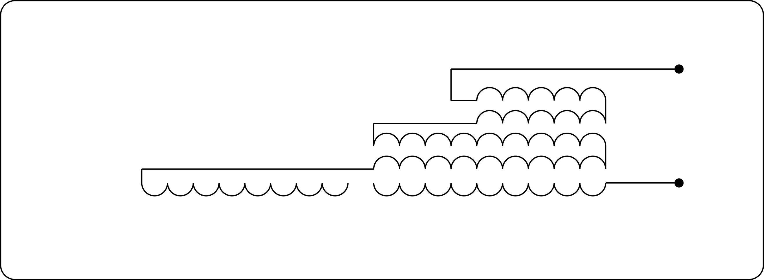

Мне так сводится все это вот на такой быфиляр - зачем тогда такой длинный провод заземления :)
Вот и наш конденсатор в катушке. (сама катушка конденсатор)

cosmolv пишет: Мне так сводится все это вот на такой быфиляр - зачем тогда такой длинный провод заземления :)
Правильно. Об этом я тоже давно думал, что катушка является еще и конденсатором, К стати кто нибудь пробовал замерить емкость катушки?
