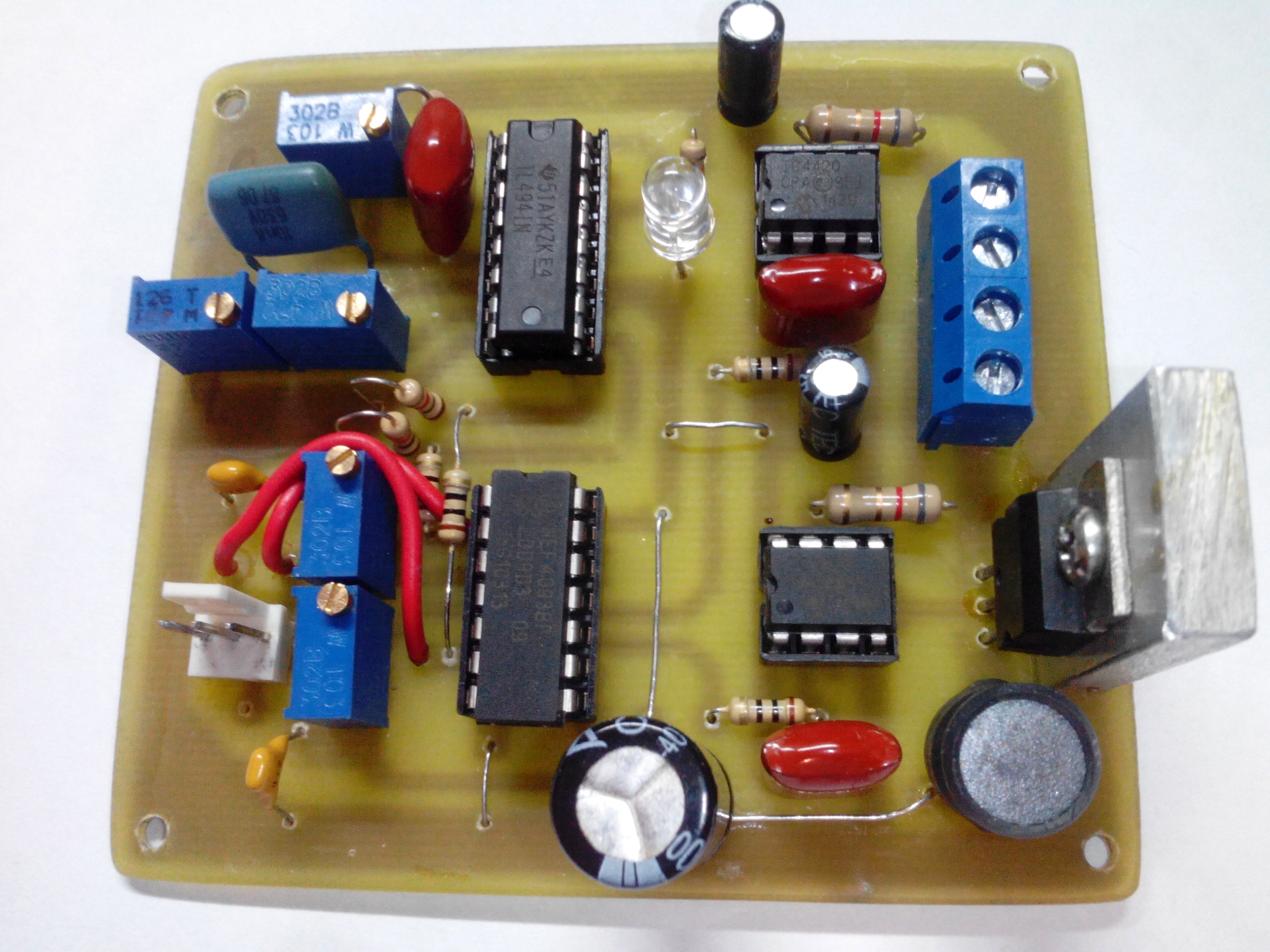

Анализ устройства Пуш - Пулл #60572
Понравились схемки Сергея и решил прорисовать печатки и снова подтверждаю всё работает.
