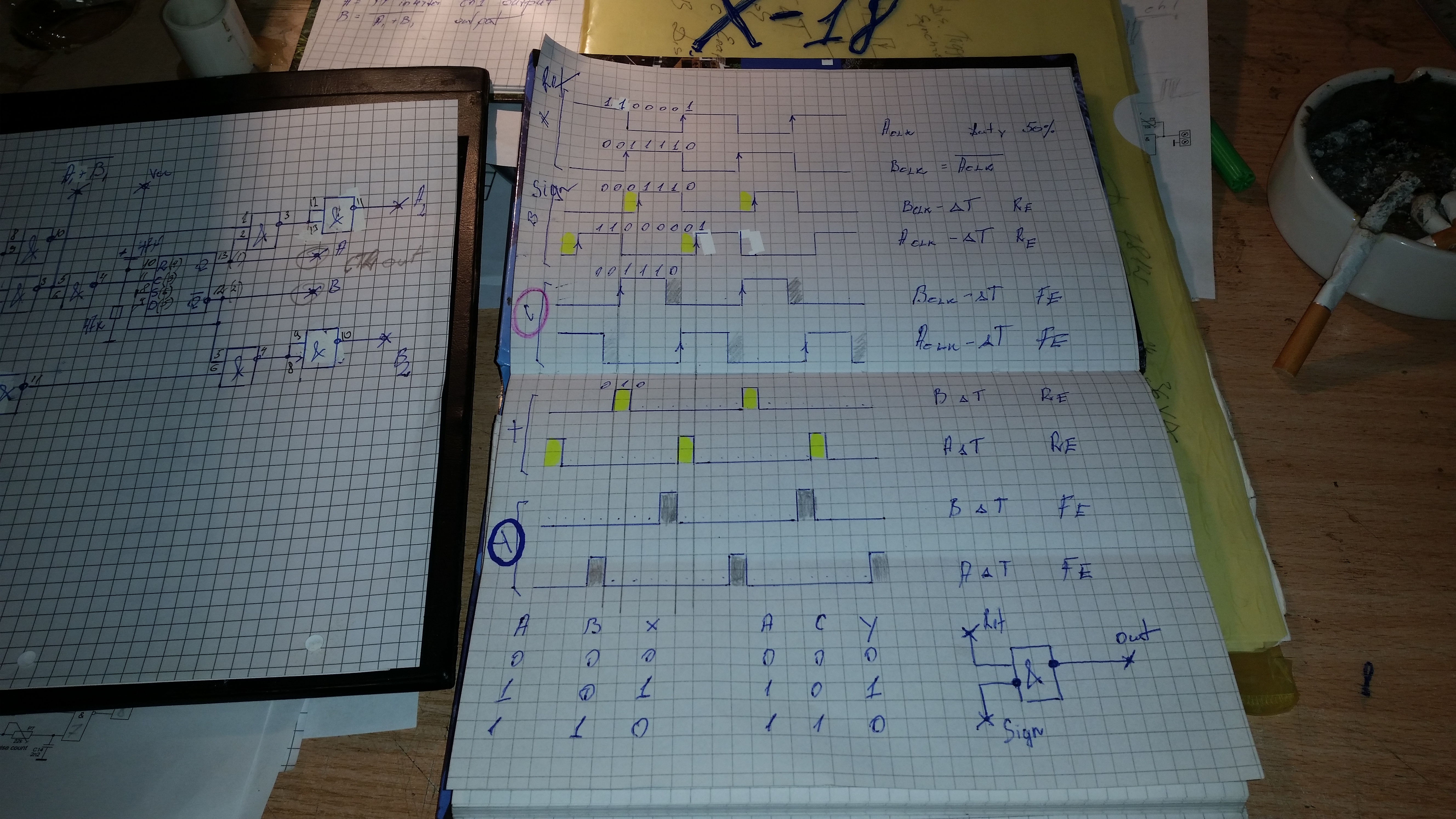

Тут фотка сигналов, 2 такт ново преобразователя:
1. С красным кругом это сигнал идет на затвори мосфетов
2. С синим это пауза между импульсами месте с дед таимом
На остальные эпори не обрящите
Спасибо сказали Viaceslav_C_
