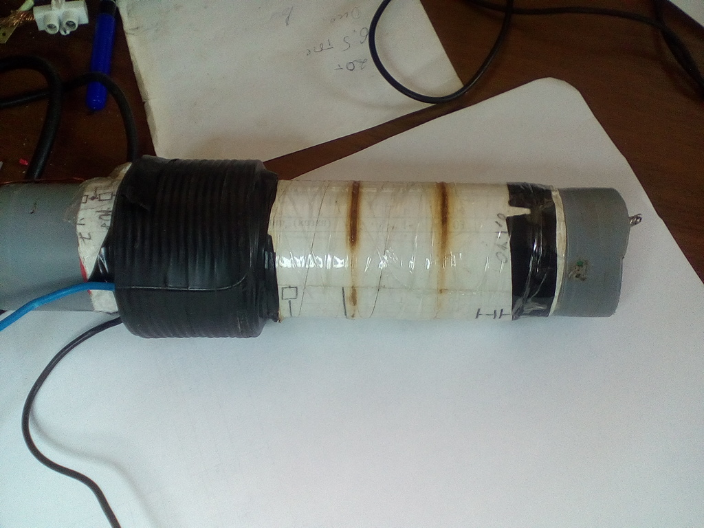

Я прилагаю фото размотаной катушки, точнее ее каркас на 50-й трубе. Там, под слоем бумаги еще осталась обмотка эмалевым тонким проводом. Как видно из фото, характер подгорания носит явно волновой характер. А что касается провода (его выкинул) примерно через каждые 2 м плавно начинается оплавление изоляции, доходит до полного выгорания и плавно переходит опять в нормальный провод.

А не вспомните как на самой катушке были места выгорания, не по длине размотанного провода , а от места выгорания до следующего места выгорания на самой катушке ?
схему посмотреть можно как был осуществлён этот процесс на фото..?
8 года 2 мес. назад

metrolog пишет:
vpk пишет: [quote
Спасибо. Спросил потому что странно получается, обмотка к нагрузке не подключена а нагрев некоторых участков провода налицо, так сказать.
А если предположить что пучности создаются не на этой обмотке что повыгорала, а на соседней, а та обмотка что повыгорала просто как индикатор пучностей и к длине провода в ней самой , 2 метра, это не относится? Намотать её проводом другого диаметра, повыгорает в том же месте каркаса, но длина провода будет другой?. Сама эта катушка имеет электрополе от воздействия на неё и просто нагревается в том месте где пучности наводятся соседней катушкой.
Была сверху ещё катушка, или это нижняя катушка создает пучности?
Я же точно не знаю, просто как идея.
8 года 2 мес. назад

схему посмотреть можно как был осуществлён этот процесс на фото..?[/quote]
Да никакого секрета. труба заполнена ферритовыми кольцами по всей длине,
Кулабуховский ПУШ-ПУЛ с горшком к обмотке, той что на фото слева на катушке.
Менял конденсатор (был изготовлен магазин кондеров с джамперами на плате)
Вгонял в резонанс, игрался скважностью. Все было замотано изолентой, задымило, отставил в сторону не разбираясь и занялся кулабуховской установкой.
Кстати пытался этот эффект поймать на гранате. Удалось получить пучность напряжения на реверсном витке,где переход на 3,4,5,6 слои. ПУШ-ПУЛ работал примерно на 20кГц, а ВЧ раскачал около 3 МГц. От теслы граната работала около 1,5МГц. Все синхронизировал, двигал по фазе, ничего интересного не увидел, пока все отставил.
Ну здесь как раз ничего странного. Это самая обычная длинная линия с незаземленными концами. (вариантов не много: один конец эаземлен, оба заземлены, оба не заземлены).
У заземленных концов (конца) будет всегда пучность (максимум) тока, у свободного -пучность напряжения. В зависимости от кратности частоты возбуждающего сигнала к электрической длине проводника в нем (проводнике уложиться какое-то колличество четвертей длины волны (обратная величина частоты воздействия L= C/f).
1/4 длины волны -это тот минимум, для образования стоячей волны. (стоячая возникнет при точном соблюдении кратностей. Поэтому мы и говорим об 1/4,1/2, 3/4 и т. д.В конце концов 1 - это когда в проводнике точно уложилась одна полная волна.
