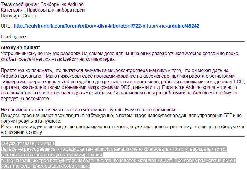

ua4yhz пишет:
CodEr пишет: Поздравляю вас!!! наконец-то вы прозрели в том, как делается точное управление скважностью и частотой! Подтверждаю, работает! Делал на ЦАП, код проще некуда )))))
Так вроде это не для кого не секрет...Почему бы для упрощения конструкции не управлять напряжением с того же МК с помощью PWM? Думаю высокая точность на участке от 10% и менее особо никому не нужна и быстродействия от МК особого не требуется.Всё упирается в цену на конструкцию.
Да пургу он гонит ничё он не делал. Из его писулек видно что CodEr - великий симулятор прогонщик. Паяльник никогда даже не включал.
На уровне схемотехники микрухи не знает и бубнит что то про меандр с регулируемой скважностью. А меандр по определению -прямоугольный сигнал со скважностью равной двум. То бищь периодический прямоугольный сигнал с коэффициентом заполнения, равным двум.

CodEr пишет:
ua4yhz пишет:
Ivan_Kornege пишет:
CodEr пишет:
И куда только модератор смотрит, этот пост вообще не по тебе!
Умник, я писал про прямоугольник и его скважность. Меандра точного там тоже нет.

Да ты чЁ , а этот свой опус помниш :
CodEr пишет:
"ua4yhz, теслаНСК и иван.
Вы все не разобравшись, что дедушка там написал, начали слепо копировать что-то, утверждать что-то, доказывать базовые вещи программирования.
выше названные трое потрудитесь набрать в гугле "генератор меандра на avr". Все давно разжевано ясно и понятно, есть примеры для особо умных."
Вот CodEr и облажался 3,14здабол.
