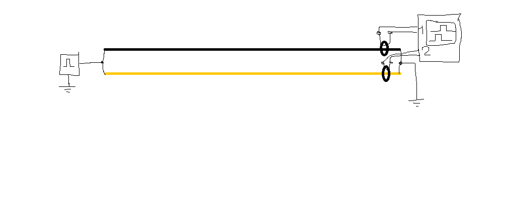

Считать ничего не надо, надо мерять. этот эксперимент даже можно провести дома, но для него нужно достаточно много места.
Суть эксперимента, определить насколько запаздывает импульс, проходящий по голому проводнику, по сравнению с импульсом, проходящим по проводе в изоляции.
Итак, берем голый медный провод, про сечение я не могу ничего сказать, возможно пойдет любое сечение. Именно голый провод, а не в лаковой изоляции. Длина провода - чем больше тем лучше. Если вы хотите померять провод длиной 37.5 метров без изоляции - значит нужно брать голый провод такой же длины.
Второй провод, как вы догадались, провод в изоляции.
Теперь схема эксперимента : располагаем 2 провода параллельно, но не близко, скажем 20-50 см, желательно растянуть это все в линию, потому что если скрутить его в бухту, то может измениться скорость.
два конца соединяем, и подключаем к генератору прямоугльных импульсов, другие концы заземляем, желательно через согласующий резистор, и тоже подальше друг от друга.
На каждый провод вешаем токовые трансформаторы, и подключаем к двум каналам осциллографа.
По задержке одного импульса относительно другого вычисляем насколько скорость в одном проводе выше чем в другом.
P.S. Импульсы на осциллографе будут не такие, но принцип я думаю ясен. там скорее будет что-то похожее на одиночный всплеск вверх и вниз.

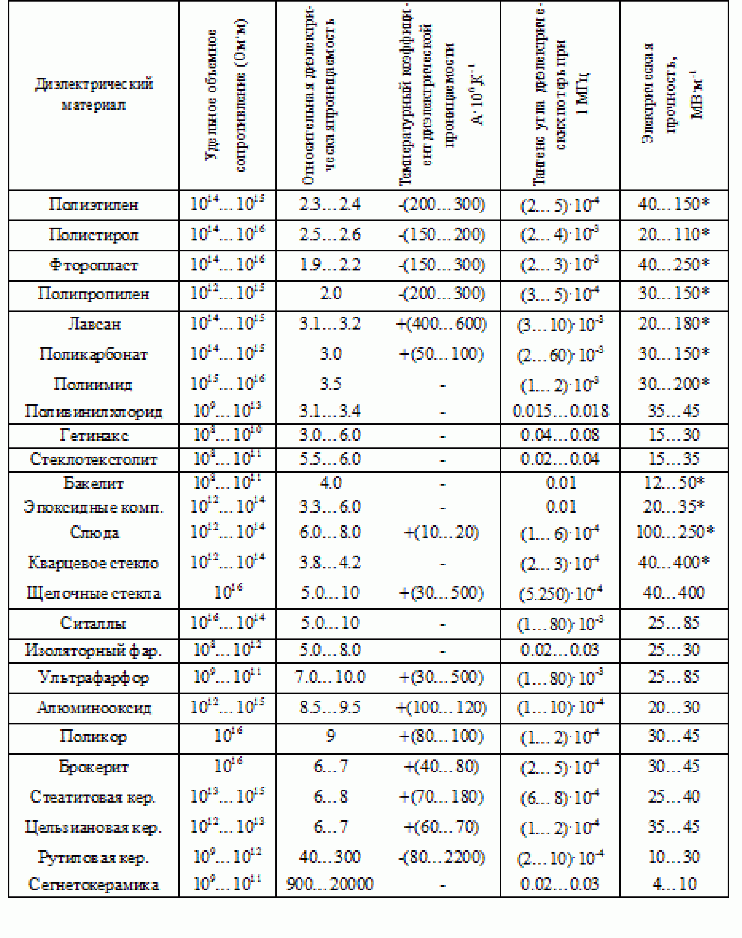

табличка диэлектрической проницаемости......
И обратите внимание на потери в этом материале....
