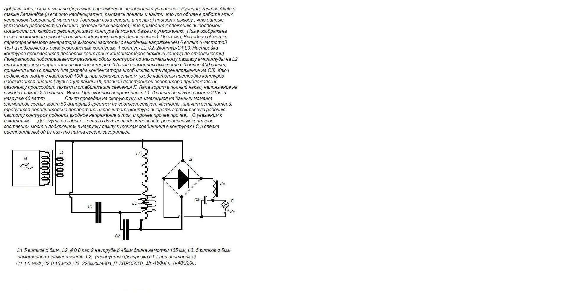

SAK57 пишет:
Вы можете показать мощность потребления, при указанной Вами мощности в нагрузке - 40 ватт ?
С ув.

Доступно о разных видах резонансов. #6323
Добрый вечер, да слегка упустил из виду, хотя всё -частота и напряжение, ёмкость есть,генератор выдаёт 6 вольт, максимально может отдать в нагрузку 2.5а далее выходное напряжение просаживается - это 15Вт.К выходу генератора подключено два последовательных контура,оба контура в резонансе, а значит XL=XC =6.6ом т.к соединены последовательно то 6.6+6.6= 13.2 Ом тогда ток=0,45а отсюда потребление =2,73Вт .НЕ совсем полно,но цифры далеко не убегут :lol: С уваж.

А почему именно 16 кГц? Эту частоты вы вывели опытным путем или были какие-то основания к работе именно с 16 кГц?
Собираюсь повторить ваш опыт, так вроде все поянтно, кроме дросселя - можно любой, лишь бы индуктивность соответсвовала указанной в статье?
Спасибо!
