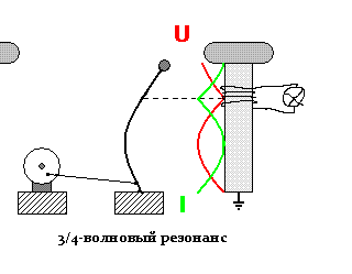

По моему 3\4 резонанс называют полуволновым. По моему, это не правильно. Потому что там не чистая пол волна укладываеться, а ещё и на верхушке есть немного напряжения. В зависимости какая ёмкость и какая топология катушки, она широкая или длинная, этот отстаток может быть либо сильным либо очень слабым. Чем больше ёмкость на верхушке, тем меньше этот остаток напряжения на верхушке, но его полностью убрать, по моему нельзя, если верхний конец свободный.
Вот если верхний и нижний конци замкнуты, тогда, по моему ,это уже как-то ближе к полуволновому резонасу и так ещё более менее можно назвать, потому что ровно пол волны укладываеться в катушку и пучности тока ровно по краям и напряжение по середине.
Вот этот 3\4 резонанс я в своих предыдущих коментариях называл вторым резонансом. первый резонанс, это 1\4. Хотя и тоже, думаю, не совсем правильно наывать 1\4, потому что в зависимости от ёмкости и откатушки там может и не быть 1\4, а может быть не 0,25 волны, а например 0,3 волны или 0,2 волны, то есть это будет не 1\4, а например 1\3 или 1\5.:cheer:

Вот в этом месте может надо снимать энергию?
