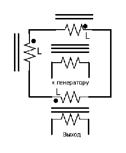

Эксперименты задержались. Ждал прихода ферритовых стержней. Заказал стержни диаметром 10 мм и 5 мм, длиной по 30 мм, проницаемость 600 (как антенны приемников). Намотал на них катушки проводом 0,2 мм. В один ряд получилось по 70±2 витка. Все катушки намотаны строго в одном направлении. На одном стержне Ø5 мм намотаны две обмотки.
Схема эксперимента приведена на рисунке.
Центральная катушка на стержне Ø10 мм. Остальные катушки на стержнях Ø5 мм, расположены вокруг центральной. Смотрел наведенное МП на одной нижней (по схеме) катушке, потом на двух, потом на трех. Выходной сигнал увеличивался по мере присоединения катушек. Включение в цепь 4-ой катушки дало удивительный эффект. Выход уменьшился.
Поменял подключение нижней катушки на противофазное. Выход резко увеличился.
Почему так происходит, мне непонятно. Как будто произошел переворот фазы.
Выход смотрел по осциллографу и на 3-х ватном светодиоде. Изменение яркости хорошо фиксировалась. Вход, при ХХ и коротком замыкании, как в более ранних экспериментах, меняется не более 5%.

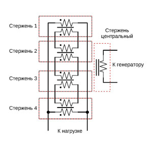

Поскольку ответа на вопрос, заданный в предыдущем посте не было, а сам не смог найти ответ, то решил попробовать другой способ включения катушек на периферийных стержнях.
В этом варианте на каждом стержне намотано по 2 катушки. Числа витков, провод и направление обмоток одинаково. Сначала соединил катушки на 2 стержнях. Выходной сигнал увеличился. Присоединение последующих катушек увеличивало выходное напряжение. Наведенная ЭДС получилась максимальной при замыкании всех катушек, как показано на схеме. Интересно, что съем напряжения возможен с любой обмотки, причем это, практически, не отражается на остальных обмотках. В этой схеме включения катушек входной ток вообще не зависит от нагрузки на выходе.
Еще одна интересная особенность, выявленная в ходе эксперимента заключается в том, что подключение 5, 6, 7 и 8 стержней не вызывает увеличения выходного сигнала, что вполне согласуется с высказанным в первом посте предположением об ограниченности МП, генерируемого центральным стержнем.
Однако, есть варианты, которые требуют проверки...
