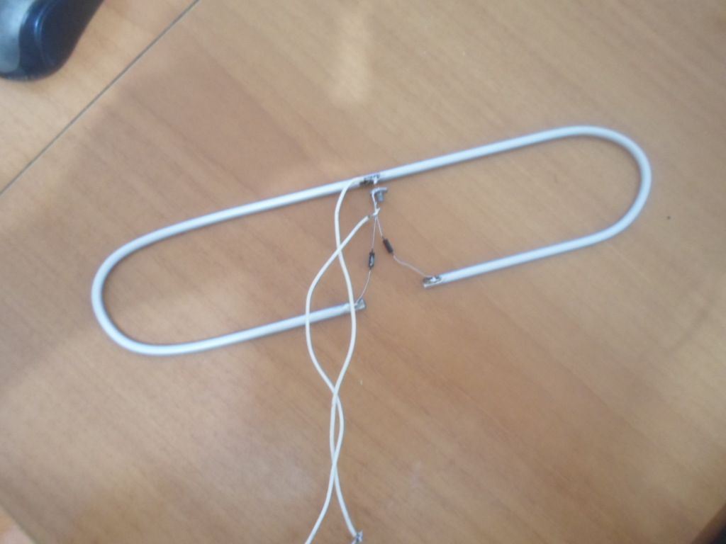

Недавно на просторах интернета нашёл интересную схему- утилизатор радиоволн. Решил немного потестить и поделиться своими наработками в этой теме. Для начала я собрал простую схемку петлевого вибратора на приём частоты цифрового эфирного ТВ у нас в городе Самаре эта частота составляет 522мГц. Вибратор получился в длину всего 287мм, припаяв к концам диполя высокочастотные диоды ГД507А и конденсатор 1500пф на выходе с конденсатора получил постоянку примерно 5-7мВ. Для начала неплохо... т.е. эффект есть! В инструкции по сборке рекомендовано сделать последовательно несколько таких петлевых вибраторов что бы увеличить входное напряжение для дальнейшего преобразования в нормальный вид питания зарядного устройства аккумуляторных батареек. Сейчас решил собрать нормальную антенну на 6шт. петлевых вибраторов что бы наверняка получить хотя бы 20-30мВ для нормальной работы преобразователя на микросхеме LTC3108. Как доделаю антенну и подключу преобразователь поделюсь результатами.

Фото можно???
9 года 10 мес. назад
Энергия радиоволн -свободная энергия #64454
Вот фото петлевого вибратора на частоту 522мГц

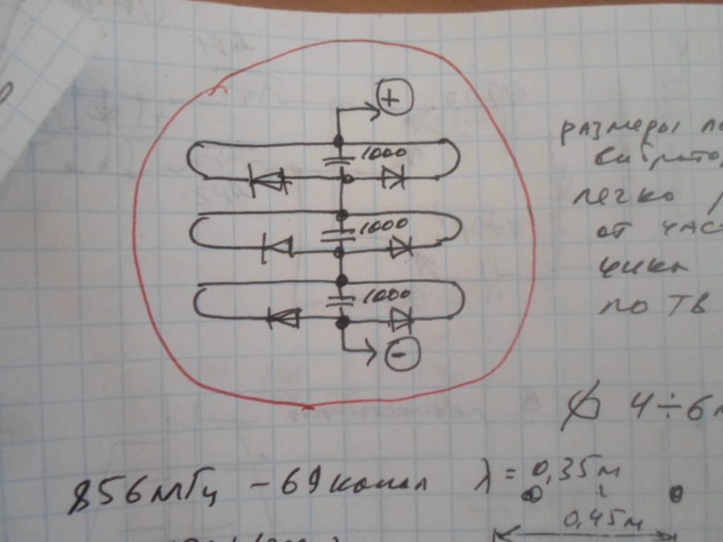

Вот схема приёмной антенны

jay8029
Сообщений: 113
Энергия радиоволн -свободная энергия #64456
Это случайно не амер патент????
Энергия радиоволн -свободная энергия #64457
Незнаю...
