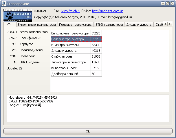

Справочник по транзисторам, диодам, стабилитронам, тиристорам, симисторам, драйверам ключей, инверторам
Размер , с даташитами , разархивированный занимает около 25 ГБ , есть поиск и поиск с фильтрами по параметрам .
21.98 GB
Внутри этой раздачи есть лайт версия разархивированная занимает почти 120 мегабайт , она без даташитов .
