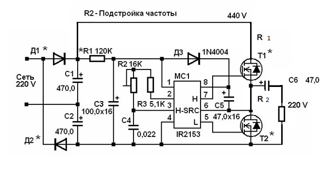

andersen пишет:
Схема взята общая . Опыты пока проводятся на 12 вольтах
вот ещё несколько мыслей в графической форме
Собрал по верхней схемке, источник питания общий и для генератора и для мосфетов, 12в. Лампочки одинаковые с гирлянды снял. На верхнем плече лампочка (потребление 80мА) ярче горит чем та что через конденсатор (50мА), так как частоту еще не подбирал, при которой реактивное сопротивление конденсатора будет минимальным. На верхней лампе 10 в по напряжению, точнее когда ее подключаю падает до 8. А вот теперь особый момент- отключая нижнюю лампочку, а амперметром стой на верхней лампе и на питании, потребление падает на 30мА, свечение лампы ухудшаится, но по логике, потребление должно упасть на 60мА?

bavaras
Сообщений: 68
Точка Ноля #48320
забыл отмедить, что нижняя лампочка в два раза чаще блымает один при заряде конденсатора а второй при его разрядке на нагрузку

freeenergy
Сообщений: 372
Точка Ноля #48340
andersen пишет: к сожалению при переходе на 220 всё выгорает :(
А при выгорании полевики сильно нагреваются ?
10 года 6 мес. назад 10 года 6 мес. назад от freeenergy.
freeenergy
Сообщений: 372
Точка Ноля #48343
полевики наверное ещё могут выгорать когда они не полностью открыты и в канале сток исток есть какое то сопротивление и полевик работает как резистор , вроде как нужно его полностью открыть чтобы споротивление сток исток было минимальным , то есть транзистор был полнстью открыт или полностью закрыт , у тебя в схеме управляют драйверы , они вроде должны же нормальное напряжение поддерживать , если что проверь полностью ли открыт транзистор .

bavaras
Сообщений: 68
Точка Ноля #48361
извиняюсь, схема неправельно работала, радиаторы мосфетов сопрекосались. Теперь лампочки горят равномерно, на верхнем плече замерел потребление лампы 37 мА, а на нижней 72 мА. Частота 10 кгц.

bavaras
Сообщений: 68
Точка Ноля #48362
да и питание на мосфеты у меня отдельное, конденсатор тот что через нагрузку 2200мкф позже видео выложу рабочей схемы
