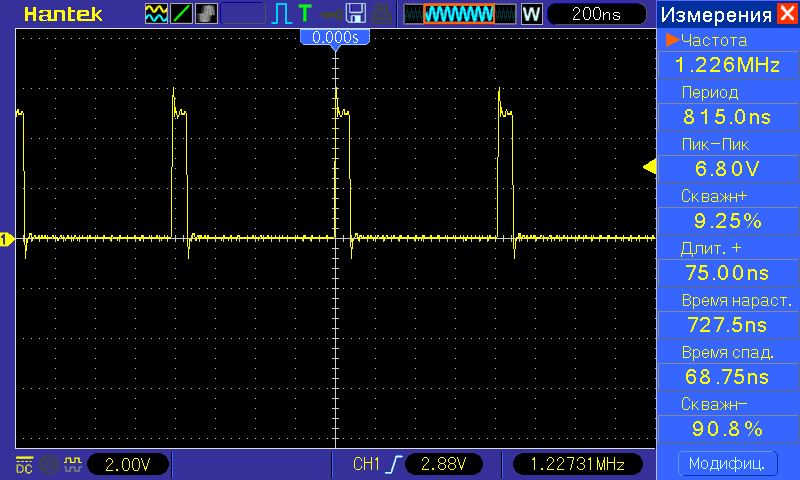

на какой частоте эксиш? Ардуину мучаешь или чисто микруху? Я вот запустил ,использовал скетч дедушки Mining (успел слить до того как админы постарались и выгнали человека отсюда).
Ардуина промини на 9 ноге выдает импульс 75наносеков на частоте 1,2мегагерца для разгона Тесла .

Ну хоть Иван осциллограмму выложил и не потерли.
Запросы Ваши ubuser скромные - сделать можно, снимать такие сигналы с 9 и 10 ноги Ардуино Atmega328.
Осталось написать скетч.

ubuser у Вас случайно нет электронки Ivan_Kornege? Хотелось бы уточнить технический момент как он получил ипульсы 75 ns на Ардуино.

Ну в почту много чего навалилось по подписке с форума но уже все потерто. Я в ваши разборках не участник. Мне бы прояснить техмоменты по его осциллограмме. Вы то не подскажете?
