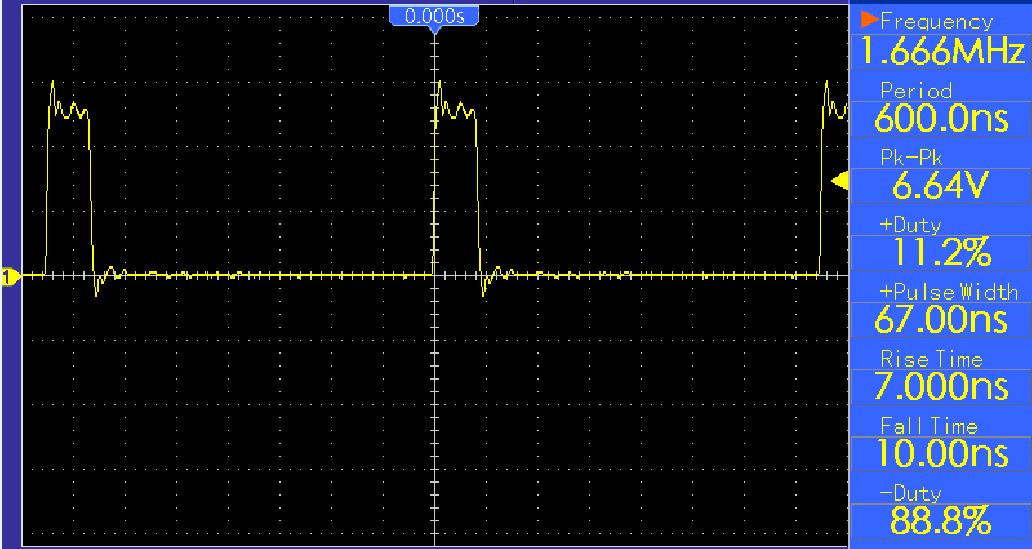

Вы выложили очень нужную осциллограмму.
Я смог получить только 125 наноскунд.
До окончания моего отпуска осталось немного и хотелось бы закончить контроллер.

И так мой результат. Опорный кварц 30МГц. Ардуино Промини Atmega328
10 года 1 мес. назад
ubuser
Сообщений: 126
Микроконтроллер для БТГ #59218
EgorKa пишет: И так мой результат. Опорный кварц 30МГц. Ардуино Промини Atmega328
Так это разогнанная Ардуина?

Микроконтроллер для БТГ #59222
ubuser пишет:
Да. Вообще идеально говорят на DUE делать,но у меня нет.
Молодэц! это скетч последний подрихтованный дедушкой Mining? ща буду мучать ардуину ;)
