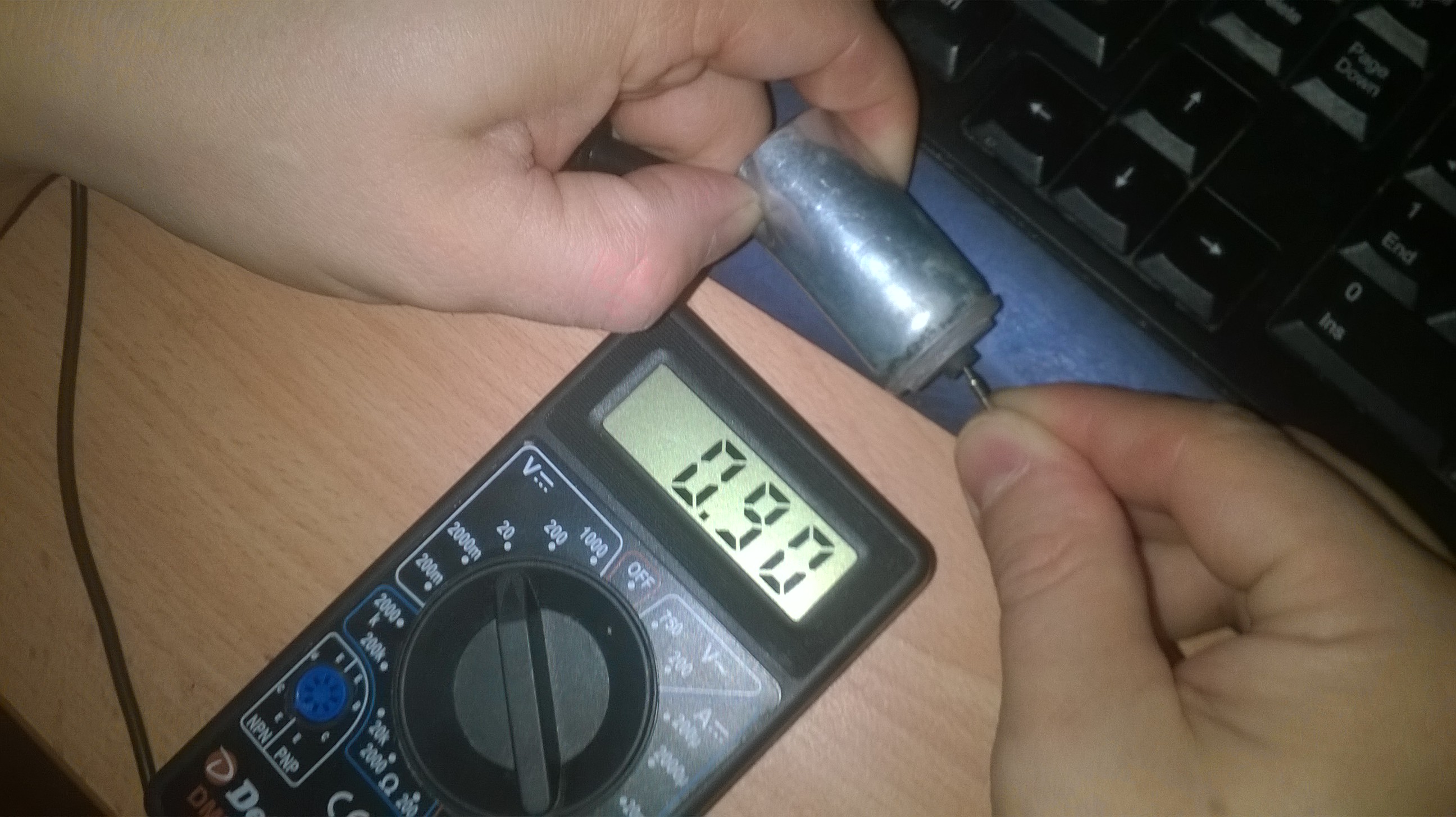

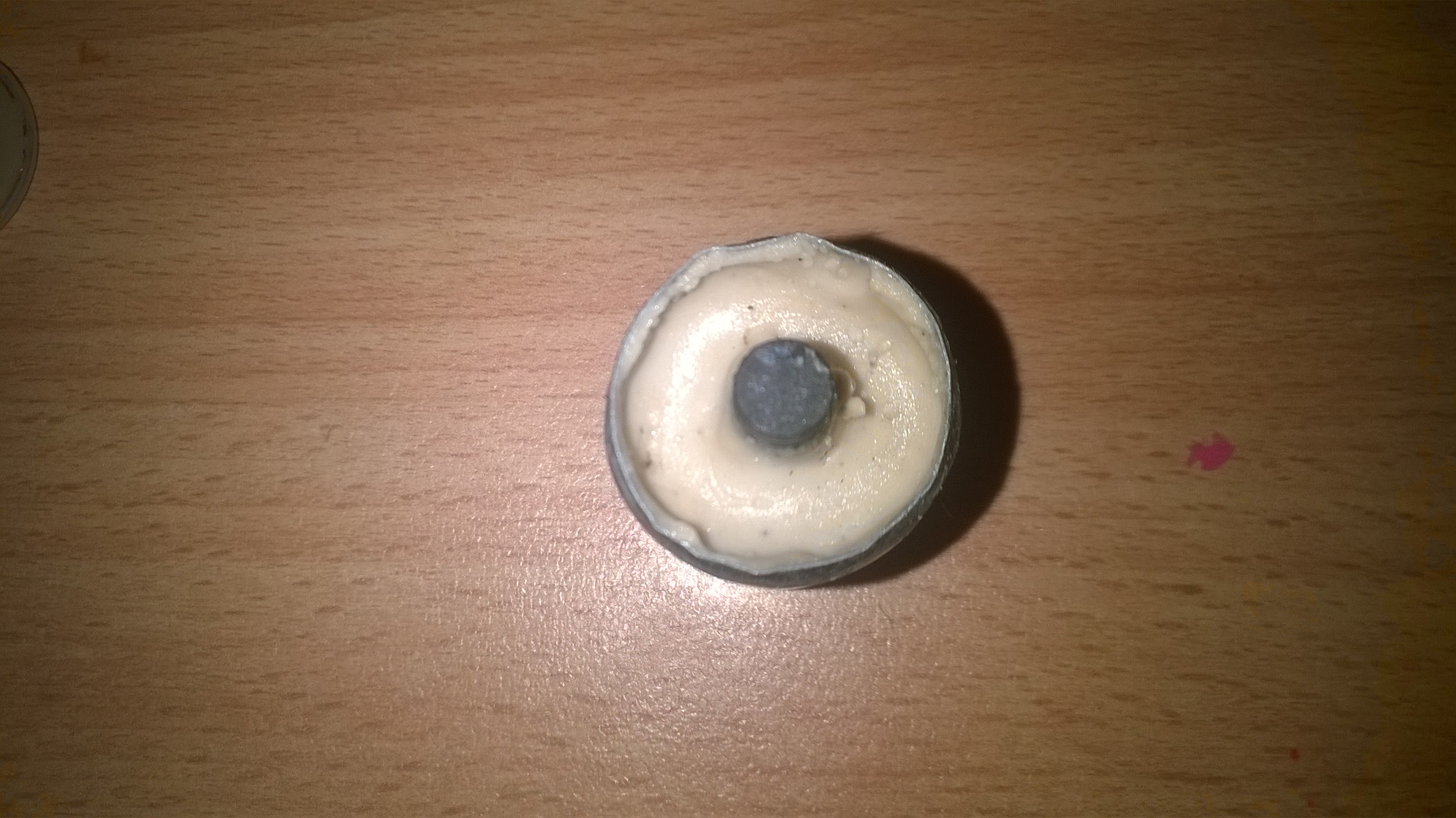

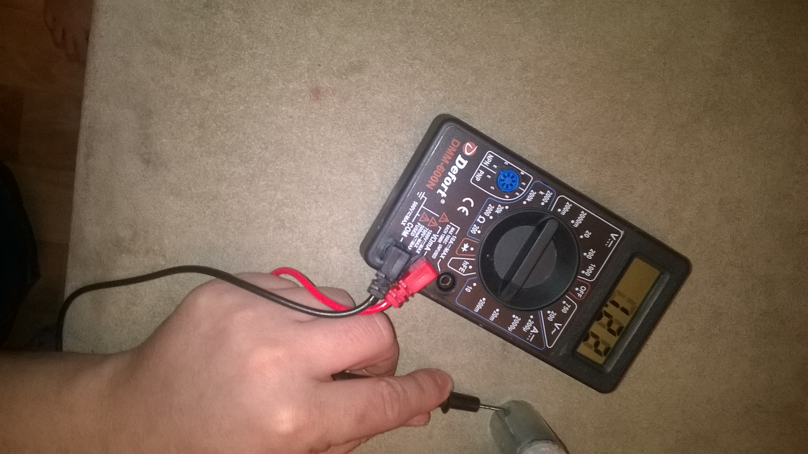

Батарейка из гипса
10 года 9 мес. назад 10 года 9 мес. назад от tivton.
tivton
Сообщений: 66
батарейки и аккумуляторы #36043
Сколько миллиампер выдает?
И еще когда замеряешь не дерись пальцами за контакты, а то тело дает напряжение

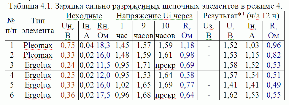

Что-то тема заглохла. Немного добавлю про батарейки. А именно про восстановление щелочных батареек. В Интернете море информации из прошлого века по солевым батарейкам и мало по щелочным. Хочу поделиться своими наработками в этом вопросе. Наверное, кому-то будет интересно.
1. Рекомендованный для солевых элементов режим разряда с отношением тока разряда к току заряда 1 : 10 для щелочных элементов работает плохо.
для зарядки щелочных элементов необходимо использовать режимы с током разряда порядка 20 % от тока заряда.
2. На мой взгляд, самое главное. В отличие от солевых элементов, щелочные элементы могут быть восстановлены, если напряжение на них гораздо меньше 1 В.
Более того, элементы, которые деградировали в результате экспериментов, успешно зарядились после их полного разряда.
Лучше всего перед зарядкой просто закоротить элементы сопротивлением порядка 20 Ом и оставить их в таком виде на неделю.
В качестве иллюстрации приведу таблицу 4.1 зарядки сильно разряженных щелочных элементов, с комментариями. Зарядка проводилась при напряжении ограничения 1,8 В, элемент 6 после 9 часов протёк и был снят с зарядки, элемент 3 с большим напряжением тоже был снят с зарядки, для предотвращения протекания, а через час зарядка прекращена вовсе.
*1) Зарядка прошла успешно. Все элементы имели начальное напряжение гораздо ниже 1 В, то есть, были на выброс. И все зарядились до нормального состояния. Через 12 часов после зарядки напряжение на элементах немного упало, но и внутреннее сопротивление элементов стало меньше.
При среднем токе зарядки 74 мА в режиме 4 за 10 часов элементы получили более 700 мА*ч энергии. Возможно, можно было дать и больше, но зарядку пришлось прекратить из-за протекания одного элемента.
3. Щелочные элементы имеют определённый запас по энергии восстановления, превышение которого ведёт к их деградации. Другими словами, процесс зарядки необходимо контролировать и прекращать зарядку при достижении признаков полной зарядки.
Полностью статья: multikonelectronics.com/subpage.php?p=19&i=36

В общем, со всем согласен, кроме того, что категорически. Специально измерил сейчас напряжения на элементах, которые в таблице. Пару недель уже прошло. Только элемент 5 разрядился до 0, 9 В, но он и во время зарядки был не таким, как все. Остальные около 1,5 В и токи возросли у одного элемента до 2 А, у других примерно на 0,2 А. А эти элементы пролежали у меня больше года после того, как порядочные люди отдали мне, чтобы я выбросил их в контейнер для утилизации, установленный в нашем магазине. И были только на выброс. Кроме того, во время экспериментов я перезарядил несколько элементов и они деградировали. После полной разрядки все как один восстановились.
После Вашего заявления буду складывать заряженные элементы отдельно и измерять саморазряд. У меня пока складывается впечатление, что важна разрядка не по напряжению, а по току. Если он при напряжении 0,9 В показывает ток 0,5 А, у меня хороших результатов мало. Если ток меньше 0,2 А - выход годных больше.
Тем не менее, спасибо за информацию Попробую разряжать их до напряжения, скажем 1,1 В. Но что разряжать деградировавшие элементы надо, это я уже проверил.
И ещё. Цифра 1,6 В у Вас точная, или с запасом? Я остановился на 1, 675 В. Пока всё работает. Попробую снизить до 1,6. Посмотрю, как будут заряжаться. Если так же, оставлю. Всё равно выше их рабочего 1,5 В. Может быть и достаточно.

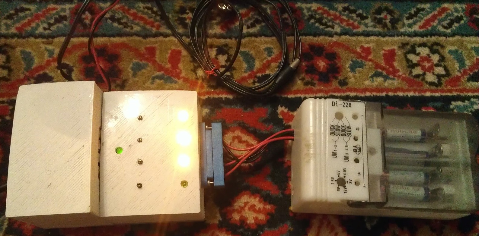

Попробую ответить на вопросы по порядку.
Почему именно 1,6В? Настраивал зарядное устройство по рекомендации автора схемы. А именно он рекомендовал установить новый свежий элемент и отрегулировать зарядное до прекращения мигания светодиода. При такой настройке получился разброс прекращения заряда в диапазоне 1,600 В - 1,605 В на четырех параллельных ячейках зарядного устройства. Пробовал ставить и чуть больше, но после того, как испортил один элемент зарядив его до 1,617B, вернулся к данной цифре.
А после хранения заряженных элементов около года также обнаружил, что у тех, которые были заряжены более 1,6В существенно увеличился саморазряд по сравнению с элементами заряженными до 1,6В.
Токи заряда не мерил, с данной схемой зарядного устройства это непростая задача, так как зарядный импульс имеет непростую форму. Нужно подключать датчик тока и осциллограф. Могу только сказать что в среднем токи ниже чем в зарядных для Ni-Cd аккумуляторов. Частота осцилляций меняется от очень быстрой (глаз не различает мигание светодиодов, о том что идет зарядка видно по некоторому изменению яркости светодиодов при установке элемента в гнездо) до 1 импульс в 3-4 секунды в конце зарядки.
Да и ещё. Крайне нежелательно заряжать элементы при последовательном включении. Из-за разброса характеристик одни будут перезаряжаться и выходить из строя, а другие недозаряжаться. Лучше всего каждый элемент заряжать отдельным модулем.
Вот ссылка на схему зарядного устройства , которую я использую.
Щелочные элементы AA и AAA заряжает отлично, щелочные батарейки 9V весьма посредственно (так как элементы в батарейке соединены последовательно и используется другой режим заряда)..
Если будете собирать схему обратите внимание на качество светодиодов. Я использовал сверхяркие светодиоды оранжевого света. Работают отлично. Но когда я при настройке случайно один сжег, потом не смог найти больше таких в магазине. Поставил вместо одного сверхяркий зеленый - в общем этот канал заряжает хуже чем остальные. И транзисторы нужны именно такие, как указано в описании к схеме. В данной схеме это критичные элементы.
Ну и фото зарядного устройства в работе.
P.S. Кстати на этой же странице есть схема тестера для проверки автомобильных аккумуляторов. Очень полезная штука, если есть своя машина рекомендую собрать. Позволяет оценить остаточную емкость аккумулятора и его внутреннее сопротивление и вовремя его заменить, чтобы потом не развлекаться зимой в морозы прикуриванием машины.
