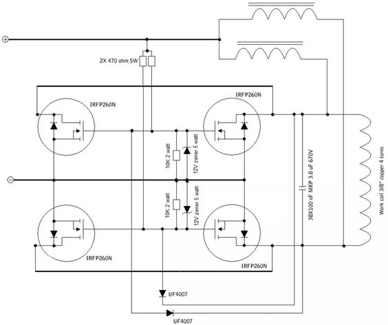

doktorsvet пишет: Собирал такую схему. Дедовская пыхтелка все же поучшее будет. Но данный вариант немного лучше чем стандартный автогенератор на транзилях.
Ты наверно про эту схемку говорил, и чем же она лучше ?
Если вместо диодов поставить варикапы, то ещё может и получше будет, но хорошую настройку всё равно, тяжко сделать .

Кому интересно попробуйте собрать эту простенькую схемку, Здесь вместо диодов, рекомендую поставить транзисторы из серии КТ8.. с хорошей чувствительностью на базе.
Здесь всего то надо 10-20 метров провода чем толще тем лучше можно даже намотать на ПХВ трубу 100-150 мм.
Можно и антенным кабелем, ну у кого он есть
Желаю успехов !
П.С. Прошу делиться достигнутыми успехами, на основании их будем двигаться дальше, а это у нас пока, просто как маленький, но замечательный трамплин !

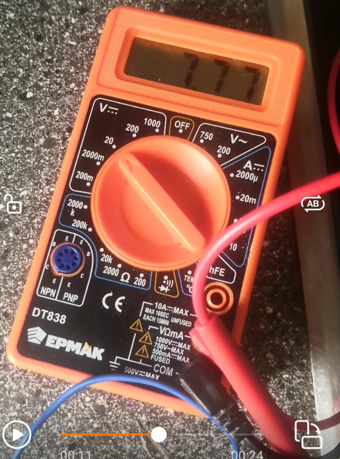

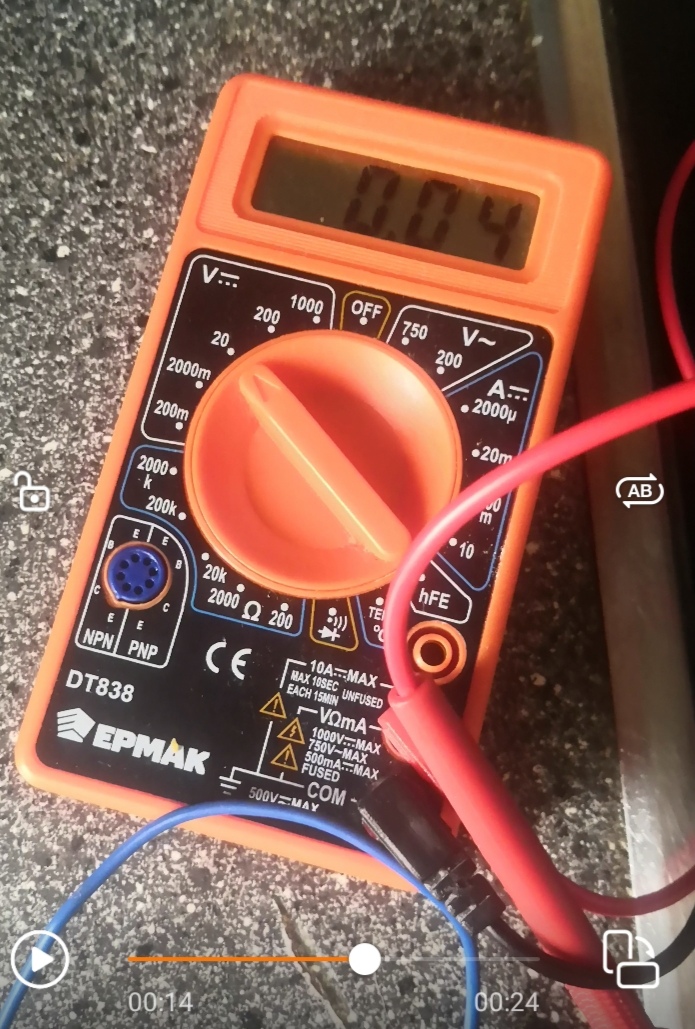

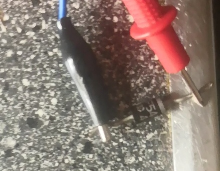

Делал, но не так
Без массы
С массой
Схема)))
Масса, это рука, если поставить в разрыв реальной массы, конденсатор он зарядится от 100в. Мультиметр, при этом будет показывать обратный отсчёт от 7,5в...ДО НУЛЯ

Extint Spin пишет: Zero Voltage Switching
Extint Spin, Вот скажи пожалуйста в чём я не прав ? меня смущает что вся работа транзисторов идёт не на нагрузку (КК) а ещё на блок питания, через дросселя где теряется приличная полезная мощность транзисторов, неужели это никому не понятно ?
А может я действительно не прав и чего то недопонимаю ? Но мне кажется, что мы В ЭТОЙ СХЕМЕ ещё помимо КК непроизвольно раскачиваем и БП.
И вот такая ерунда, встречается во многих схемах такого типа .
Вот тут есть выписка из ссылочки Zero Voltage Switching
www.electrolibrary.info/electronics/24-p...ayver-na-mosfet.html от тебя же, на эту сомнительную схемочку.
# ... Частоту автоколебаний можно легко вычислить по формуле f = 1/(2π*√[ L*C]), так как индуктивность первичной обмотки (если используется трансформаторное включение) и емкость конденсатора образуют контур, обладающий собственной резонансной частотой. Важно при этом помнить, что амплитуда колебаний будет по напряжению больше напряжения питания приблизительно в 3,14 (Пи) раза. #
Интересно, как это возможно ? А если возможно ? то получается что я абсолютно прав, в своих высказываниях.
Ну и кто из нас лоховод !?
