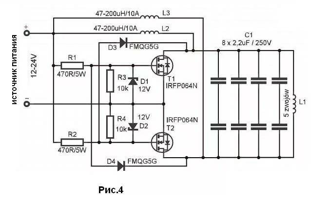

У меня интересная схема #186881
chiksat: Святослав. ну ты даёш..:lol: а он (контур) как раз между транзисторами и стоит.. :P а транзисторы паралель сколько надо.
Да я с тобой согласен, но меня смущает что вся работа транзисторов идёт не на нагрузку (КК) а ещё на блок питания, через дросселя где теряется приличная полезная мощность транзисторов, неужели это никому не понятно ?
А может я действительно не прав и чего то недопонимаю ? Но мне кажется, что мы В ЭТОЙ СХЕМЕ ещё помимо КК непроизвольно раскачиваем и БП.
И вот такая ерунда, встречается во многих схемах такого типа .
Желаю всем успехов !
4 года 1 мес. назад
У меня интересная схема #186889
Святослав.. пишет: chiksat: Святослав. ну ты даёш..:lol: а он (контур) как раз между транзисторами и стоит.. :P а транзисторы паралель сколько надо.
раскачать ничего не получится. раскачивание подразумевается увеличение амплитуды ну и естественно скорости. вы чё собрались увеличить скорость до 600000 км/час
4 года 1 мес. назад 4 года 1 мес. назад от Святослав...
Святослав..
Сообщений: 151
У меня интересная схема #186927
chiksat, вот посмотри трезво, и скажи прав я или нет ?
Что ты видишь полезного в этой схеме ? вот я лично, абсолютно ничего, транзисторы в данной схеме грубо говоря, выполняют роль обычного диода.
Неужели этого никто не видит мне было бы это простительно, у меня нет этого специального образования , ну а вам то должно было бы понятно с первого взгляда, или я не прав. Это получается такая же хрень как и у бедолаги Клёсова .
О каком резонансе здесь может идти речь, здесь полный абсурд !!!
И такого дерьма везде, хоть пруд пруди !

Почитав ваш комет и задаю вам вопрос вам ли рассуждать о Клёсове

subaru пишет: Почитав ваш комет и задаю вам вопрос вам ли рассуждать о Клёсове
А вы сможете доказать что я не прав!? Ну дык натыкайте меня носом, в чём
А может у него уже появилось БТГ с самозапитом, или с КПД больше 100% ?
Мы ждёмс , будьте любезны сударь.

Святослав.. пишет: chiksat, вот посмотри трезво, ......Что ты видишь полезного в этой схеме ? вот я лично, абсолютно ничего, ..... О каком резонансе здесь может идти речь, здесь полный абсурд !!!
В данном случае согласен со Святославом. Схемы бтг Клесова в интернете нет. Патент - это .... другое (всего лишь повышение эффективности, да и то..... все ли детали соответствуют реалу ?
4 года 1 мес. назад
Extint Spin
Сообщений: 1170
У меня интересная схема #186986
Sovetnik пишет:
Ещё один... согласный... "полный абсурд" как раз вестись за такими лоховодами как Слава. Народ, вы логику повествования сечёте? ЗВС драйвер разрабатывался для своей ниши применения и как раз в индукционках он себя замечательно зарекомендовал как простой автогенератор с подстройкой частоты, чтоб не лепить сложную обратную связь при изменении индуктивности. Дроссели не паразитные, а элементы спаренных бустерных преобразователей. Колесов здесь совсем не причем и тем более не виноват.

Привет Extint Spin !
Мне просто интересно, за счёт чего здесь будет происходить подгонка частоты, за счёт обратной связи через диоды ?
Ну и кто здесь лоховод ?

Да это я всё прекрасно понимаю, меня просто возмутило наличие диодов в цепи управления, установленные в схеме.
Все эти схемы, предназначены для простого ширпотреба.
Extint Spin, пишет ... в индукционках он себя замечательно зарекомендовал как простой автогенератор с подстройкой частоты, чтоб не лепить сложную обратную связь при изменении индуктивности.
Интересно, и за счёт чего происходит автоподстройка частоты , ну очень интересно !???

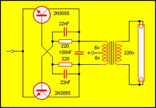

А может вот эта простенькая схемка, будет иметь побольше КПД чем с диодами ???
