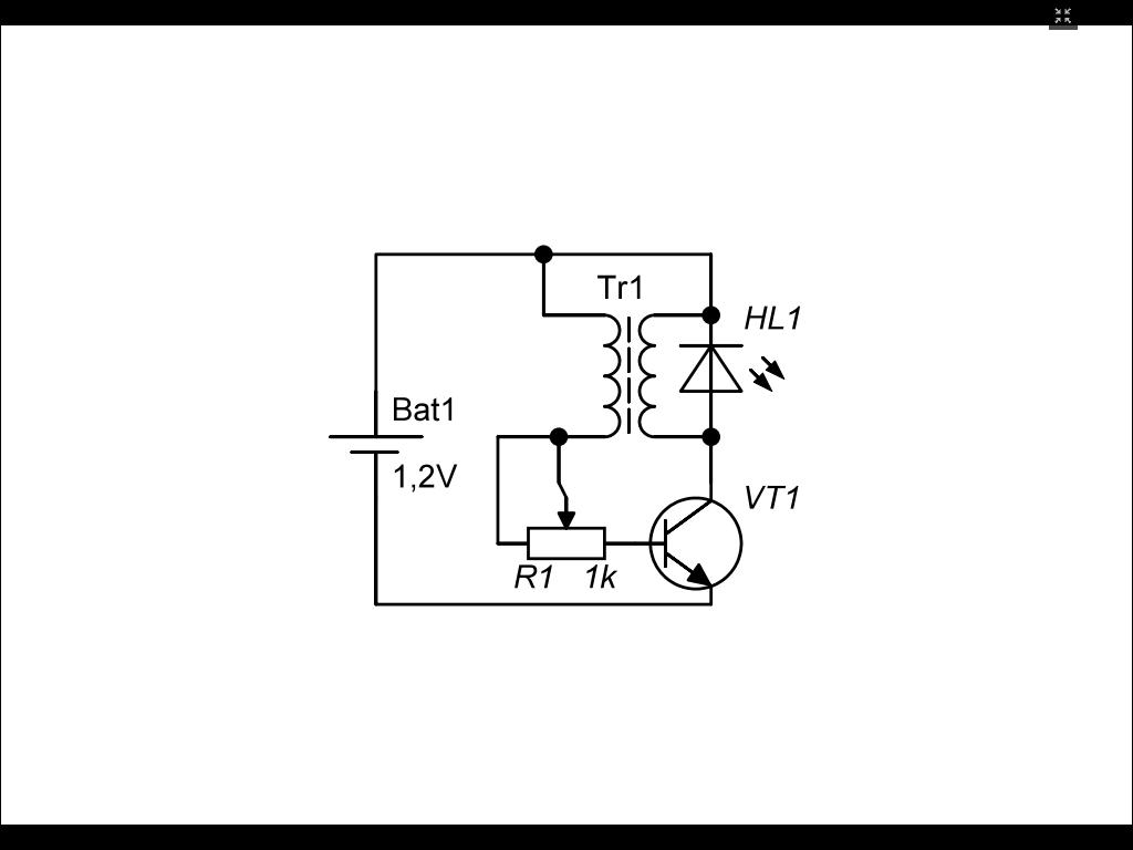

Виталий
Сообщений: 346
Зелёный фонарь #56013
dozor пишет: Если Вам не сложно набросайте рисунок для более ясного понимания Вашей идеи.
Легко. Пожалуйста. Безо всяких "излишеств" (диод, лишний, вообще).
Если память мне не изменяет, то такая схема работает от 0,3 В. Точно не помню. Но ОЧЕНЬ малое напряжение на батарее было. Транзисторы из серии МП25 - 42. Если транзисторы будут P-N-P, поменяй полярность батареи и светодиода.

Зелёный фонарь #56022
Виталий
Я проверил Вашу схему, работает но сразу вылезло другое экономичность очень низкая, батарейка 1.2в заметно начала терять свою ёмкость (напряжение начало заметно просаживаться). Хотят ток потребления выставлял 10мА. В ней идут какие то другие процессы, что то не то. Наверное ua4yhz прав, что идут сильные пульсации тока на перемагничивание,толком не знаю. Но яркость светодиода на глаз не пульсирует, всё нормально, а ёмкость батарейки постепенно просаживается. Буду тестировать пока, посмотрим что дальше. Хотя может это было переходный процесс посмотрим .... опа..а схема устаканилась пока писал сообщение.
