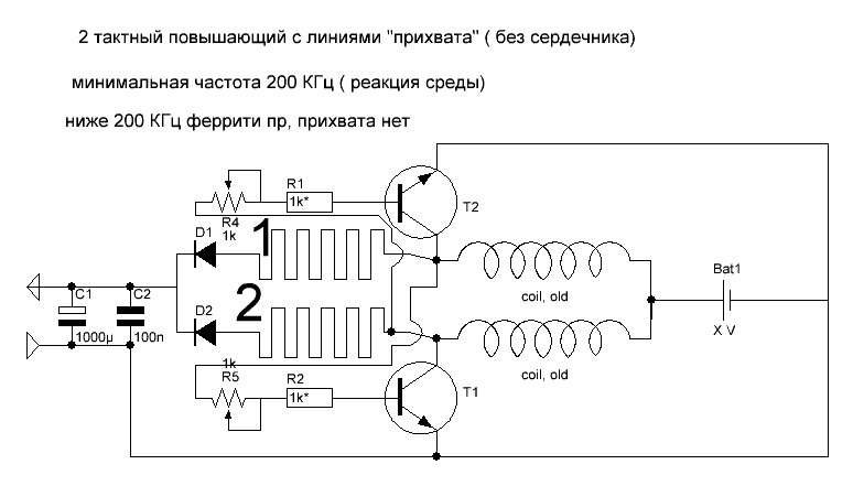

Joule Thief - повышение КПД #65200
....а теперь подымте до 6 в питание и посчитайте КПД
...вот поднял напряжение на выходе при том же потреблении:
Спасибо сказали doktorsvet, turisto74, jay8029, AndreyVK431

...на входе 1,2В на выходе более 5В, но завернуть это назад на прямую - значит столкнуть лбами два источника, при чем выход "задавливает" вход, нужно кумекать как вплюсовать излишек, т.е. приподнять плюс, добавляя в минус......как то так....тем самым заряжая уже имеющийся источник питания (либо на следущем этапе - заменить его на заряженную(заряжаемую емкость)

...на это правильно говорит Лай80, плюсовать вольтодобавку к имеющемуся току - в общем выйдет ТУ, что в некотором роде и сделано в схеме которую я привел
