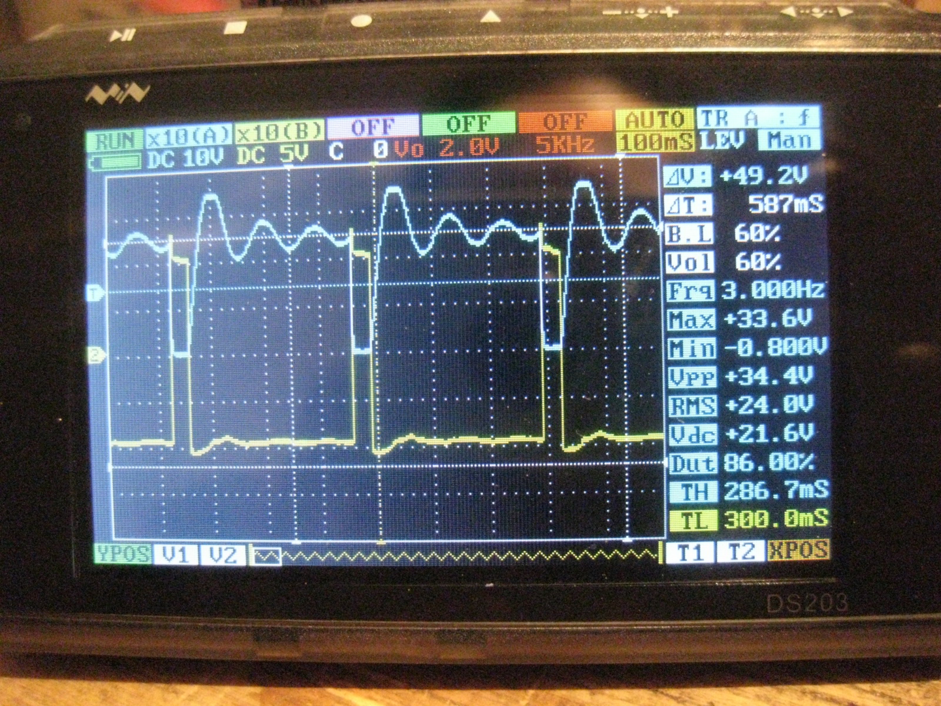

Собрал схему как в первом сообщение Rika
Прирост точно установить не могу так как на люминометра нет.
Но, схема очень интересная, прикрепляю осциллограмму. Синий это конденсатор, желтый напряжение на полевике.
Частота 3 герца, скважность 10%, входное напряжение 15в, все видно и понятно. Частота низкая, для наглядности. Схему качаю на 100 - 200 герц.

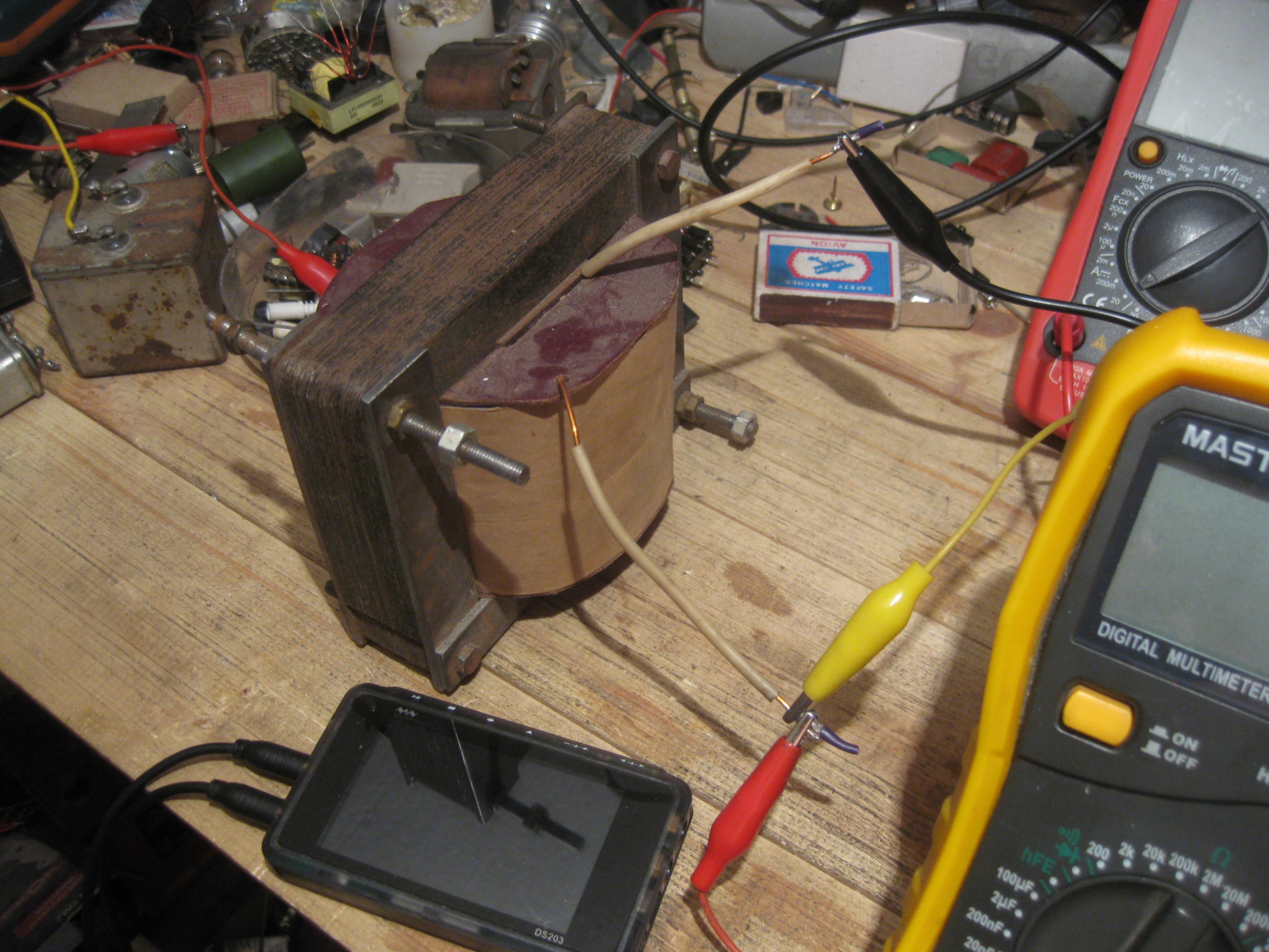

Индуктор очень массивный, индуктивность не знаю, измерители зашкаливают, по резонану расчтывать не охота да и не нужно.
Работает даже при скважности 1%, конденсатор не успевает разрядится за такое короткое время.
Ток на лампочке переменный но в два раза больше чем входной (ровно в два раза).
Попробую еще несколько индукторов и начну поднимать напряжение как Rik советует.

Данные не подскажу, потому как индуктоп готовый, вот фото.
Вытащен из ультра фиолетового излучателя. От 220в ОЭДС в десятки киловольт вудает, даже с 15 искрит прилично.
Согласен с предложением Rikа разряжать кондер импульсно пока транзистор молчит.
Тут типа резонанса надо но не резонанс, просто нужно подобрать оптималное время зарядки
катушки (чтоб лишнего тока на нее не тратить), потом дождаться когда кондер заряжен до максимума (Первый синий пик на осциллограмме)
и разрядить его частично (не забывая что на время зарядки катушки кондер тоже будет разряжаться)
таким образом будет два импульса с кандера на нагрузку при каждом такте.
