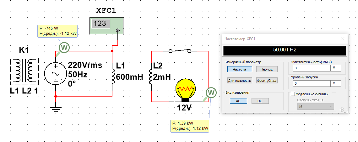

Объясняю, частота никуда не ползёт. Частота на вторичка всегда такая же как и на первичке. Обратная ЭДС возникает только при разрыве контакта. А так же при работе трансформатора в импульсном режиме. то есть при постоянном, но прерывистом токе. Так работают обратно ходовые трансы. Как например трансы в автомобильных системах зажигания. Их ещё называют катушкой зажигания. Ведь на самом деле, катушка зажигания имеет две обмотки. одна из толстого провода, вторая из тонкого. Ток подаётся на толстую (первичную) обмотку. Она намагничивает сердечник. Затем в поамблёре контакт разрывается и обратная ЭДС возникает сразу в двух обмотках, НО так как первичная обмотка намотана толстым проводом и с меньшим количеством витков, то напряжение от ОЭДС в первичке недостаточно, чтобы пробить разрыв в трамблёре. Зато во вторичке напряжение от ОЭДС составляет несколько тысяч вольт по этому на разрыве свечи зажигания происходит пробой в виде искры зажигания.Sait. обьясни почему когда ты подрубаеш нагрузку к трансу или катушке частота ползёт вниз. н7у и оэдсв никто неотменял и она летит назад
Обратная ЭДС происходит так же по причине изменения МП. Когда ток в первичке резко прерывается, тогда магнитное поле резко исчезает, а исчезновение магнитного поля, воспринимается, как резкое изменение магнитного поля, а чем резче изменение, тем мощнее импульс ОЭДС. Правда он короче по времени.
Когда мы подключаем нагрузку ковторичке обычного трансформатора, тогда первичка начинает больше жрать, но совсем не потому, что в ней появляется ОЭДС, а потому , что у вторички появляется своё МП, которое имеет противоположную полярность. Эта противоположная полярность индуцирует в первичке ЭДС , которая сонаправлена с ЭДС источника. Благодаря этому, мощность потребления первички возрастает пропорционально возрастанию мощности нагрузки на вторичку. Именно в этом и заключается трудность получения большей мощности со вторички . Однако есть различные хитрости, чтобы ослабить влияние вторичного МП на первичку.
Некоторые из этих способов как раз и обсуждаются в данной теме.

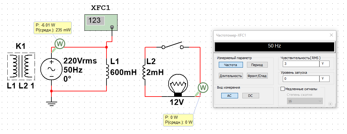

Sait. обьясни почему когда ты подрубаеш нагрузку к трансу или катушке частота ползёт вниз. ну и оэдсв никто неотменял и она летит назад. ну и электромагнитный усилитель ты замыкаеш вторичку растёт ток на первичке вот у тебя моща вторички перелезла на первичку
Юрам Му, долбоящер ты.
Это для тебя, вникай.
Без нагрузки 50 Гц на первичке.
С нагрузкой также 50 Гц на первичке.
Ты это же вопрос задавал на Страннике 2, тебе Бомбар ясно сказал, что ты БАРАН!
