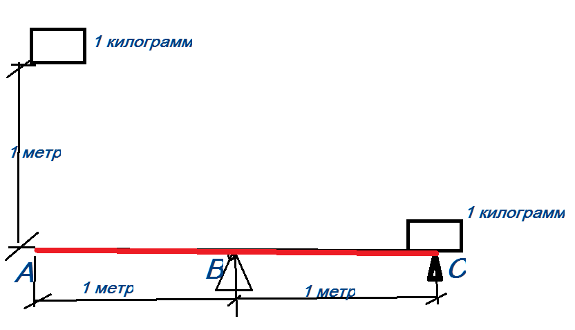

Имеем рычаг АВС с плечом АВ = 1м и с плечом ВС=1м
Над концом А плеча на высоте 1 метр находится груз 1 кг
На конце С плеча ВС лежит груз тоже в 1 кг. Под концом С плеча ВС имеется опора. Точки рычага А,В,С находятся на одном уровне
На какую высоту взлетит тело 1кг на конце С плеча рычага ВС длиной 1 метр, если на конец А плеча рычага АВ длиной 1 метр падает тело с высоты 1 метр такой же массы как и тело на конце С?

А теперь если плечо АВ имеет длину 2 метра.
На какую высоту взлетит тело 1кг на конце С плеча рычага ВС длиной 1 метр, если на конец А плеча рычага АВ длиной 2 метра падает тело с высоты 1 метр такой же массы как и тело на конце С?.[/b]

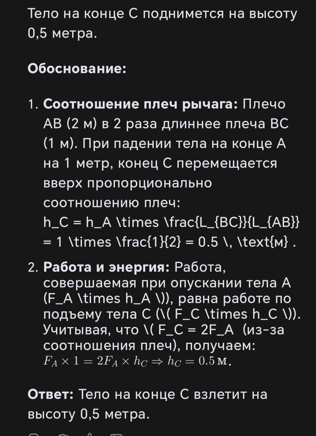

задал вопрос дипсик
Это самое долгое рассуждение от ии ,которое , я видел.

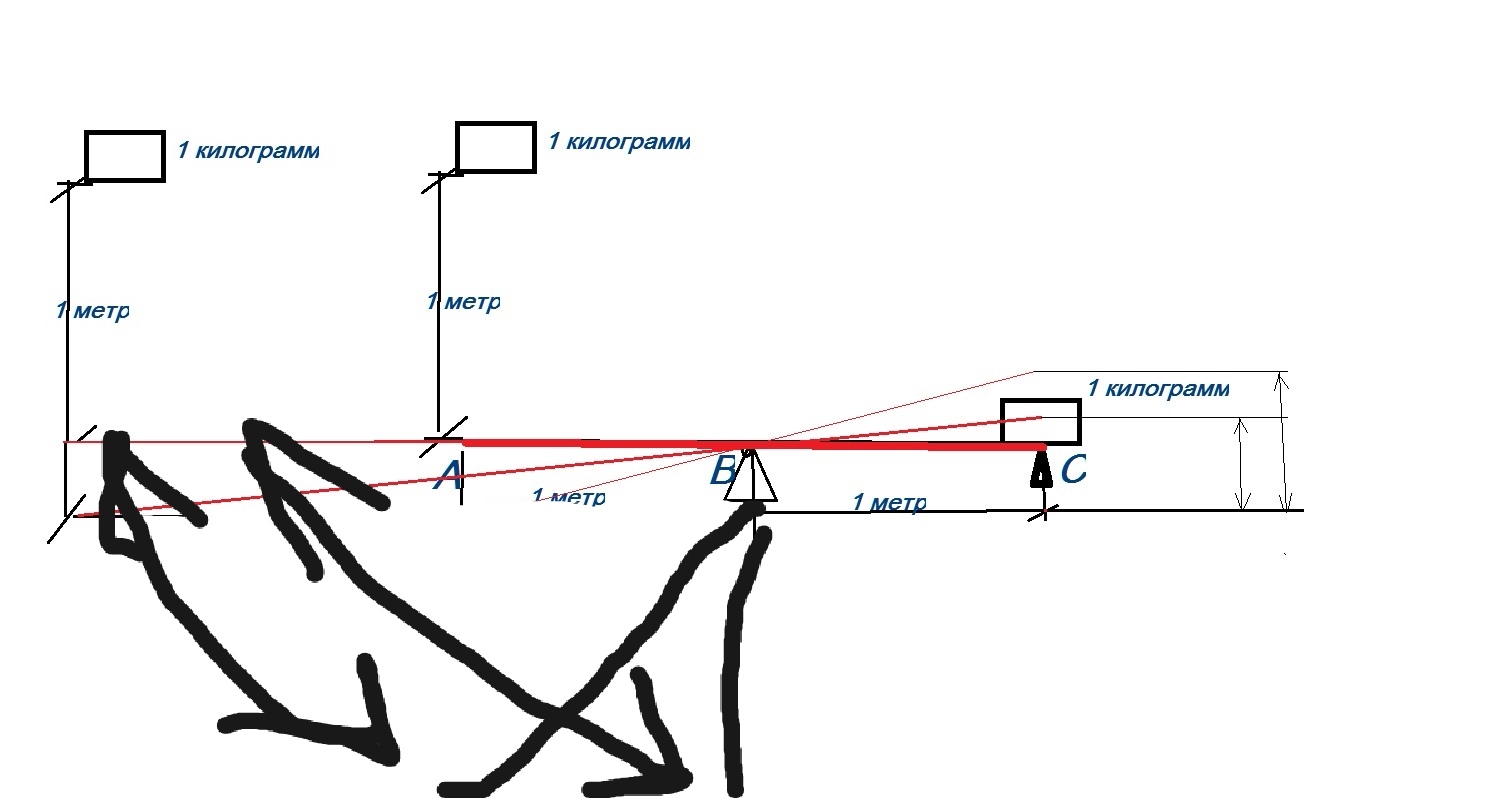

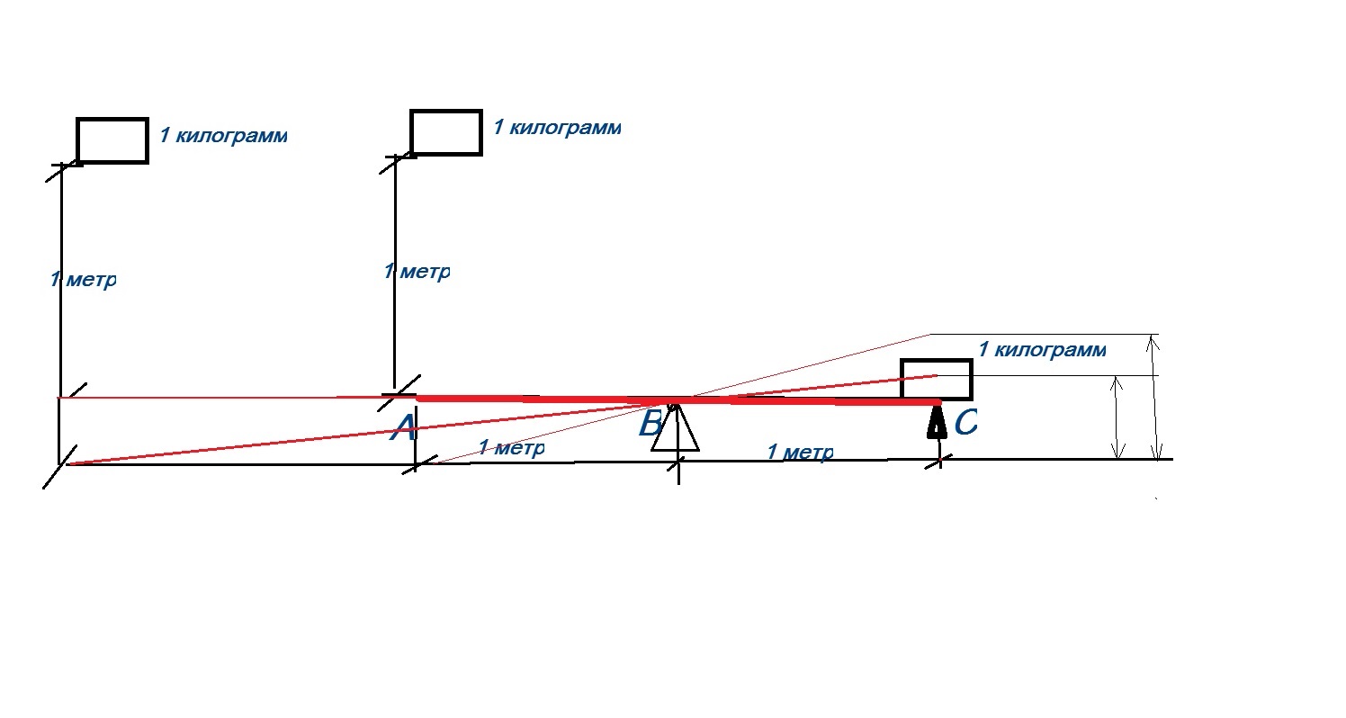

Задача по физике 7й класс. Гравитация. #242740
Так ответ то какой словами?
И куда это упирается конец А плеча АВ?.
Этот конец может и ниже опуститься.
Если отметку рычага принять за 0, то точка А на плече рычага АВС может опуститься и до отметки -2 (минус 2), а конец С понимется на отметку +1 (поюс 1, да ещё и энергия, кторой обладает упавшее тело. Вот и получается два метра.
