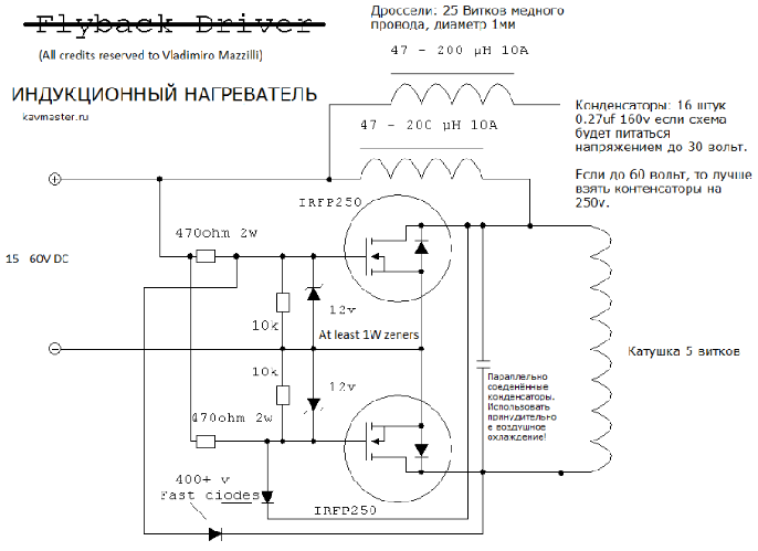

Бестопливник на индукции #217807
Привет,
А что за катушки дополнительные ?
Нарисуй схему пожалуйста.
СПасибо.
yandex.ru/images/search?lr=11065&source=...0нагреватель%20схема
первые 3 схемы с двумя дросселями
2 года 9 мес. назад

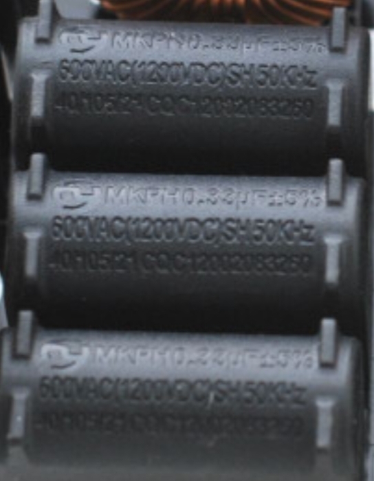

Бестопливник на индукции #217808
Комментарий человека под видео.
@user-hi7rw9bq2e
34 минуты назад
24вит.каждая 1,5 сечения. Расщет такава если индуктор 12вит. То дросселя 24 то ист два раза больше. А индукторе можна по играется, всё зависит от сечение индуктора и количество витков, возможностьи безгранично. Это маленький часть что я показывал. А насчёт плати она готовая но заменил транзисторов более мощные они у меня IRZ260, конденсатори я заменил боле высоковольтной .
2 года 9 мес. назад

Бестопливник на индукции #217809
Привет,
ВОт эта схема ?
СПасибо.
2 года 9 мес. назад

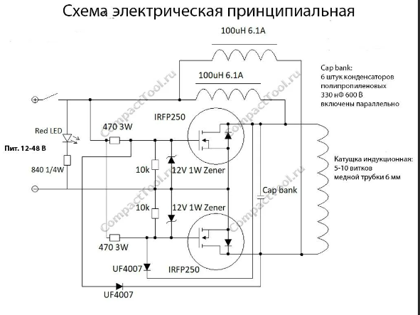

Бестопливник на индукции #217810
Вот ещё вариант.
