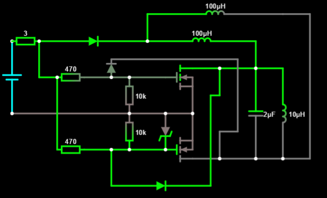

skazochnik. можеш эту сделать без дросселей 4я что давал. работают одинаково
можеш катушки поболее витков и кандёр тоже больше мкф и попытаться вытянуть на 50 герц

индукционный нагреватель + катушка с диодами ,проверь в симуляторе плиз.
Привет,
А что за катушки дополнительные ?
Нарисуй схему пожалуйста.
СПасибо.
Автор сказал,что съёмные катушки мотаются 1в=один виток+ на одном из выводов диод шотки.

Эта схема называется в народе ZVS-драйвер. Она хороша в том что сама настраивается на резонанс в зависимости от номиналов дросселей и индуктивности индуктора + конденсатора. Потребляет много, но и раскачивает хорошо контур. Единственное что в схеме не правильно сделан съём на нагрузку. Есть готовое решение по данной тематике по рекуперации энергии по данной схеме от автора Василий 52 на реальном страннике-2 . Если он еще за собой не подтер информацию.

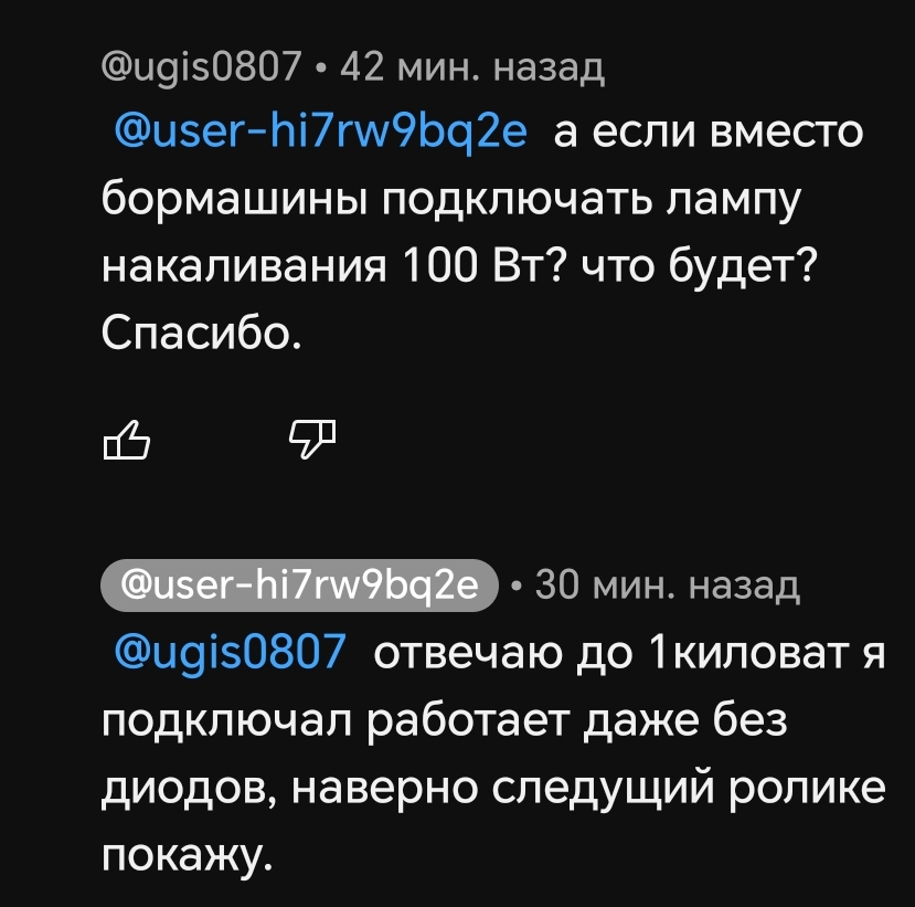

а чё отвечать. фейков полно. вот свеженькие. вчерашние
Привет!
В симуляторе не работает как надо. Это ведь симулятор. ОН как математика работает только. В реальности надо эксить.
НО ЕСЛИ ОДИН ДИОД ЗЕНЕРА УБИРАЕМ, ТО РАБОТАЕТ. =)
www.falstad.com/circuit/circuitjs.html?c...aFYiMkD-aEuJ4gJBMYoA
