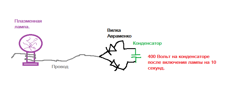

Проделал опыт с высоковольтной лампой по Д.Смиту.
На кондёре появилось напряжения порядка 400 вольт.
ru.files.fm/u/zeyhdd52#/view/msa79ec6;play

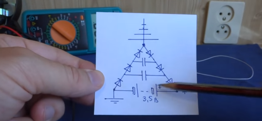

Вилка Авраменко.
БЕСПЛАТНОЕ ЭЛЕКТРИЧЕСТВО ИЗ ПРОВОДОВ Уникальная Схема

Ник Мудрецов пишет: Не уверен, что эта схема работает,
но по увиденному в ролике - она способна работать.
Схема и ролик полный фейк! Не пудрите людям мозг. Мной проверена тщательно при полном соблюдении всех требований автора. Работает она от батарейки встроеной в транзистор кт603 между колектором и эмитером. Батарейка от нарчных часов.Так что перед тем как размножать фейки соберите ее и убедитесь в этом сами...

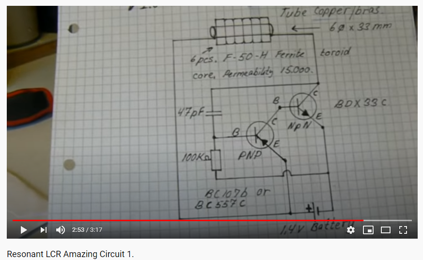

Походу халявная энергия. =) #143940
Приветы!
Как на счёт этого экземпляра ?
Как по вашему, работает установка ?
6 года 4 мес. назад 6 года 4 мес. назад от Rakarskiy.
Походу халявная энергия. =) #143941
Ник Мудрецов пишет: Приветы!
[/spoiler]
*Почитай сам ответишь.
6 года 4 мес. назад 6 года 4 мес. назад от пчела.
пчела
Сообщений: 120
Походу халявная энергия. =) #143966
Проверил тоже ничего сверх естественнго. Мост в плече по 2 диода кремнеевых. Сопротивление открытого диода 0.6 ом умножаем на 2 =1.2 ом. Во вторм плече тоже самое. Меняем мост на 2 резистора по 1.2ом и получаем тот же результат.Проверил лично что с мостом что с резисторами эффект одинаковый. Только на резисторах дешевле. Ролик для чайников в радиотехнике... Так что вечных лампочек не бывает.

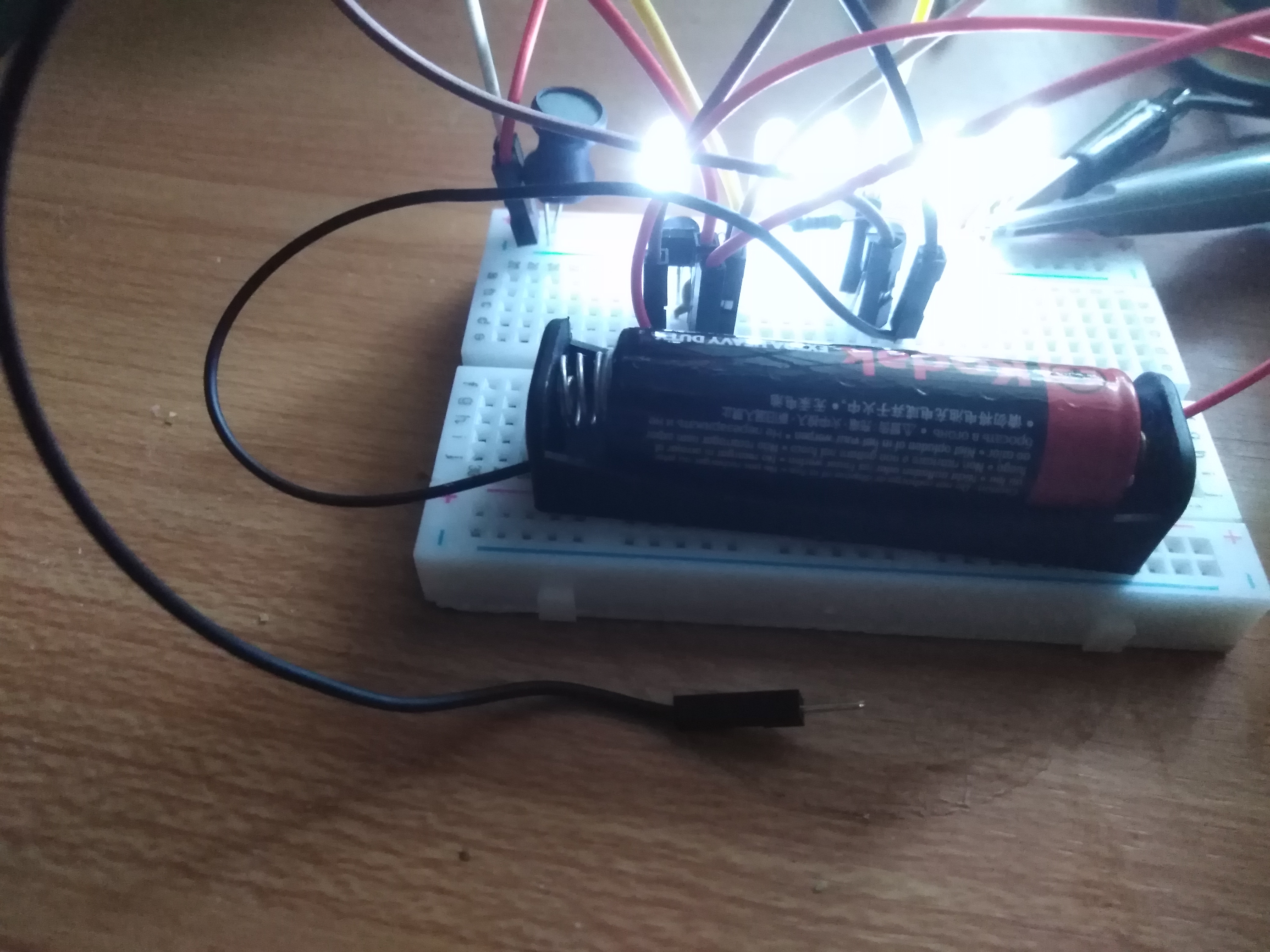

Приветы!

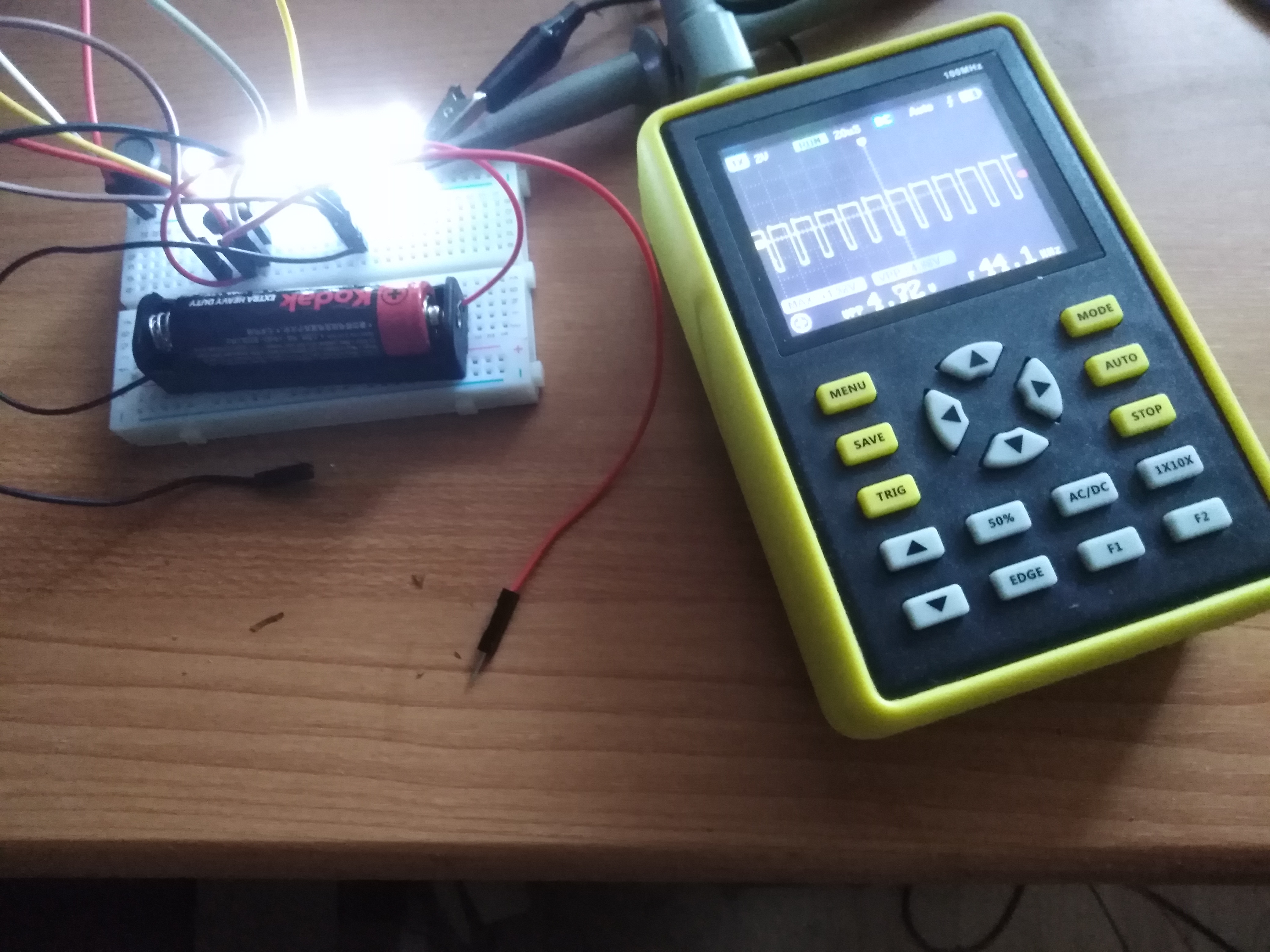

Пришли детальки для схемки одной.
Может помните.
В общем собрал схему, работает на ура.
Оставлю на сутки посмотрю сколько проработает.

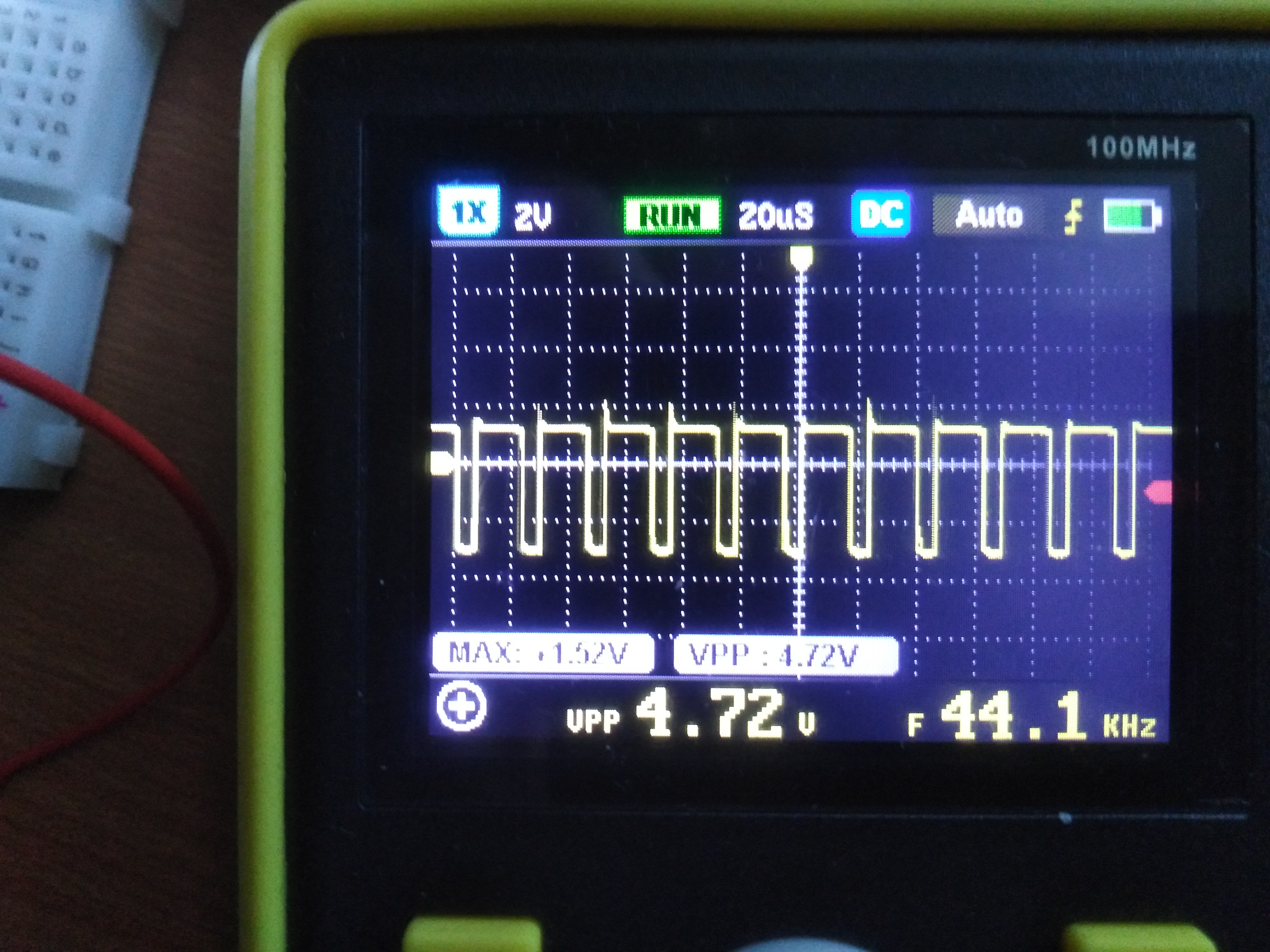

Осциллограф показывает импульсное питание.
С 1,4 вольта импульсами вольтаж поднимается до 3-4 вольтов. частота работы импульсов 44 кГц.

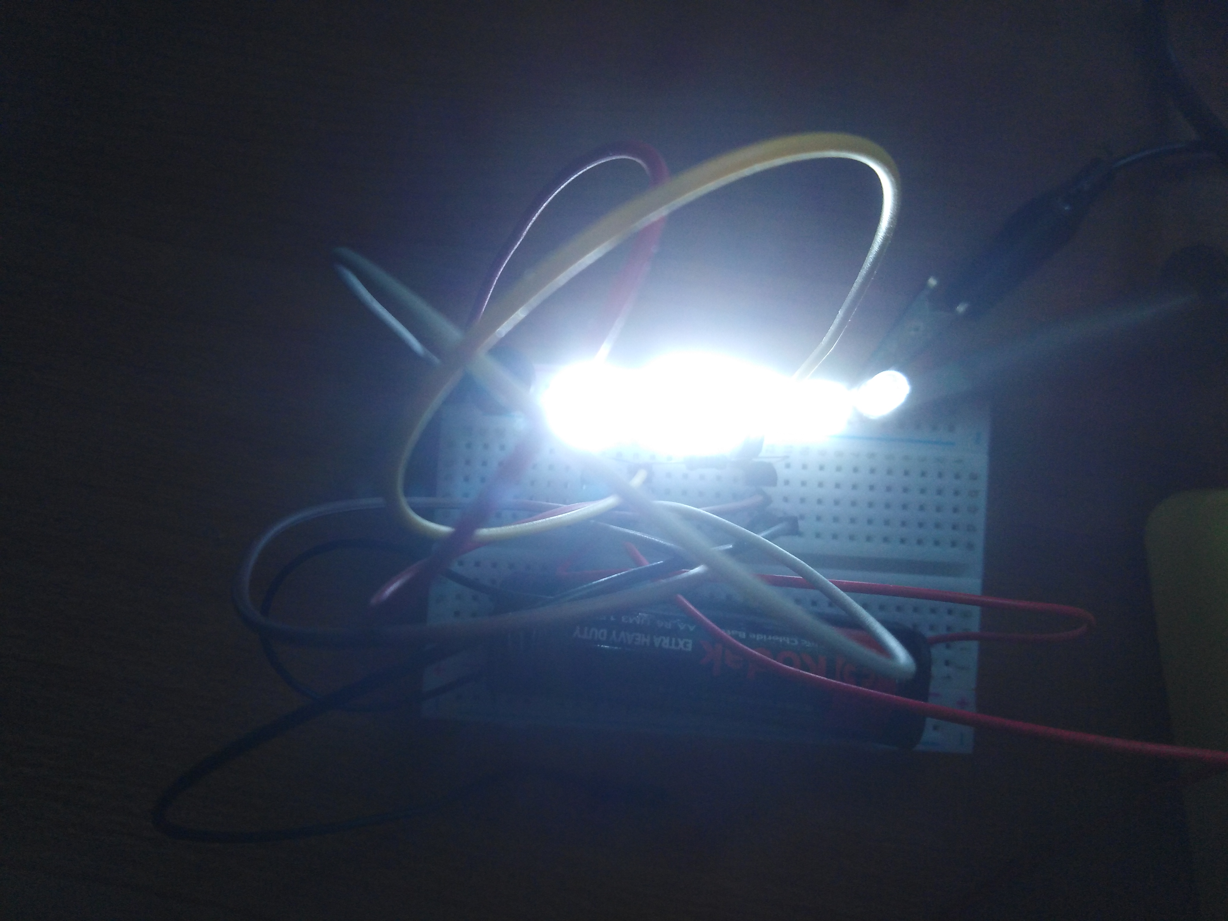

Светодиоды ультра яркие, аж слепят.
Схема простенькая.
Вот фото того как работает схемка. Можно фонарики клипать на одной батарейке.
6 года 2 мес. назад 6 года 2 мес. назад от spaceon.
Походу халявная энергия. =) #147285
Привет! Можно поставить соответствующий диод и уменьшить разряд батареи питания! =)
