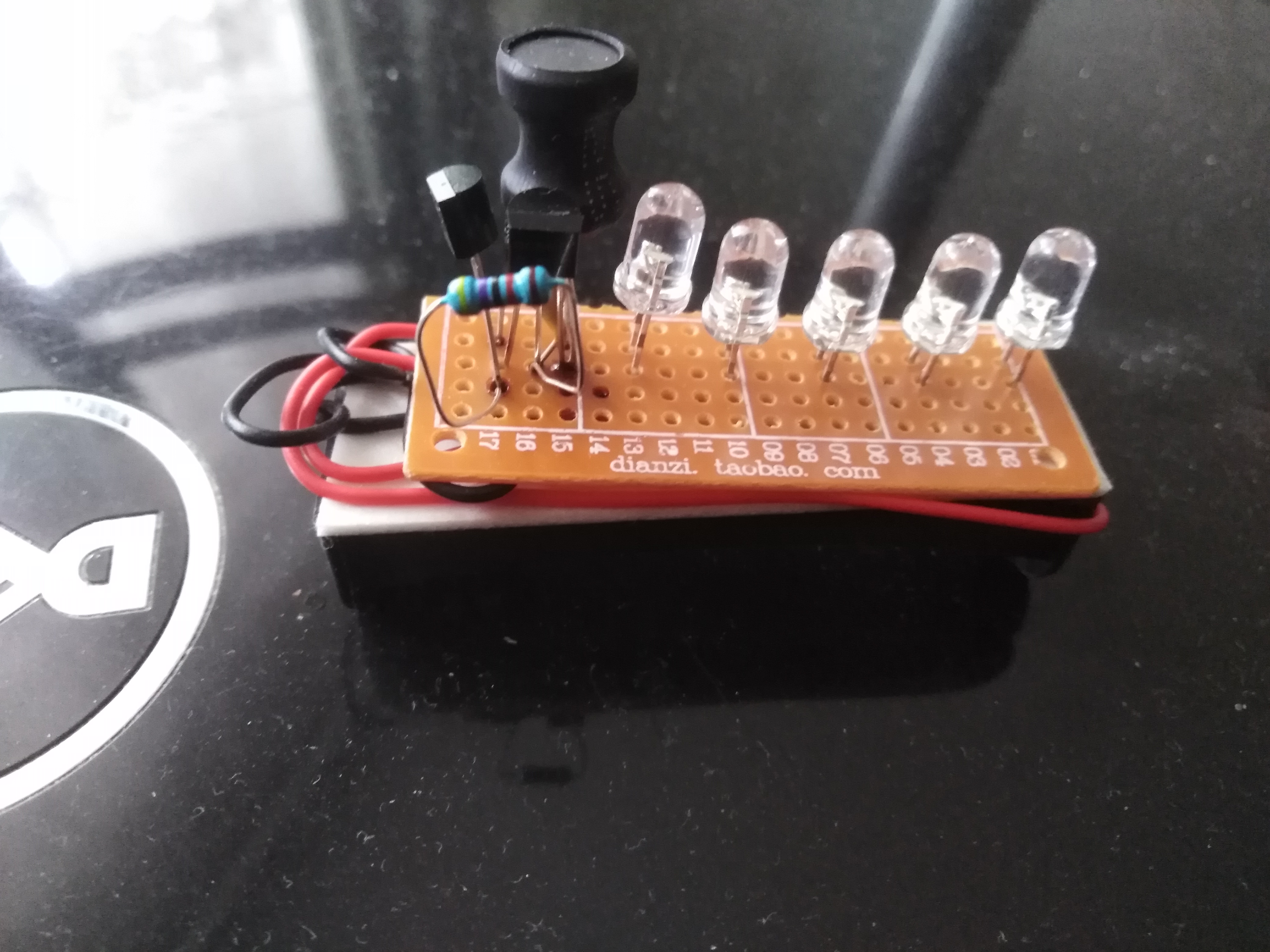

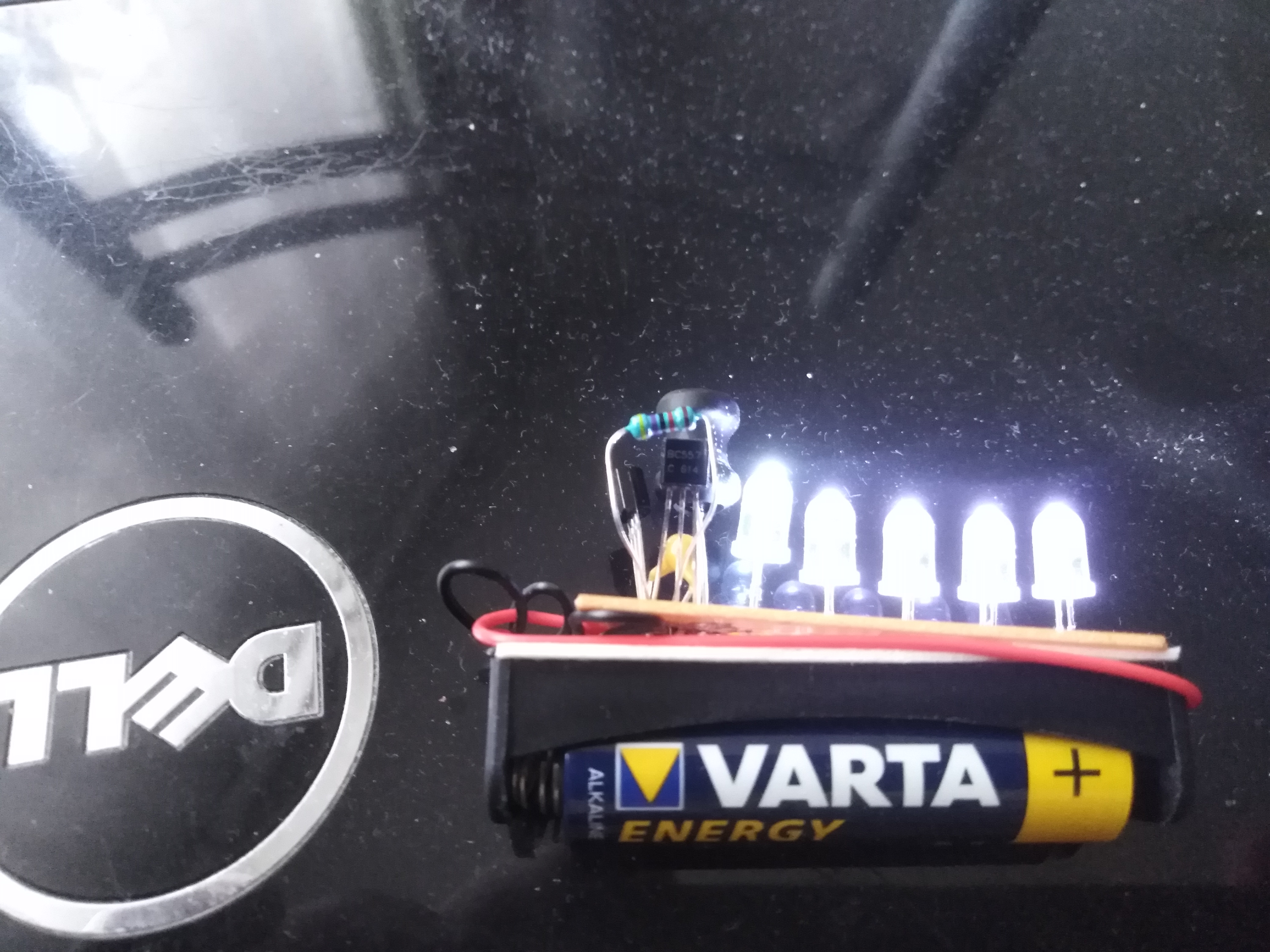

Собрал схемку Laskro на плате.
Получилась мизерная. В отличии от обычного Джоуль вора меньше надо нервов и проще схемка.
Выдерживал продолжительность схемы, 6 диодов горели 12 часов нормальную силу, а после начали гореть менее ярко, но всё равно ярко.
В общем от одной 1,5 схема может питать 6 светодиодов в нормальном режиме 12-15 часов, а после всё равно горят светодиоды.
На батарее уже 0,90 Вольт после 15 часов работы схемы.
В общем смотрите сами, схема хорошая -всем советую.
А вот сборка на плате. Очень маленькая сборка. Места почти не занимает. Можно вмонтировать в фонарик.
Всем хорошего и плодотворного дня.

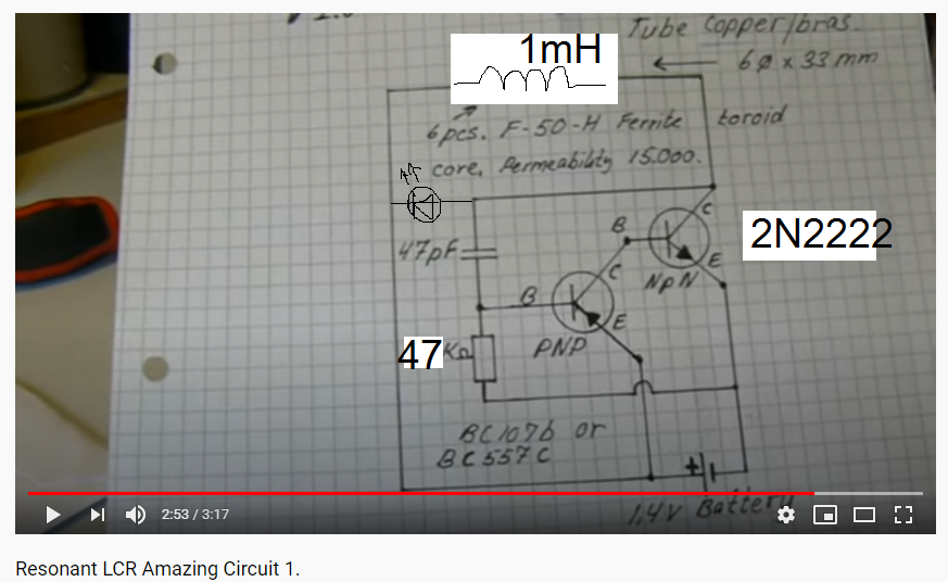

Хороший результат! Ну а видео смотрел что я дал? Попробуй ещё так. Вова понафлудил, но можешь посмотреть и то видео)
А светодиоды какие применял?

Спасибо. Результат действительно хороший. Видео видел ранее, не внушает доверия опыт. Батарейка будет разряжаться в любом случае. Проверь сам - убедишься. Без опытов говорю. Батарея будет заряжаться только в том случае, если поставить в схему солнечную батарейку. :P
Светодиоды ультра яркие 3 Вольта 20 мА.

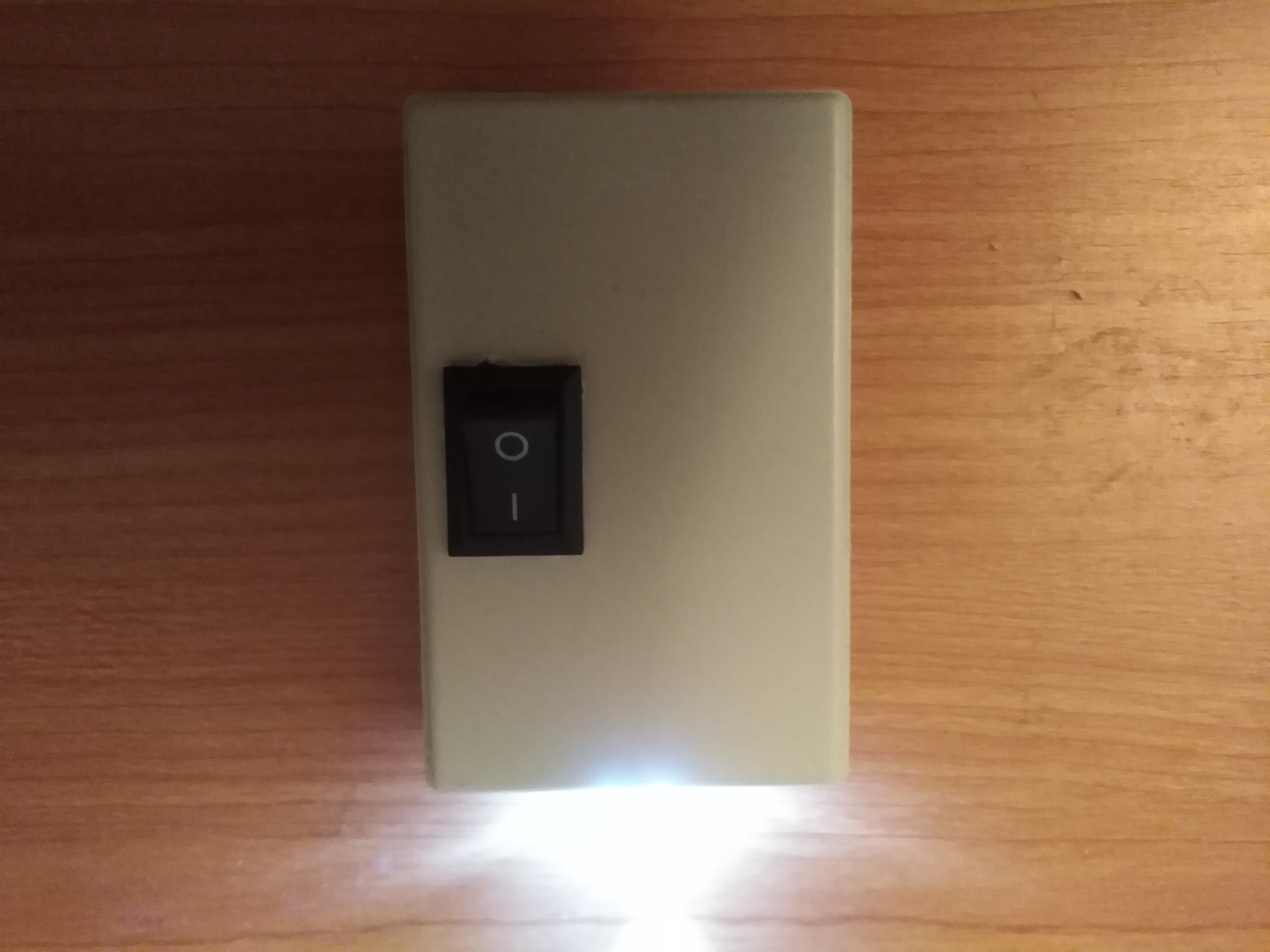

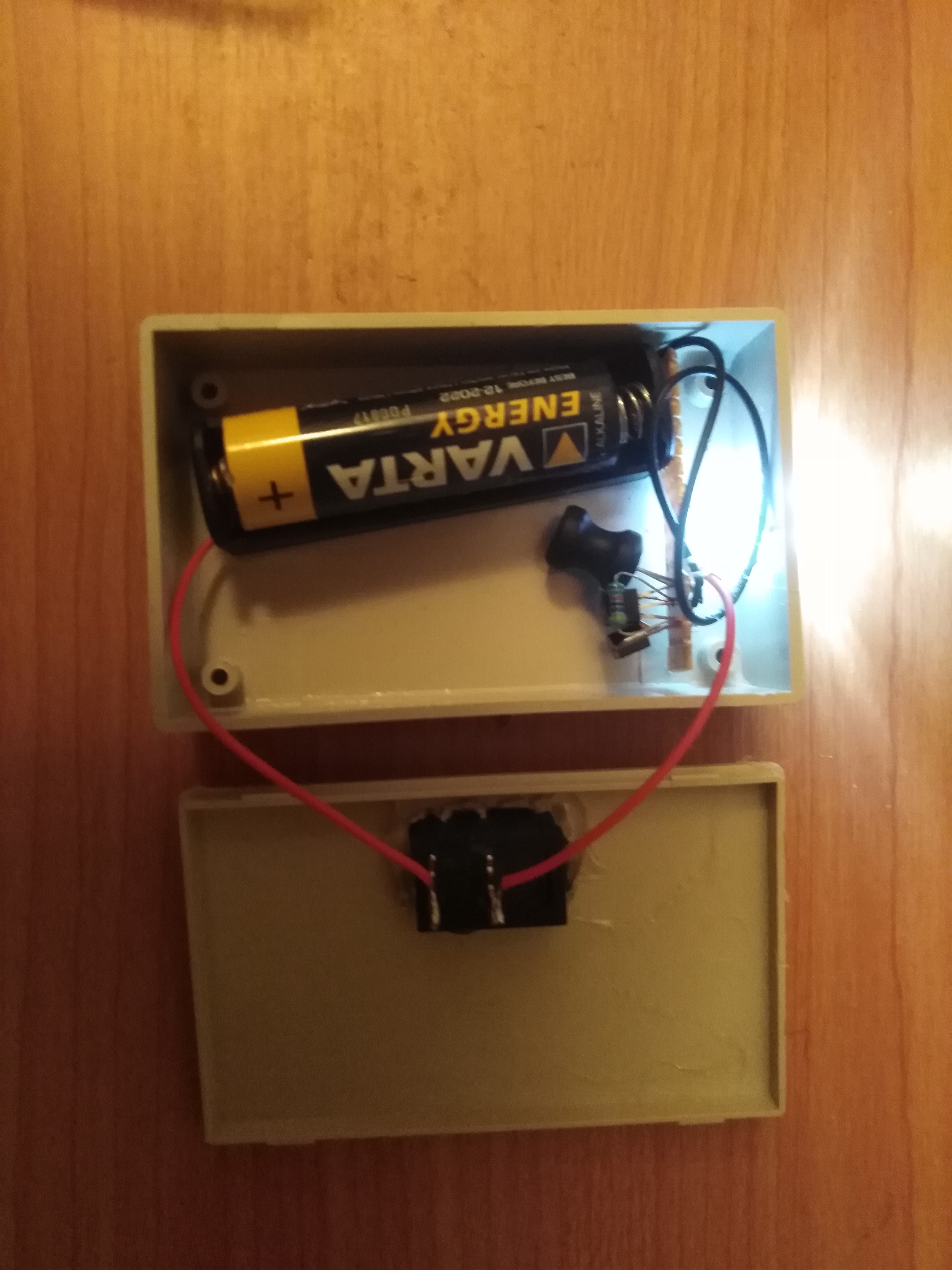

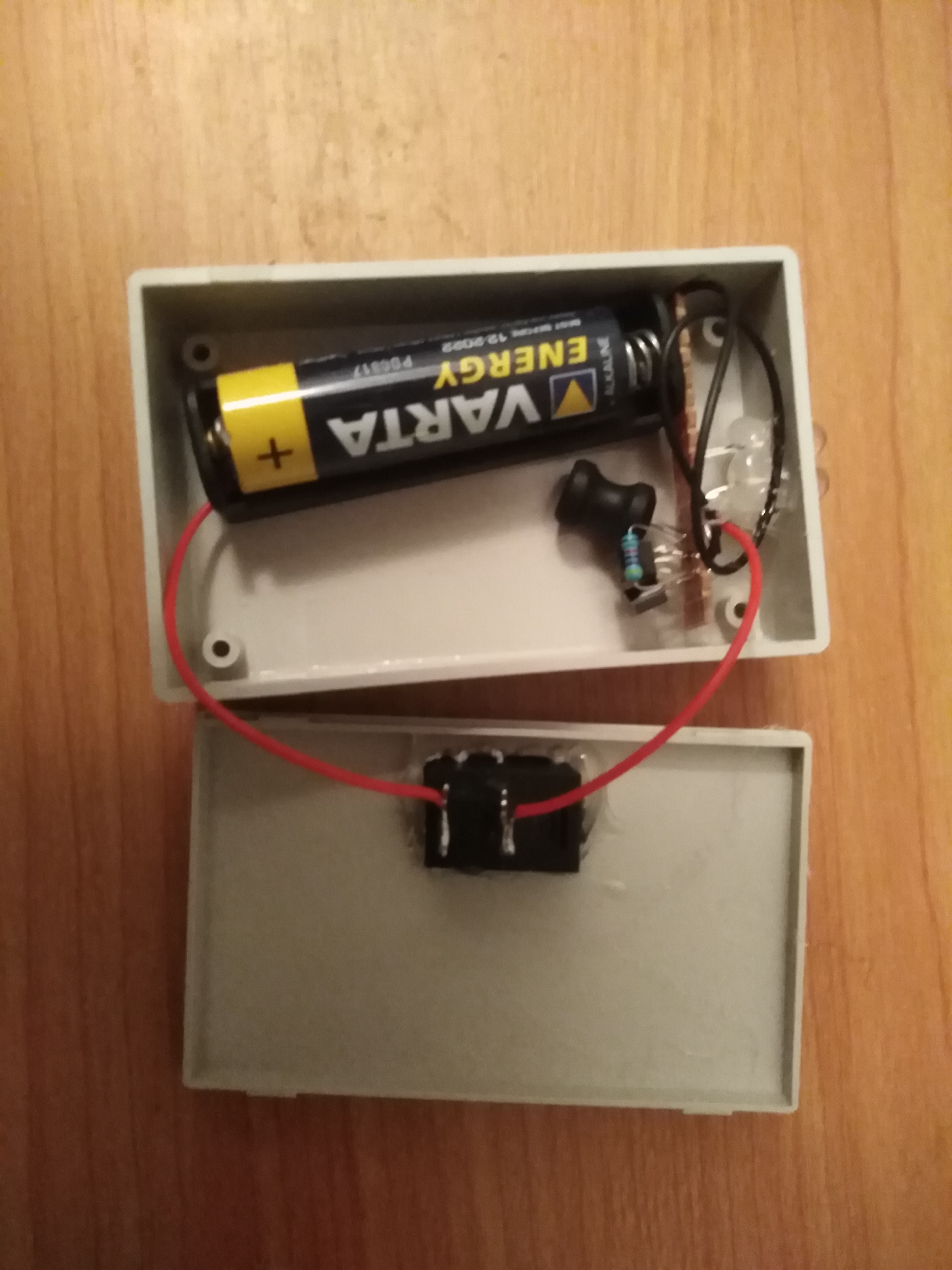

Новый этап, припаял корпус. B)
Собрал новую схемку, ещё меньше получилась, чем предыдущая. На этот раз два диода впаял.
Светит фонарик довольно хорошо.
Для комнаты и квартиры в самый раз.
На улице пока не проверял.
