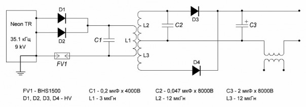

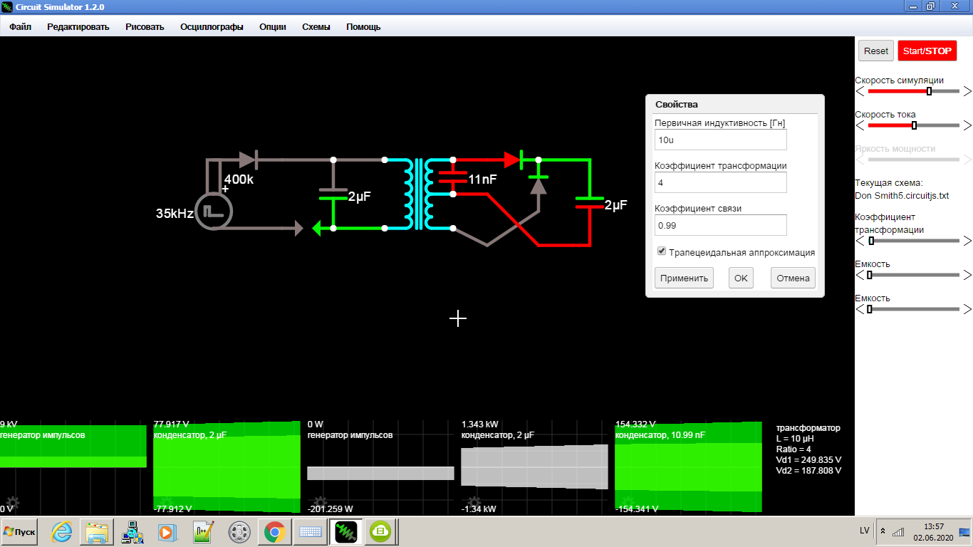

Приветствую всех любителей и профи электротехники и электроники!
Интересуюсь схемой Д.СМита.
Изучаю Резоннас.
Вот например схема в симуляторе.
Исходник в симуляторе
Интересует почему нужно ставить 10-11 нанофарад конденсатор для резонанса катушек.
Ведь по расчёту обычному для резонанса частоты 35.1 КГц 10 микроГенри нужен конденсатор на 2 микрофарада, на сколько я понимаю.
То почему с другой стороны конденсатора надо ставить конденсатор 10-11 нанофарад ? Как Вы думаете, с чем это связано и как это рассчитать.
То же самое, со схемой Смита, где у него конденсатор С2 0.047uF.
Если я не ошибаюсь, этот конденсатор просто согласовывает амплитуды и если это так, то как бы его рассчитать математически ?
Огромное спасибо за внимание к этой теме.

Так и здесь ... индуктор выдал порцию энергии, твои катушки её поймали, ты свел все по фазам и амплитудам (и правильно сделал), но вся эта церемония,.... это ты просто собрал в кучу свою-же потраченную на индукторе энергию. о чем я тебе в прошлом посте и написал; что сложение амплитуд не даёт СЕ!
и то, что вторичка не влияет на первичку, все из той-же оперы....собирание своей потраченой энергии, но со сдвигом во времени!
Если хочешь построить бтг, то перестраивай свое мышление, и начинай мыслить со стороны ...что именно происходит в твоей вложенной порции энергии, и обрати на это внимание, что не по отдельности трансформации ампер, от вольт, а именно энергии!
А калькуляторы твои не запрограмированы на учет вливания сторонней энергии, их мучать бесполезно!
зы в симуляторах СЕ не найти, они работают с известным т.е в них заложенным, неужели нужно эти прописные истины озвучивать. :)
Смешали в кучу все, что значит не влияет, главное чтоб не уменьшалась индуктивность именно первичной обмотки, т.к. это по сути источник. Энергия катушки тем больше чем больше величина ее индуктивности, и первая задача это чтоб в индуктивности было как можно больше магнитное поле и с как можно большей частотой оно колебалось, при минимальных затратах т.е. в идеале скомпенсировав потери в меди. Для этого и следует применить колебательный контур он скомпенсирует реактивное сопротивление катушки снизив затраты на создание быстропеременного магнитного поля, для примера посчитайте какое нужно приложить напряжение к катушке напрямую от источника чтоб без компенсирующей емкости создать такой же ток в индуктивности , затем посчитайте мощности и сравните, т.е. затраты отличаются практически в добротность раз.
Теперь нужно у расчетного колебательного контура посчитать энергию одного колебания индуктивности (пол периода) и энергию колебания от источника (т.е энергию пополнения потерь. ) т.е энергия одного колебания должна быть в разы больше энергии с источника .
Вторая задача это сам съем этой энергии магнитного поля "без влияния " на резонансную индуктивность которая в данном случае и первичка транса. но тут есть тонкость если обмотки резонансная и съемная намотаны одна поверх другой то индуктивность резонансной при макс нагрузке (кз вторички) будет стремится к нулю выход есть это расположить обмотки рядом чтоб связь только через сердечник, тогда индуктивность резонансная при макс нагрузке (кз вторички) будет уже не около ноля а как у соленоида с разомкутым сердечником в габаритах первичной катушки, т.е нужно в расчет резонансной индуктивности первички брать замер этой индуктивности при кз вторички, это что касается первичной обмотки .
Вторичка тоже имеет свою индуктивность которую нужно скомпенсировать подходящей емкостью иначе ток вторички будет ограничиватся этой индуктивностью и на нагрузке не будет макс тока т.е. мнряем индуктивность вторичке при кз уже первичной и считаем кондер под вторичную.
где то так.
