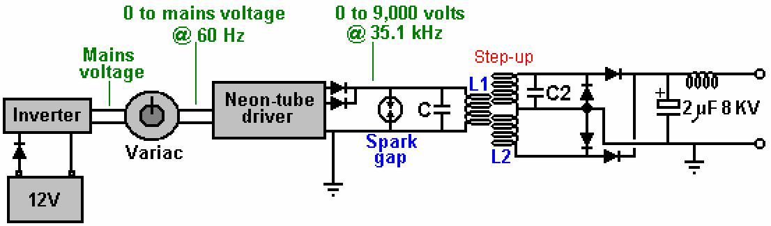

Исходник
Что тут доказывать ? Мощность(общая амплитуда) больше, в таком случае, за счёт совмещения волн катушек.
А резонанс даёт прибавку мощности.
Съём энергии через мудрёный конденсатор и вилку Авраменко с заземлением и трансформатором.
Вот как у Д.Смита схема показана.

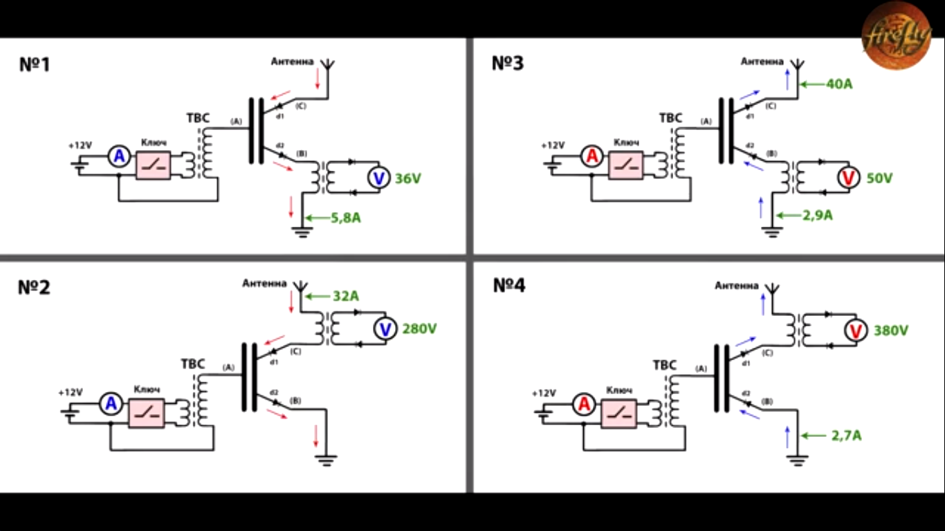

А Firefly провёл серию экспериментов, которые подтверждают часть моих слов.
Вывод: Устройство Д.Смита может давать больше мощности, чем потребляет.
Это доказывают успешные эксперименты.

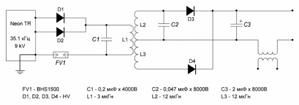

Хотя у Д.Смита есть и другие схемы, та которая в в предыдущем посте может быть неверна параметрами.
Т.к. разрядник у Д.Смита в его выступлениях по его схеме находиться параллельно конденсатору.

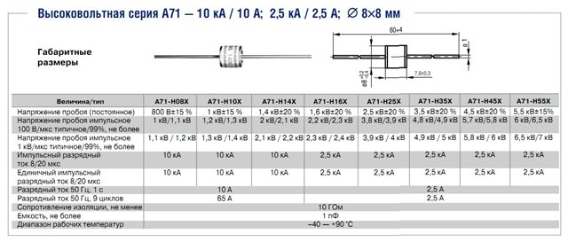

Рабочее напряжение в районе 4000В, из этого условия выбирается разрядник. (по Р.Ф.Авраменко напряжение 3750±20В)

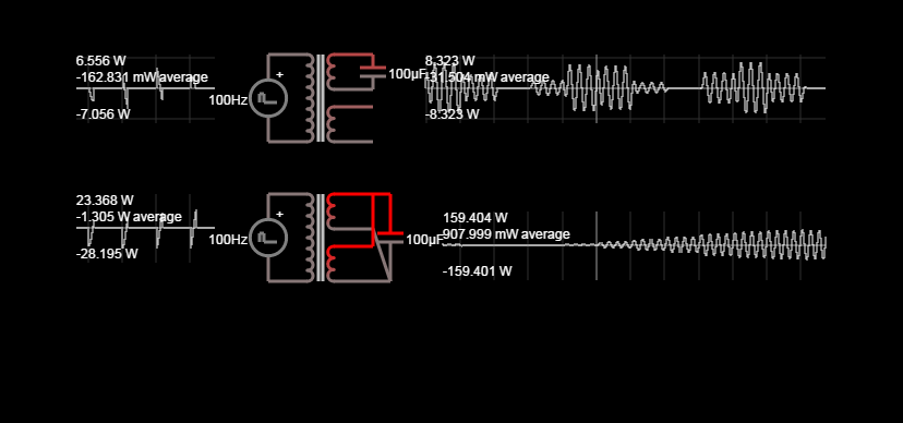

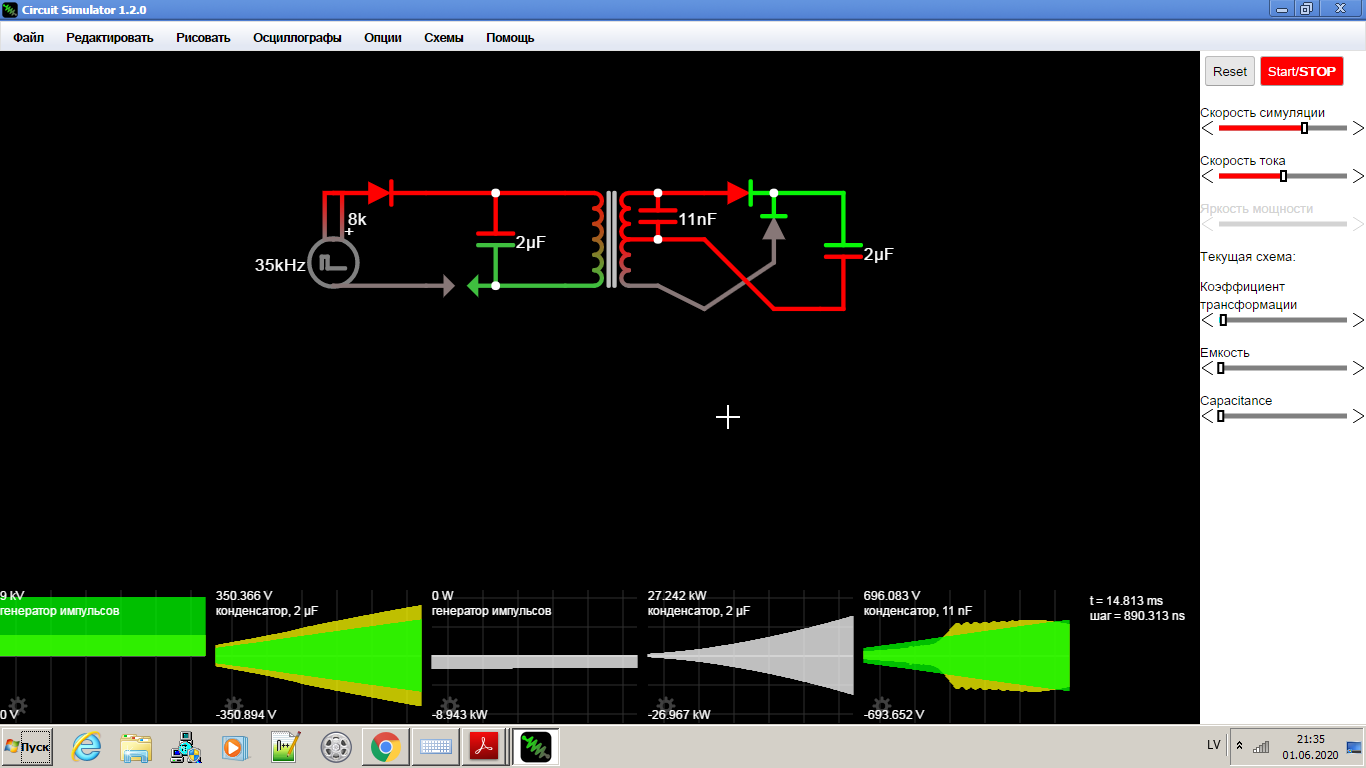

В симуляторе собрал схемку, пока что, для исследования теоретического.
Т.к. нельзя установить малый ток, поставил резистор после источника питания поэтому на мощность источника питания можно не обращать особого внимания.
Хотя там всё равно мощность меньше, чем в резонансном контуре.
Исходник
На сколько я понял в первой части схемы на катушках создаётся резонанс.
И разрядник регулирует этот резонанс,чтобы в обратку не пошло больше, чем ушло.
Единственно, этот симулятор почему то на последнем конденсаторе показывает мало тока.
Вот этого я пока не совсем понимаю.
А так в резонансе идёт подъём мощности.
Не знаю пока как в реале будет, но надо попробовать дальше исследовать и рассчитать схему.
Если разрядник будет стоять параллельно конденсатору в первой части схемы, то мощность схемы походу выведет из строя генератор импульсов.
В общем, если у кого есть положительный опыт, отпишите, посоветуйте что-нибудь дельное.
Если ставлю трансформатор, в симуляторе, после конденсатора, резонанс пропадает.
А так по сути можно в реале попробовать собрать схему, ли даже для начала попробовать эксперименты Fireflay.
Спасибо.
