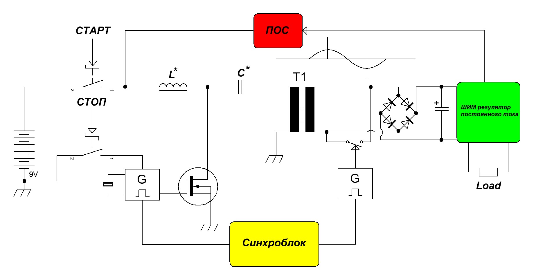

Народ всем привет. На схеме автора есть кусочек осциллограммы, синусоида с короткими импульсами по горбам. Так вот если я правильно понимаю то синус это в первичке, а импульсы это корочение вторичной обмотки или раскорачивание? Надеюсь на ответ автора. Можно и в личку те кто в курсе...

Некоторые соображения по поводу наличия СЕ в этой схеме.
Мысленно исключим из схемы синхроблок и второй ключ. Оставшаяся схема представляет из себя обычный преобразователь напряжения, в котором, нагрузка использует как прямой, так и обратный импульсы. КПД такого преобразователя может достигать 90%. Никакого СЕ здесь нет и быть не может.
Сразу договоримся: генератор вырабатывает короткие импульсы большой скважности. Индуктивность L* служит временнОй задержкой. За время импульса конденсатор С* успевает почти полностью разрядиться на первичную обмотку трансформатора. Ток от источника питания (подпитка конденсатора), за время импульса не успевает сформироваться (задержка на индуктивности). После окончания импульса, конденсатор, не торопясь, начинает заряжаться. К следующему импульсу конденсатор зарядится до напряжения питания и будет готов к следующему циклу работы. Таким образом ток от источника питания остается постоянным и не зависит от нагрузки. Если кто-то, повторяя схему, заметил влияние нагрузки на входной ток — он неправильно настроил схему — слишком мала индуктивность или велика длительность импульса.
Теперь об источнике СЕ в этой схеме. Рассмотрим схему в полном варианте. По словам автора имеет место самозапит. Следовательно в схеме появилось СЕ. Единственное отличие от обычного преобразователя напряжения заключается в наличии синхроблока и второго ключа. Здесь и «зарыта собака». Когда, зачем и на какое время замыкается накоротко вторичная обмотка трансформатора.
Несколько принятых обозначений. F1 — магнитный поток первичной обмотки трансформатора; F2 — магнитный поток вторичной обмотки трансформатора.
Процесс начинается с открывания транзистора Т1. Конденсатор С* начинает разряжаться на первичную обмотку трансформатора. Ток через обмотку растет. F1 увеличивается, во вторичной обмотке наводится ЭДС и (пропорционально нагрузке) растет ток, формируя F2, направленный ПРОТИВ F1. Примерно в пике тока первичной обмотки замыкаем ключ Т2, закорачивая вторичную обмотку. Время открытия ключа должно быть минимальным. Ток вторички ограничен ТОЛЬКО активным сопротивлением обмотки и открытого ключа и может составить десятки или даже сотни ампер. Этот ток формирует мощное F2 (много ампер х витки), значительно превышающее F1. Одновременно F2 наводит в первичной обмотке «противоЭДС» (мощное), подзаряжающее конденсатор С* до исходного (а может быть и более высокого) напряжения. Т2 закрывается. F2 спадает до начального значения. Теперь С* СНОВА начинает разряжаться на первичную обмотку трансформатора.
Что у нас получилось? На входе — один импульс на открытие ключа Т1. На вторичной обмотке — 2 импульса от конденсатора С*. Входной ток от источника питания, как мы и договаривались, в этом процессе не участвовал (за время импульса индуктивность L* надежно «закрывала» источник питания).
Таки образом (грубо 90% х 2 = 180%). Коэффициент эффективности составляет в идеале 1,8. Естественно, в схеме есть потери. Реально мы можем устроить самозапит и получить в нагрузке до 30%, циркулирующей с системе энергии. Это довольно много.
Если организовать не один такт корочения вторичной обмотки а два или три, то, соответственно возрастет и коэффициент эффективности. Много здесь не выжать, т. к. время основного импульса мало, а быстродействие ключей ограничено. Реально получить на нагрузке до 80% энергии, циркулирующей в системе.
Такое мое вИдение наличия СЕ в схеме. Некоторые моменты, приведенные в заметке, уже рассматривались в предыдущих постах.

ua4yhz пишет: А с чего вы решили,что ток в первичке моментально возрастёт и С моментально зарядится?
Конденсатор зарядится не мгновенно, а за время, пока открыт ключ Т2. А это несколько микросекунд. Конденсатор должен быть не электролит. Желательно - керамический, с минимальной собственной индуктивностью.
ua4yhz пишет: 1.Два встречных магнитных потока взаимоуничтожаются. В итоге на выходе ничего не останется,вы всё уничтожили.
Здесь вы не правы. Взаимно уничтожаются РАВНЫЕ МАГНИТНЫЕ ПОТОКИ. в нашем случае ток КЗ на порядок больше тока от конденсатора С*. Соответственно и магнитный поток F2 значительно превышает F1.

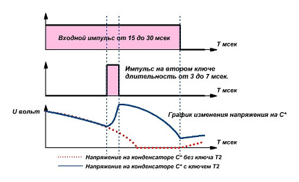

Как мне видится цикл работы схемы PROFa
Цикл начинается с открытия транзистора Т1. Конденсатор С* начинает разряжаться на первичную обмотку трансформатора. Конденсатор разрядится раньше, чем закончится импульс Т1. (Красная линия точками на диаграмме). Конденсатор НЕ заряжается, т. к. его левая обкладка через открытый ключ Т1 сидит на земле. После закрытия ключа Т1, начинается заряд конденсатора С*. Этот процесс повторяется при отсутствии импульса «закоротки» ключа Т2.
Если работает ключ Т2, то смотри синюю линию на диаграмме. В момент срабатывания Т2, противоЭДС вторичной обмотки подзаряжает конденсатор С*. После окончания импульса на Т2, конденсатор С* снова начинает разряжаться на первичную обмотку трансформатора.
Таким образом мы «на халяву» получаем дополнительный ток в первичной, а следовательно, и во вторичной обмотке трансформатора. Из диаграммы видно, что смещая импульс Т2 влево, можно в этом же диапазоне заставить Т2 сработать ДВА раза.
УТОЧНЕНИЕ! На месте транзистора Т2 должно стоять оптронное реле на большой ток, низкое напряжение, с высоким быстродействием
