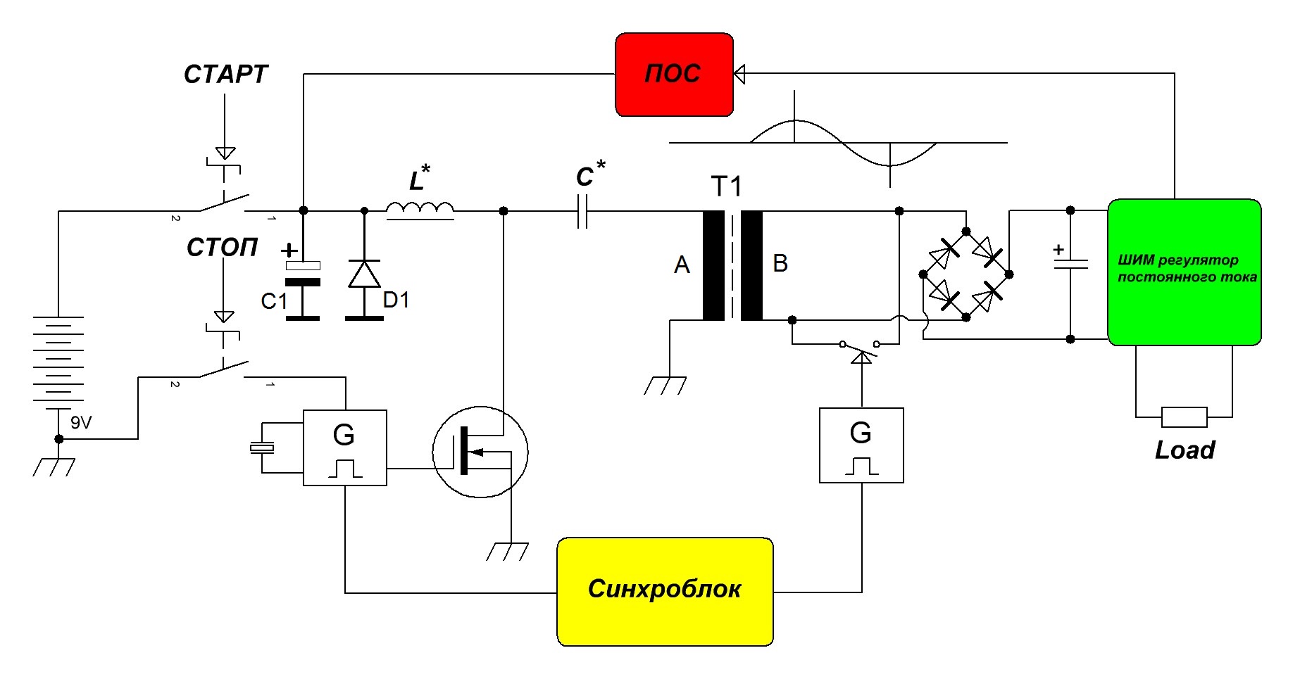

Несколько раз пробовал делать подобную схему и пока так и не понял чего не хватает :(
P.S. Автор, какой был смысл открывать тему если ничего не хотите расказывать ?
11 года 8 мес. назад
drugiy.druzhe
Сообщений: 253
Автономное устройство IndeProf #9292
Я так думаю и я об этом уже говорил, что смысл был именно в том чтобы спровоцировать выплеск информации ,изначально в схему включили некий смысл , и посмотрели кто что скажет ,хотя видимо мы не оправдали их надежды :dry:

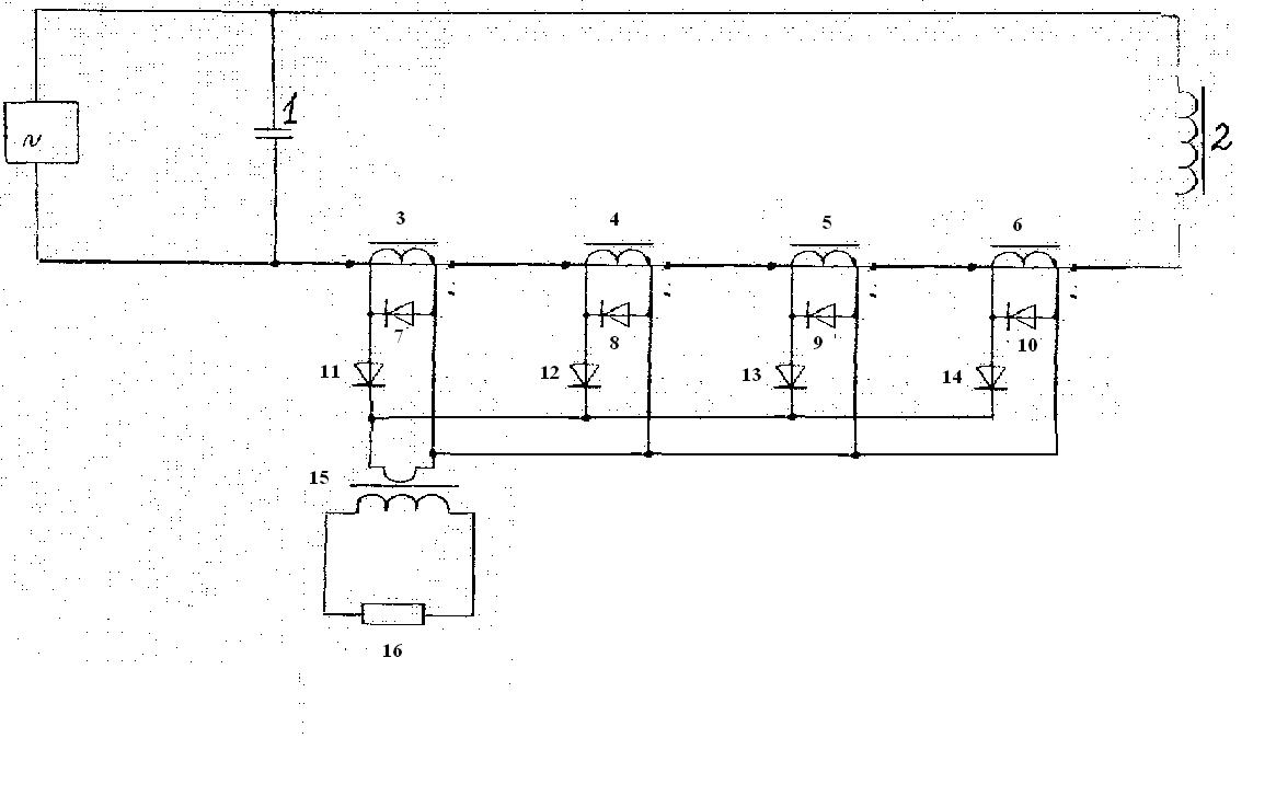

chiksat пишет: Ещё один вечняк из просторов нета
...ну скажем вот так и получаем Мустафу007:
...к стате довольно правдоподобно, обязательно допроверяю
11 года 8 мес. назад 11 года 8 мес. назад от chiksat.
Автономное устройство IndeProf #9416
Степанов на том же принципе сём с резонанса.
vasik041
Сообщений: 110
Автономное устройство IndeProf #9422
Такие тоже все наверное помнят
mebius
Сообщений: 306
Автономное устройство IndeProf #9475
Не квадрат пишет: ...ну скажем вот так и получаем Мустафу007:
До кучи вспомните башкирского Александра.
Там это же самое 1:1
И не слышно о репликациях как-то.
А все те же грабли с нелинейной индуктивностью. "Поймать" эффект почти никому не удается.

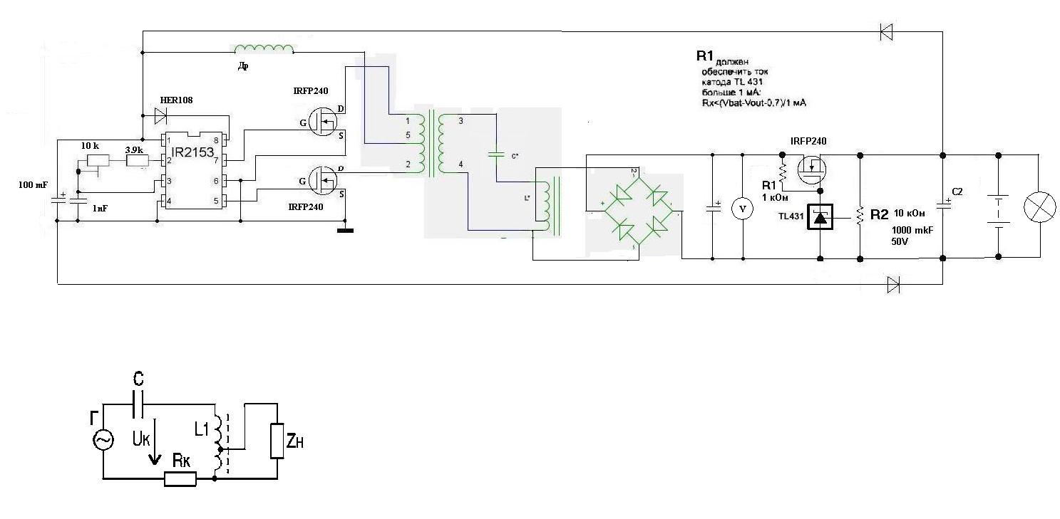

Собрал макет для проверки схемы,результат заявленный автором не получил.Синуса на выходе нет,почему не знаю,может кто подскажет в чём дело.Схему с номиналами привожу.

VT1 и VT4 будут мешать, я бы их выкинул :)
сперва надо отключить нижнюю часть и настроить в резонанс L1 и C10 или тр1 и C10...

Однако чтобы иметь синус,нужно понимать и знать ,как он образуется и какие элементы это делают.Например, конденсатор и дроссель включенные в послед с первичкой,обязательно дадут синус и ЕСЛИ есть регулировка частоты комутации транзюков,то будешь иметь и максимальную амплитуду синуса.... по сути резонанс.

asni пишет: Однако чтобы иметь синус,нужно понимать и знать ,как он образуется и какие элементы это делают.
Согласен с вами коллега. Вроде как не хватает на схеме элементов, замыкающих цепь колебательного контура L, C и первичка Тр1. (Если в самой идее подразумевается колебательный процесс этой цепи). Такими элементами могут стать С1 и D1.
