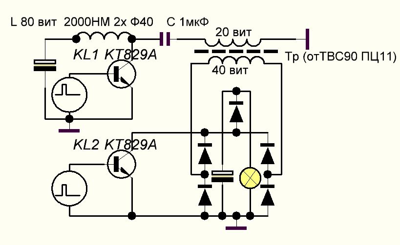

luboput пишет: переделал схему под авторский вариант
начал слегка(~10%) прорисовываться эффект на лампочке 12в
L: 2 два ферр кольца Ф40х80вит ,С = 1-2,2 мкф, транс20х40 вит
макс эффекта - скважность 1/4-1/6, частота не на резонансных частотах ( осциллограммы - неполные куски синусоиды )
Схему авторскую с Вашими номиналами и частотами можете выложить???
Питон, просто Питон...
11 года 8 мес. назад
luboput
Сообщений: 84
Автономное устройство IndeProf #8851
piton6 пишет:
два одинаковых гена меандра ,с регулируемой скважн и периодом (~1-70 kHz)
один управляет силовым ключём 1(КТ829А) другой ключём закорачивающим 2 (КТ829А)
силовой на частоте около 10 kHz (не резонансная контура LCTp)
коротящий - по всему диапазону имеет несколько разных максимумов(5-7)
один наибольший на частоте ключа ,
Кажется они все на кратных частотах (только что обратил внимание ) потом уточню,бо развёртка луча портачит
С=1мкф
замыкающ ключ по схеме мибора на миллиметровке
Схему ппока не чертил ,если не понятно начерчу
