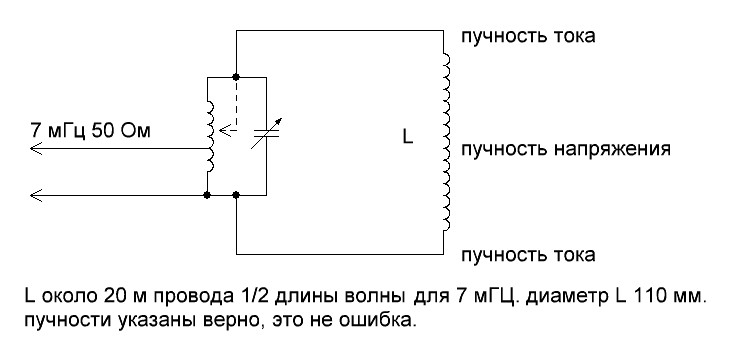

,Сергей, здравствуйте ! Лет 5-7 тому я делал опыты с катушками Теслы. Интересно было распределение мощности между тремя катушками... Правда я делал опыты на частоте 7 МГц. По моим понятиям особой разницы нет на какой частоте делать Теслу, разными бывают только габариты и стоимость опыта. А физика одна и та же. В общем ни чего сверх естественного не заметил. Не привычно только получилось с полу волновой катушкой, схема в приложении. Это по лучше четверть волновой работала, видимо из-за лучшего согласования, чем с катушкой связи. КСВ был около 1. Так шо получилась вполне себе укороченная антенна. Правда связи не пробовал проводить, цель была совсем другая. Но как вариант Теслы думаю это заслуживает внимания. Уже на одни грабли меньше...

В моем варианте интерес вызывает расположение пучностей тока и напряжения. По классике должно быть как у диполя, а на практике не так. Неонка "полыхала" в центре катушки, а по краям значительно меньше. Видимо кроме антенны это и негде применить. Токо на "том" сайте сильно будут плеваться, как и от ЕН. К механике испытываю ОТВРАЩЕНИЕ на генетическом уровне...

Что касается распределения- катушка намотана в одном направлении?
И что касается механики- можно пример из аккустики- труба с обоих сторон заглушенная.
Если в одном, то скорее всего неонка врет, надо воспользоваться более надежным способом - петлей связи и смотреть ток,а не напряженность.
