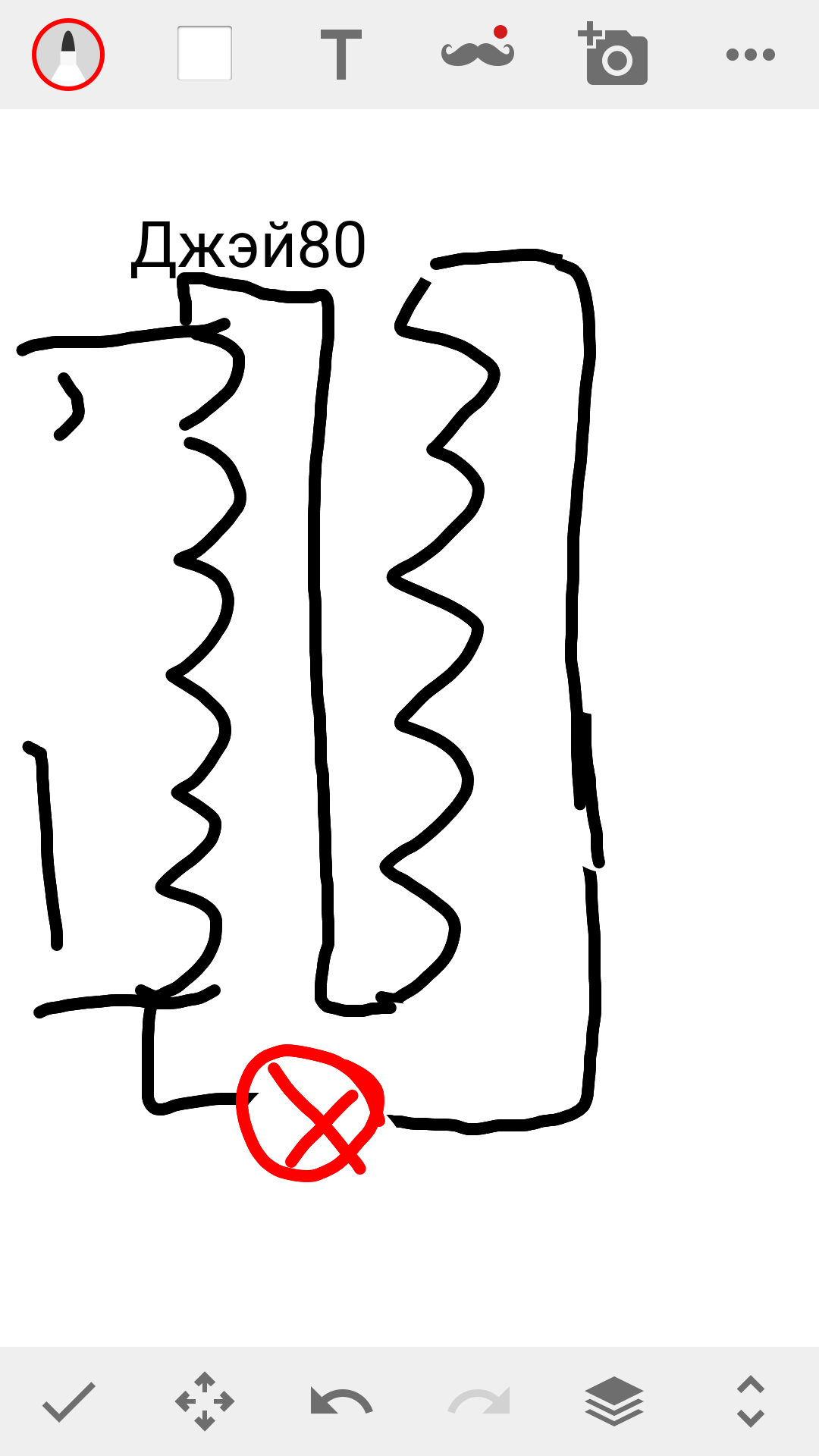

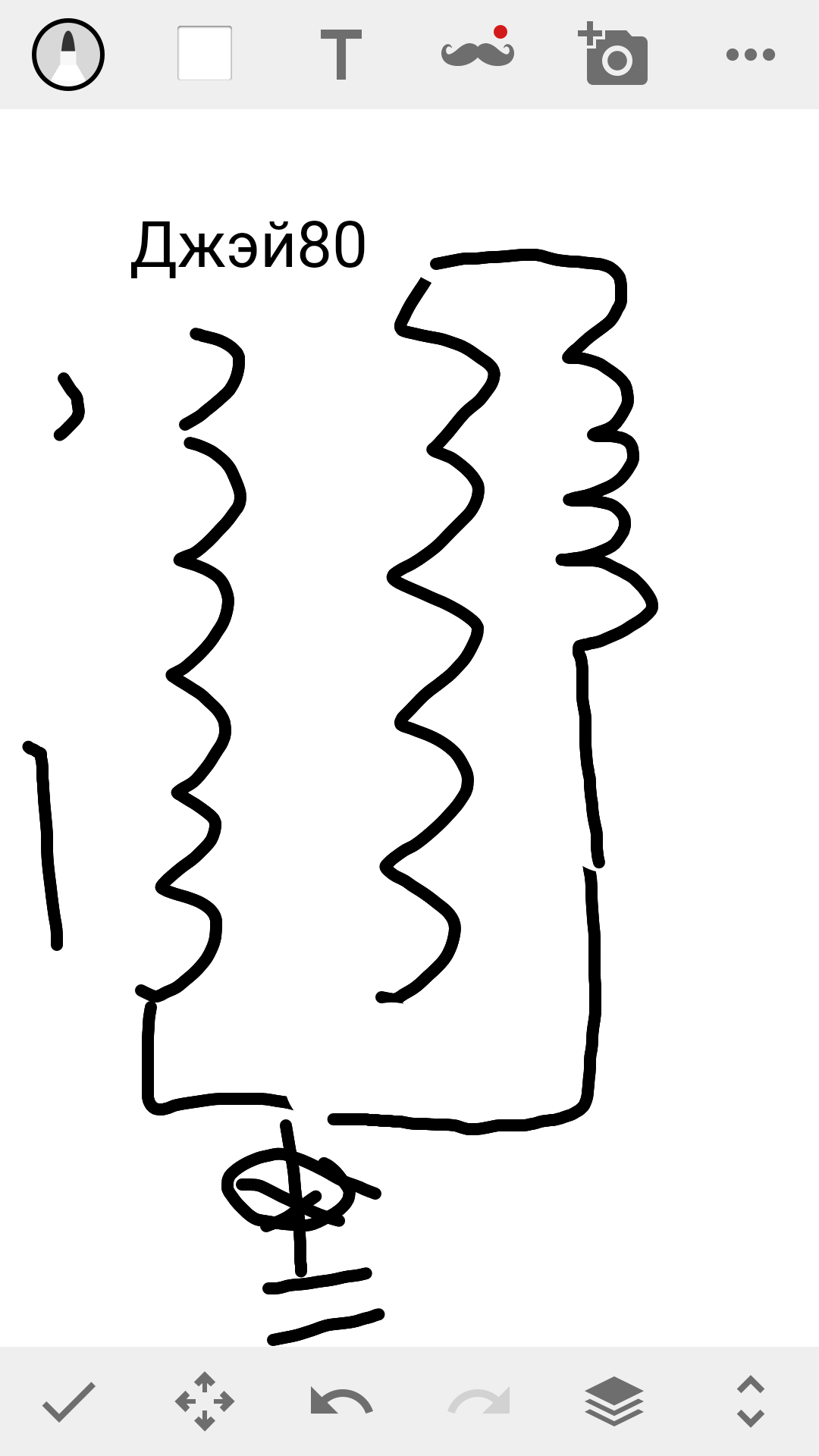

Трансформатор Тесла ,как источник энергии. #119232
В патентах написано ,про заземление обоих контуров,это так делать?
7 года 7 мес. назад
Трансформатор Тесла ,как источник энергии. #119234
Или тупо так,по автотрансформаторному типу???
