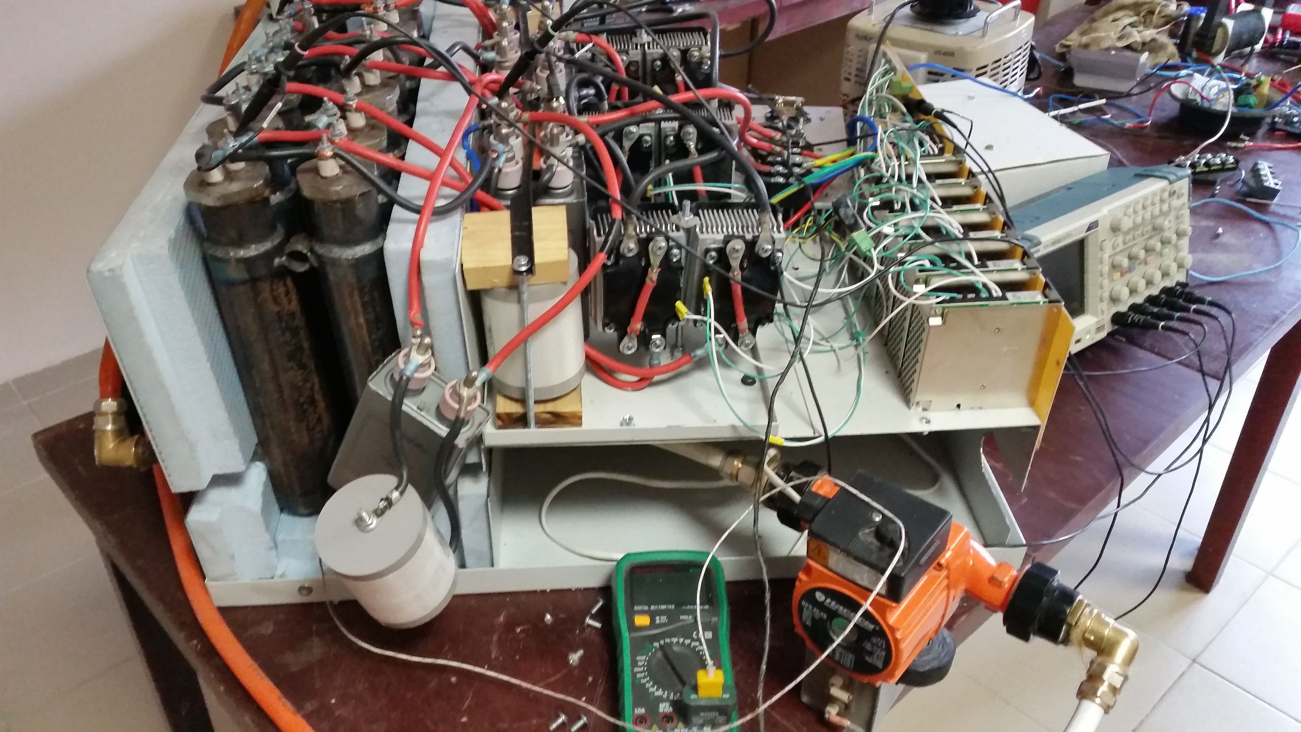

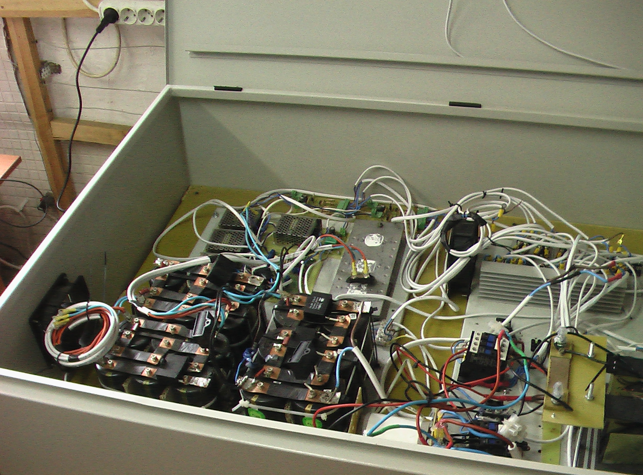

Исходя из предоставленного radioman видео, за что спасибо, контурная емкость 33Uf , индуктивность порядка 10..25uH. При этом добротность порядка 10, что и подтверждает осциллограмма. Сердечник порошковый похоже, литой. Со съемом не совсем понятно, я бы постриг по верхушкам диодным компаратором, но здесь вижу другое.
Возможно есть другие фото?
Надеюсь Клесов понимает, что ему не дадут шансов выйти на простор с этой системой..

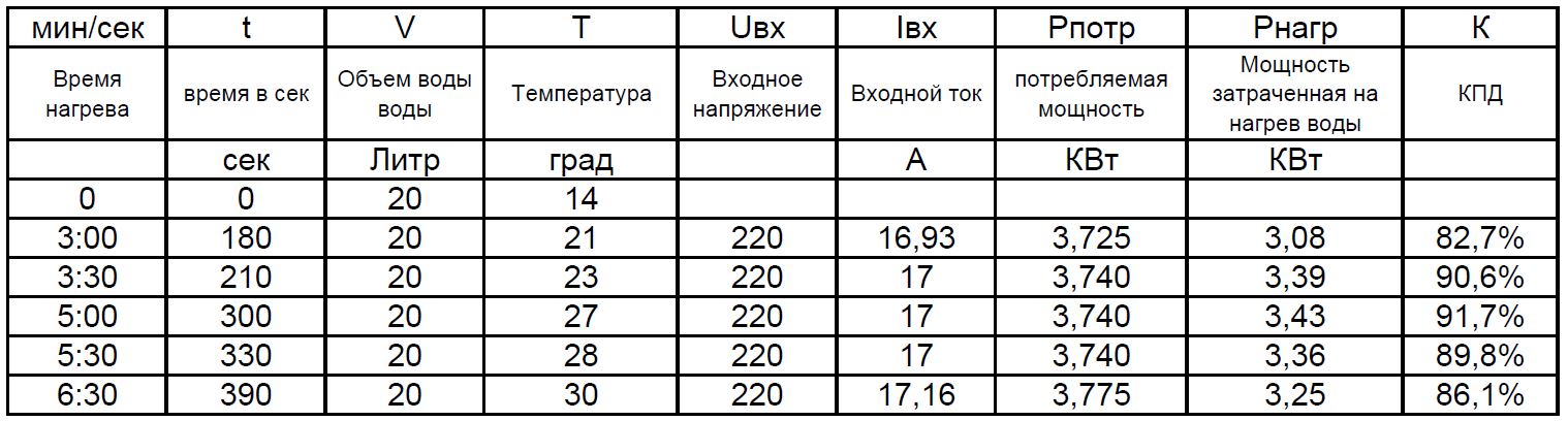

Не строгий расчет по тем данным, которые приведены в ролике "испытания котла 1" сведены в этой таблице.
Если все так, то чуда нет.

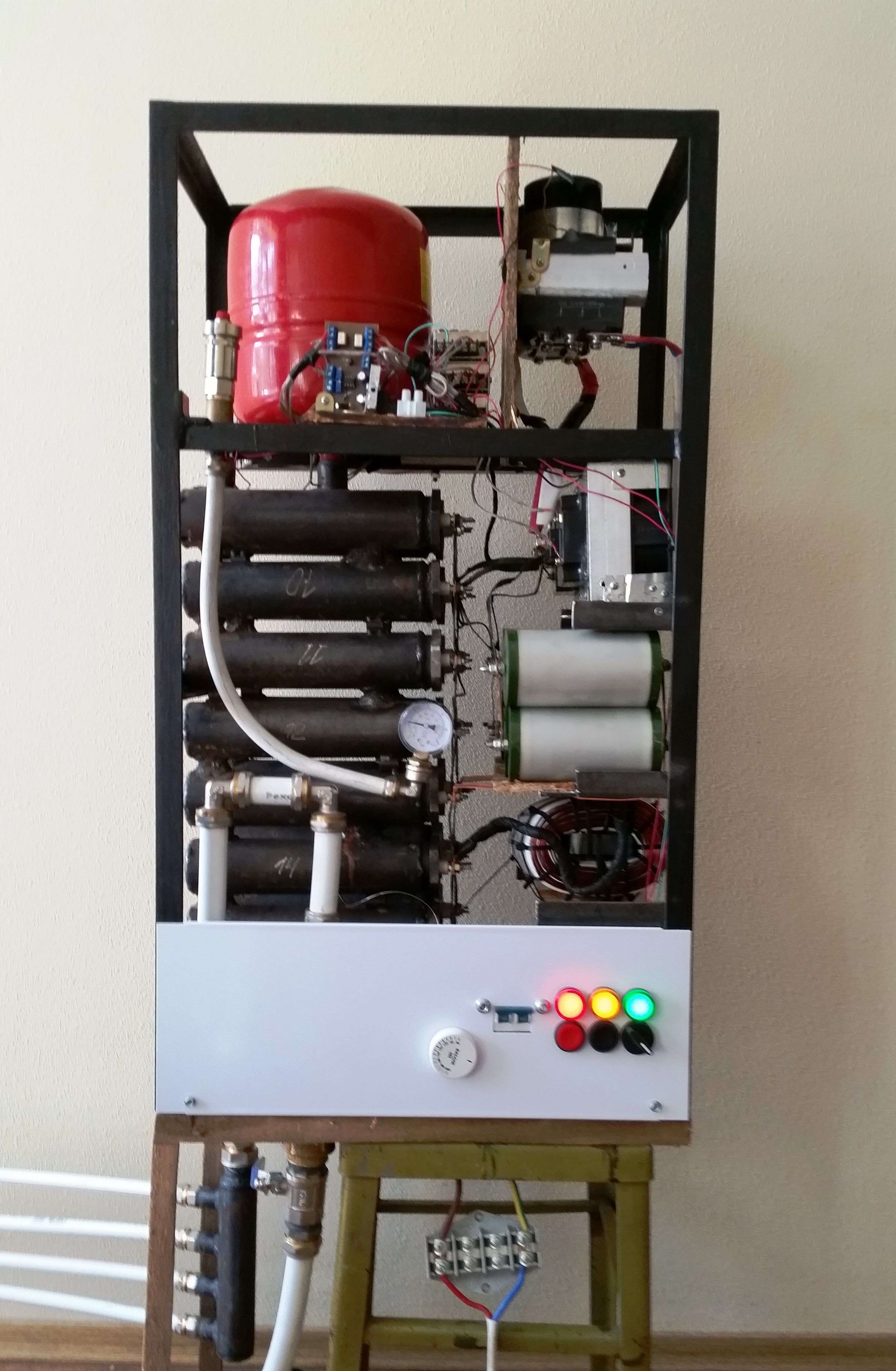

Уважаемые!
Подождите плеваться ядом. Радиоман показал фотографии разработок, пока непонятное видео,
предлагаю для начала просто провести адекватный диалог.
Пока у меня первые вопросы;
- сколько кВт по счётчику(желательно электронному) за 1 час потребляет эта установка?
-какой ток потребления реальный из сети?
Показанные замеры в 16 Ампер непонятны, обычный теновый нагреватель потребляет столько же (3-4кВт).
Какой смысл городить такой огород? Поясните пожалуйста если не трудно.

Уважаемый radioman, я совершенно не собирался опорочить ваш труд. Как то унизить, оскорбить. Поверьте, и в мыслях такого не было. Тема для меня интересная и анализируя, показанный вами в ролике эксперимент, хотел увидеть энергетические соотношения в этом девайсе. Что увиделось - то и выложил. Вот и все. Без далеко идущих выводов. Если моя заметка как-то вас оскорбила - прошу прощения. Пост можете убрать.
