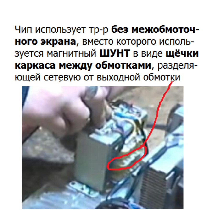

Почему шунт? В силовом трансе сделан межобмоточный экран из стандартной трансформаторной стали. На рисунке видно как его сделать.12358 пишет: Прошу прощения, ещё не всё перечитал, подскажите пожалуйста, где про магнитный шунт написано/разжевано, если не трудно конечно..

Просто вот такое ещё видел:
И ещё, по поводу съемной катушки - она должна быть поверх резонатора, а не внутри его? я правильно понял? или другие варианты существуют?
