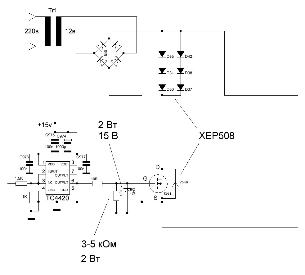

diod пишет: AntonW Еще забыл совсем...... кроме стабилитрона еще необходимо поставить сопротивление 3-5кОм. также между затвором и минусом питания ( в параллель стабилитрону). Провода как можно короче, а управляющие должны быть скручены и минимальной длины. Скручивать сигнальный(на затвор) провод с проводом земли.
Стабилитроны есть в наличии на 2 Вт 15 В...

Пойдет! Даже КС213Б, ДВУНАПРАВЛЕННЫЙ ПОЙДЕТ! А что в правой части находится? Почему после моста нет фильтрующего конденсатора? У тебя ведь при открытии транзистора КЗ по питанию получается! Что за схема такая!? Хоть бы дроссель после диодного моста поставил!

diod пишет: Пойдет! Даже КС213Б, ДВУНАПРАВЛЕННЫЙ ПОЙДЕТ! А что в правой части находится? Почему после моста нет фильтрующего конденсатора? У тебя ведь при открытии транзистора КЗ по питанию получается! Что за схема такая!? Хоть бы дроссель после диодного моста поставил!
Мы как раз и имитируем режим КЗ вторичной обмотки, но кратковременно с частотой коммутацией которая будет поданная на ключ, по этому тут напрашивается дроссель, но надо без него, больше вам расскажет Назар-ия-49, но видать что то он притих и не желает комментировать...
Попутал схему Чипа с блоком питания. Прошу сначала вникнуть, потом писать. Материала в теме более чем достаточно.
