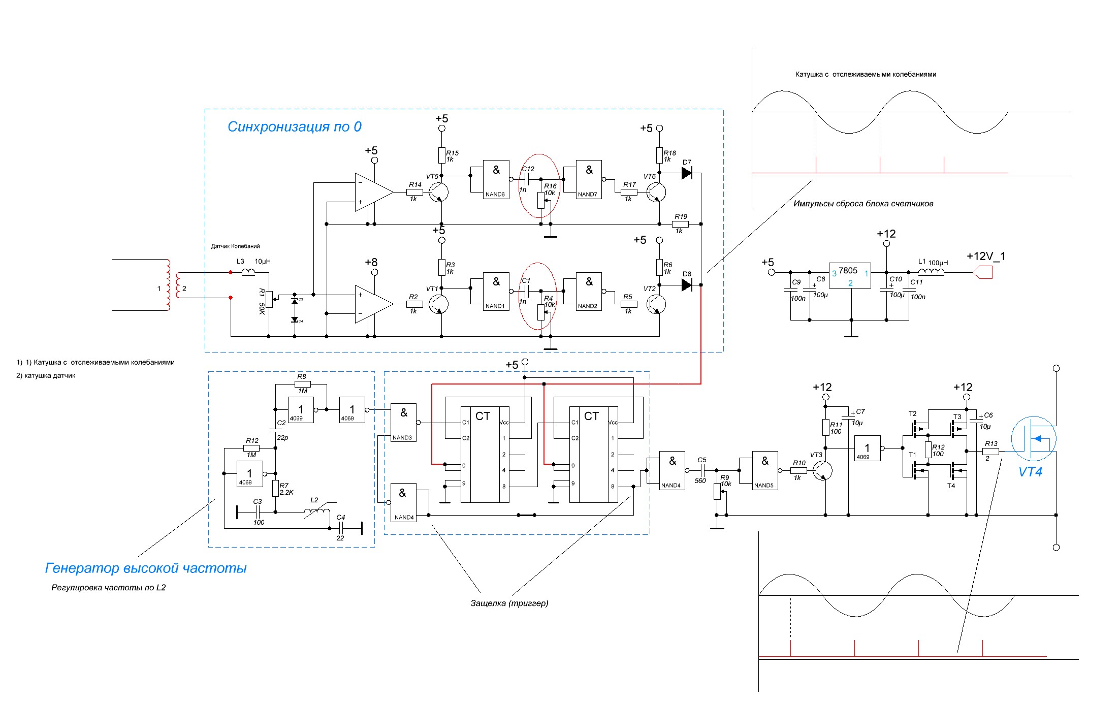

А я неоднократно на форуме говорил: Сажайте жён или внуков на качели,и качайте, как не в том месте толкнёте, и пока качелькой в лоб не заедет, не дойдёт что прерывать нужно не где попало. Не по всему синусу.А вы по всей качельке во все места толкаете . Как мне кажется даже не в обоих полуволнах, а вообще в одной полуволне в определённом месте. Чип рисует осцилограмку на воздухе в районе резонатора, посмотрите на неё. Скорее всего в одной четверти полуволны.

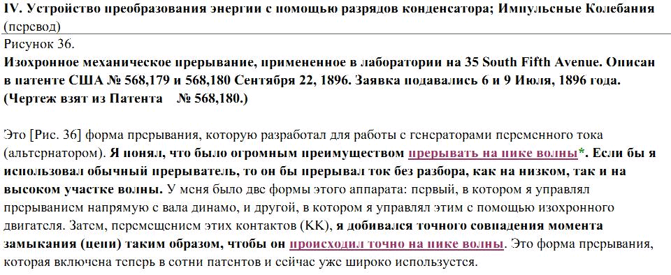

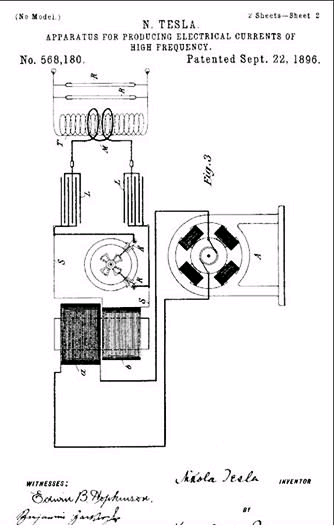

"прерывать на пике волны", а волны чего? - напряжения , тока, волны потенциала в ДЛ? Не уточняется... хотя, там зеленая звездочка к сноске...
Да и прерывая, ведь и коротить что-то нужно, иначе как в резонаторе колебания-то возникнут - "повязнут" в 12-и вольтовой обмотке!
И конденсаторы лучше чтобы были правильные
"Изохорное механическое прерывание" - это как? Термин "изохорный" применяют к термодинамике - процесс при постоянном объеме. А в электродинамике объем как понимать?

изоХРОННОГО...;)

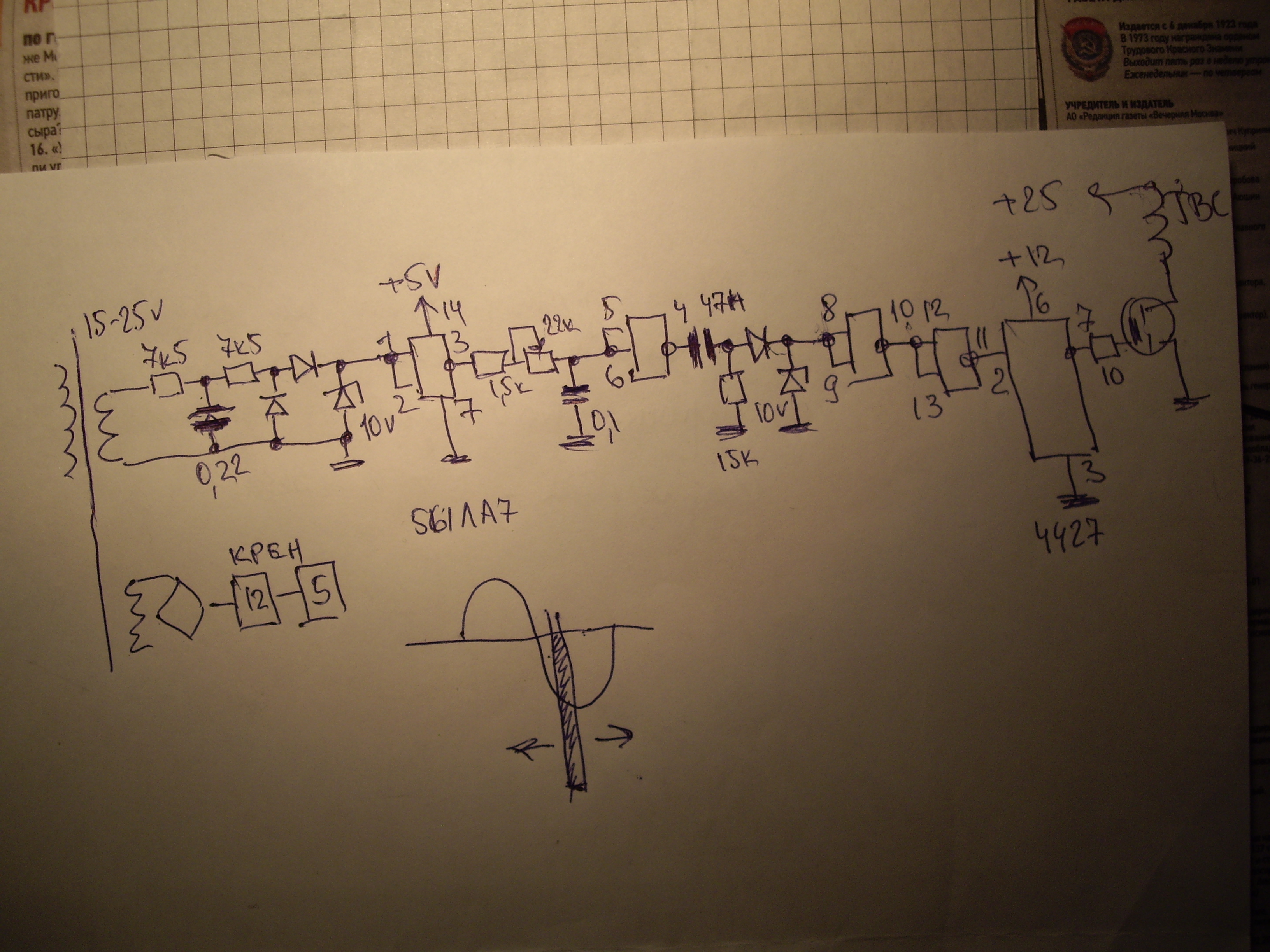

В порядке обмена опытом-из своей предыдущей схемы сварганил ещё проще под нужды романовских эксов Опробовано
