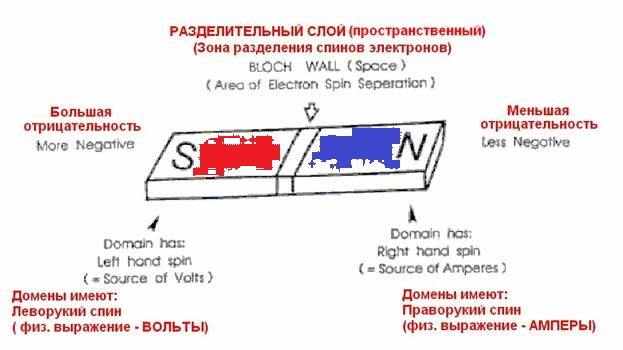

mobilayzer пишет: Кто может сказать где у соленоида ДОМЕННАЯ ГРАНИЦА (СТЕНКА БЛОХА) ???
У постоянного магнита она по центру а у соленоида фигушки
Вы его так рассматриваете?

Магнитные линии не смыкаются это просто стрелки или стружка из смыкает а так они разомкнуты. Все забудь.

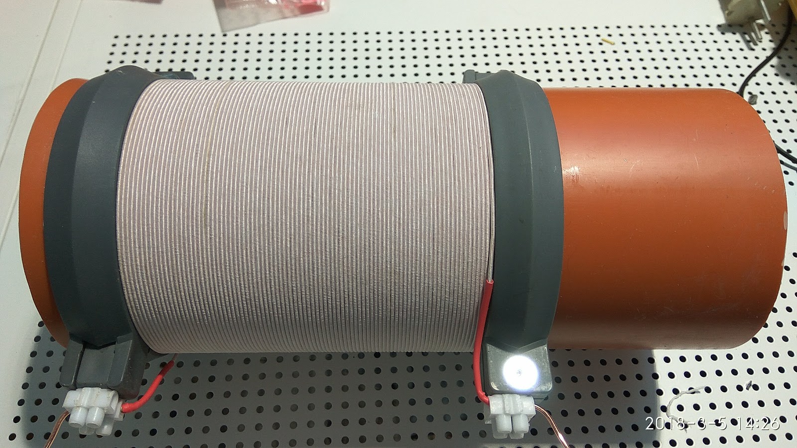

Намотал вот такую катушку литцем 0,1х100 на канализационной трубе - расчетные: Q=314, L=0,51мГн, R=2.06Ом, Cs=3.58пФ, l=30.48м, Fр=2,08мГц, буду проверять.

mobilayzer пишет: Магнитные линии не смыкаются это просто стрелки или стружка из смыкает а так они разомкнуты. Все забудь.
В добавок цитата из зарубежной книги об СЕ:
Мы можем получить доступ к бездонному источнику энергии, находящемуся повсюду во Вселенной, вокруг нас, с минимальными усилиями и затратами. Необходимая для этого техника существовала и существует аж с 1820 годов!
Ну вот, похожую херьню надо и на селенойде получить. Приближенную к пост.магниту :)

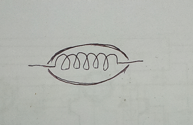

Надо пересмотреть взгляд на БТГ ЧИПа в сторону устройства регенеративного типа, в котором малая часть энергии
тратится на поддержание колебаний, и тогда все встает на свои места.(см.рис.) Тогда, на резонатор наматываем обмотки
Биффиляра, которые подключаются к первичной обмотке трансформатора.
В системе надо создать такие условия, при которых напряжение/ток в бифиляре разгонялись бы резонатором на гармониках бифиляра.
Можно было намотать через провод в два раза меньший по диаметру литцендрата, провод тонкий смотать - тогда обмотка была бы во всю длину каркаса, и не пробивалась бы высоким напряжением - литцендрат страдает от этого, если он не имеет фторопластовой наружной изоляции (бывают и такие, но очень дорогие)

Access пишет: Можно было намотать через провод в два раза меньший по диаметру литцендрата, провод тонкий смотать - тогда обмотка была бы во всю длину каркаса, и не пробивалась бы высоким напряжением - литцендрат страдает от этого, если он не имеет фторопластовой наружной изоляции (бывают и такие, но очень дорогие)
Спасибо за совет, так и сделаю, если начнет пробивать. Больше 3 кВ на резонаторе не планирую - деталей таких нет, а 35 В/виток выдержит, у меня 86 витков.
