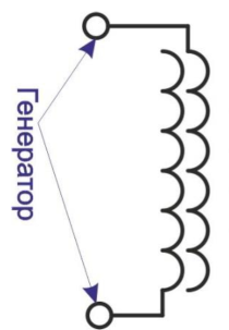

Скажу сразу что последователи Мишина на трубе никогда не мотали, в основном это плоские катушки. Так что придётся быть первопроходцем, но примерно это выглядит так. Провод только лакированный (никаких проводов из витой пары), ёмкость между проводов будет больше, мотать придётся меньше, мотать сразу в два провода виток к витку как теслу. Провод 0,5 достаточно, катушка не короткозамкнута так что греться не будет. Можно на 78 трубе длину катушки сделать 30 см, и как на рисунке подключить генератор и туда же осциллограф. Крутя генератор добиваемся минимальной амплитуды напряжения, в момент резонанса верхушка синуса как бы продавится внутрь ( на рисунке видно). Настройка катушки сводится к домотке или отмотке сразу двух проводов. Катушку руками не трогать, любая манипуляция с катушкой и частота плывёт. Также не рекомендуется вставлять в этот резонатор посторонние предметы типа феррита или разрезанных алюминиевых труб для изменения частоты резонанса (падает добротность, эффективность падает). Если на этот резонатор будет намотана другая катушки (съёмная), частота снизиться, нужно будет несколько витков убрать чтобы поднять частоту до этого диапазона (290-320)кГц

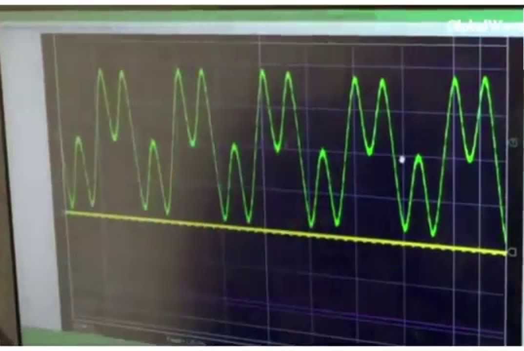

Wond пишет: Собрал установку чипа по схеме вначале темы. Пробовал разные резонаторы. Остановился на резонаторе с частотой 320 кГц. При резонансе только магнитная составляющая, неонка не светится. На токовом колечке контура почти чистый синус. Остальные эффекты как уже описанные несколько страниц назад в видео с дополнением. Но что интересно. К одному из выводов резонатора подключаю землю и появляется электрическое поле, неонка ярко светит. К другому выводу резонатора одним концом подключаю лампу другой на другое у меня заземление. Лампа 60 вт горит на где-то 30. Потребление схемы на хх 0,225а при подключенной лампе падает до 0,188. На вторичке транса без ключа 58в, со включенным ключом и лампой 406 в. Поля притухают. Бифиляр пока не участвует. Как это понимать, подскажите кто в курсе? электроны 0,711 подтягиваются из земли? Осциллки не снимал пока. Спасибо.
Необходимы осциллограммы, тогда можно увидеть процесс!
