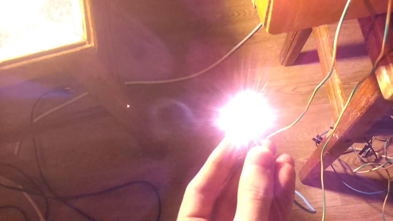

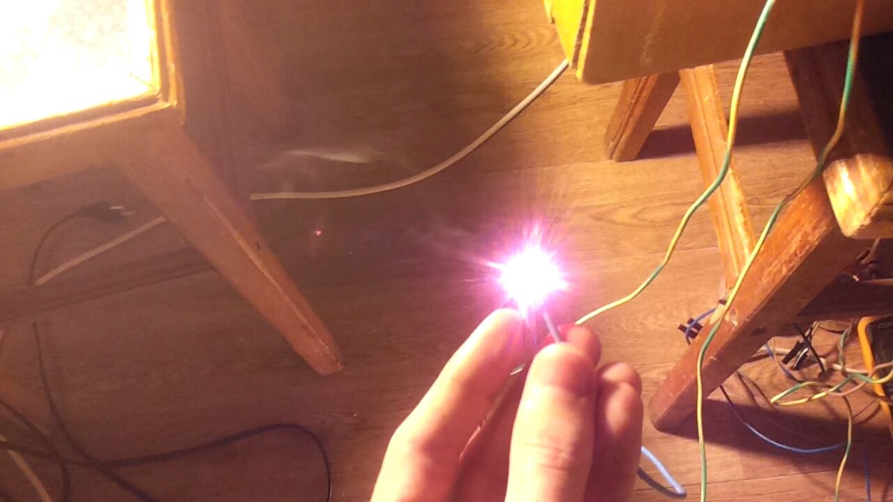

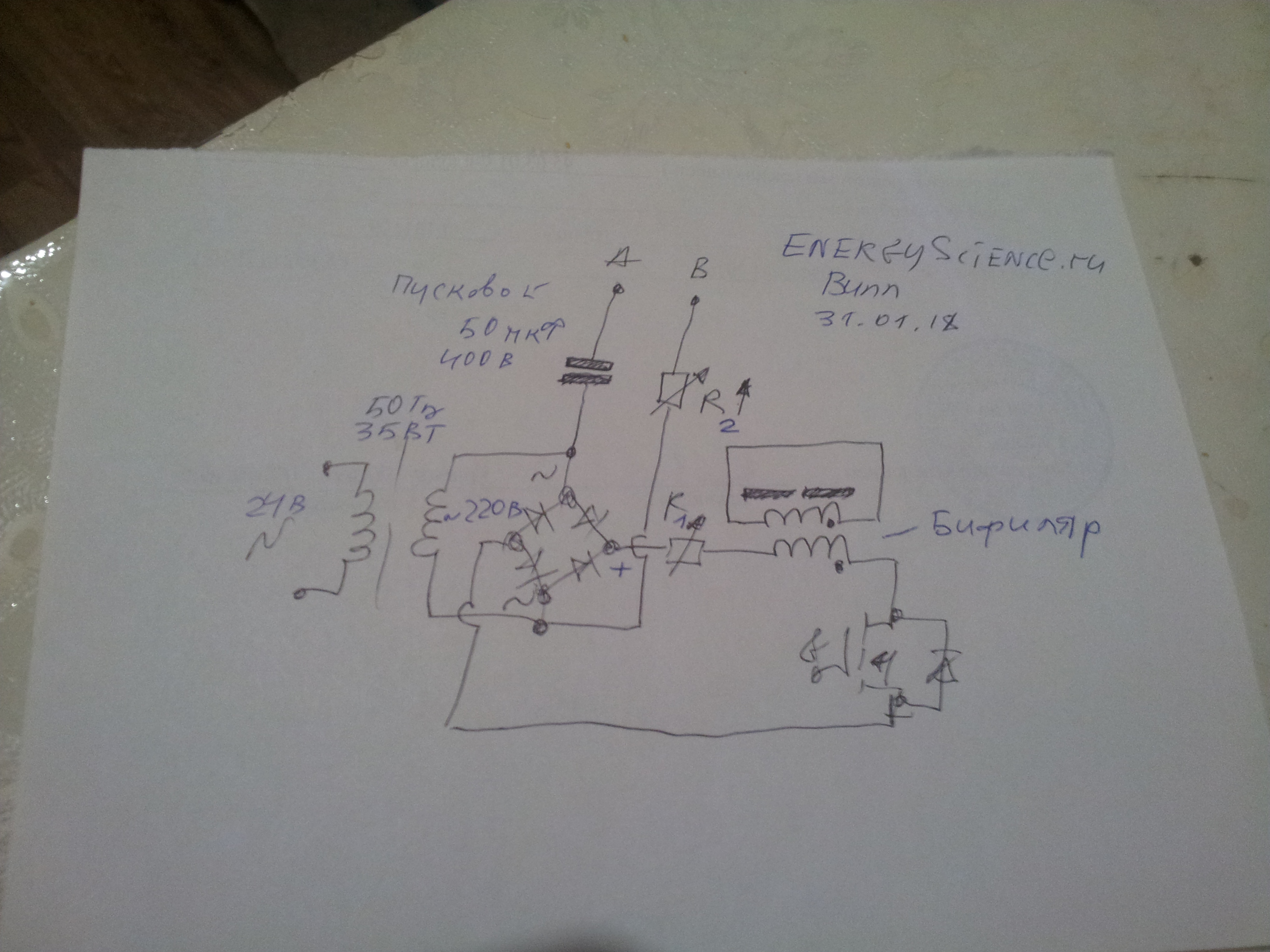

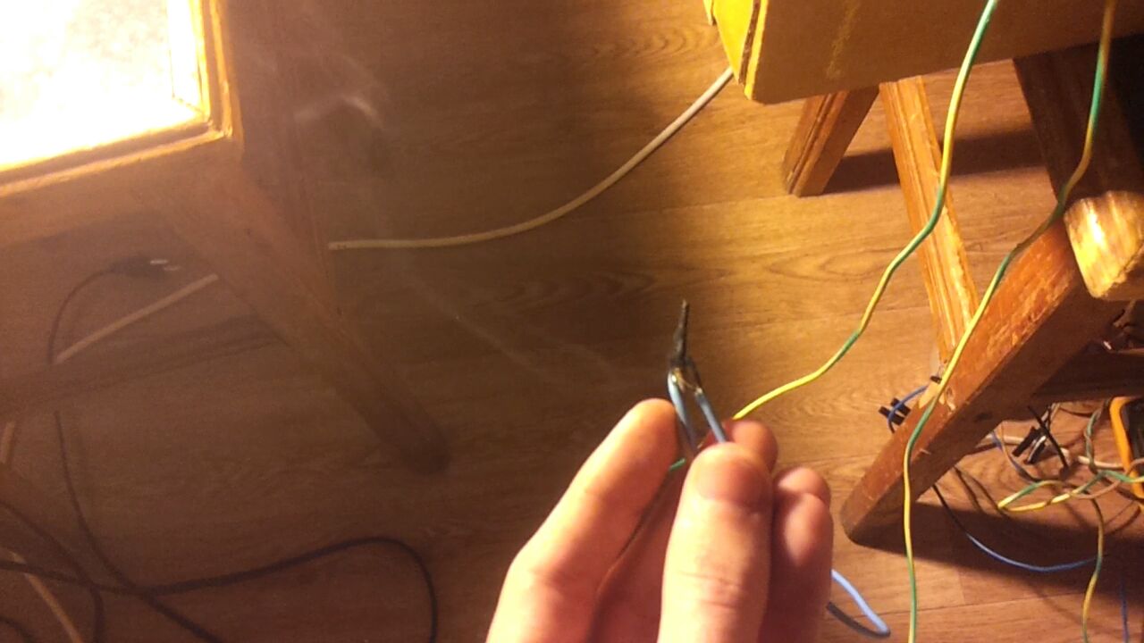

AntonW пишет: Господа, хочу поделится своим результатом, схема опыта вот такая:
Блокировочный конденсатор 50 мкф 400 в, пусковой, резистор R2 должен быть под максимально большое сопротивление, но у меня где-то 150 ом, помните что РАДИАНТ ИДЁТ ПО БОЛЬШЕМУ СОПРОТИВЛЕНИЮ ЦЕПИ.
Питающий транс 24-220 в 35 ватт тороидальный.
Диодный мост низкочастотный RS507
И самая интересная вещь это закороченная обмотка на ферритовом трансформаторе, обмотки намотанны бифилярно (в два провода одновременно),
Ключ IRFP540
Потребоение всей схемы, на холостом ходу 0.75 а 24 в, в момент образования дуги 1,7- 1,8 а 24 в
Напряжение в точках А-В 350 в (на цифровом приборе) ,но там больше 2 кВ при горении дуги.
Остается последняя загадка как сфазировать этот ток для получения выходной мощности.
Антон, какой сигнал подаете на ключь? Модулированный?
Спасибо сказали diod
