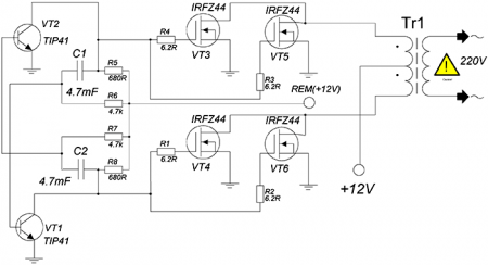

Ты предлагаешь в качестве трансформатора с обмоткой корочения просто использовать трансформатор от бесперебойника или создать в преобразователе на базе трансформатора бесперебойника одновременно обмотку корочения и выход 220 в на бифиляр? И еще: в трансформаторе бесперебойника нет отдельной обмотки 30в, а есть только отвод от 220в.1q2w3e4r ты меня правильно понял , или поставить ещё точно такойже транс, и дальше по схеме корочения чипа.

novator75 , конденсатор С2 ПЕРЕСТАВЬ НА НИЗ И ВСЁ , ЕДЕИНТИЧНО ВЕРХНИМУ ПЛЕЧУ, С РИСОВАЛКОЙ НЕ РАЗОБРАЛСЯ.

Конденсаторы из 30 купленных, только еле еле два одинаковых подобрал.

Ты же пишешь, что у тебя транзисторы преобразователя накрылись, тогда лучше использовать еще один трансформатор от бесперебойника, включенный задом наперед - у него на выходе будет 16-18 в для обмотки корочения.

Транзисторы на преобразователе ЦЕЛЛЫЕ. Полетели транзисторы на ключе,на коротилке диоды и генератор Титаева, хорошо хоть ещё один есть.

novator75 пишет: Понял, не к тому резистору автор прилепил...

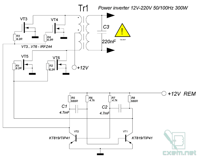

Вот ещё схемка.завтра буду лепить www.tool-electric.ru/2016/08/12220-50-sg3525.html

Зелёный пишет: Уважаемые соискатели а нам на кротилку вместо 494 вот эта SG3525 там и выход хороший и по частотам проходит не пойдёт ?ШИМ контроллер – SG2525/SG3525 – питание 8-35В, частота 100Гц – 500кГц, софтстарт, регулировка «мертвого» интервала и многое другое, при цене ~30р. если пойдёт куда прилипить регулировку частоты и скваженности?
Да хоть на ирке2153, Шим с драйвером
Смотри ген для катушки Мишина на sg3525
