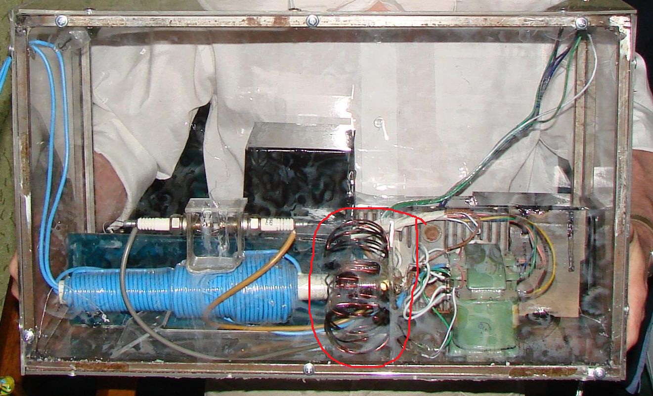

Вдохновившись эксом 001 Федора, продолжил исследования нашего агрегата. "коротилка" с мостом в диагонали IRFP450 с нагрезкой 5 Ом и управлением по Салкеру через импульсный трансформатор. Сделал вывод о необходимости опторазвязки, т.к. красивых импульсов не добиться, а это, как выяснилось, важно. Крутой фронт даст больший выброс и больше энергии. Сужу по тому, что более продвинутые на трансе только с "коротилкой" вытягивают при более-менее равных условиях больше мощности.
Но дело пока не в мощности, её догоним потом. Я уже писал, что подсоединенная катушка, называемая индуктор, становится в волновой резонанс, не зависящий от LC резонанса, который мы подстраиваем двумя ёмкостями. Я не стал гоняться за LC резонансом, оставив ёмкости по 12 нФ в устройстве. Вместо ранее подключенной катушки 47мкГн, я подключил вторичную от качера 1954 мкГн. Транс с коротилкой заранее прогнал по частотам от 250 до400 кГц со скважностью 80%. Была найдена точка, при которой импульс наиболее острый и однополярный,
и более точно по датчику магнитного поля, который начал светиться при подносе к проводам вторички , на плате с диодами, на самом трансе. Настройка очень тонкая, и в моем варианте это 376,00 +/- 1,25 кГц и скважность 85+/-2%.
При этих параметрах подсоединил катушку, сначала только одним концом. Она стала на 1/4, как
в качерах, вверху светится неонка. стала на свою родную частоту 750кГц, как и по расчетам длины, так, как и в качере. При подключении второго конца (как и положено по нашей схеме) перешла на ДВЕ ДЛИНЫ ВОЛНЫ с двумя пучностями напряжения в первой и последней четверти длины намотки. Стала на 3 с хвостиком МГц. Синусоида размытая, как на качерах с искрилкой.
Вывод: Подбором катушки и параметрами трансформатора можно возбудить волновые процессы, на высоких частотах, что затруднительно на управляемых качерах из за предельных частот схем управления.
Учитывая длины волн в рекомендуемых бифах то на то и выходит...
Нужно изучать дальше. Вариант: сколько витков , каким проводом, а какие конденсаторы, а какой трансформатор не проходят, все индивидуально. ЧИП говорил, что сам изучал два года.

Теперь о длинах проводов, индукторе и бифе:
То что указано в схеме, по моему убеждению очень индивидуально.
Суть проблеммы заключается в точных соотношениях.
Эту тему хорошо показал , опять же 001 Федор еще в 16 году.
Учитывая коэффициент укорочения разных проводов , не обойтись без измерителя повреждения кабеля, с помощью которого и можно определить электрическую длину кабеля.
Это и будет истинная длина для волновых процессов. Это сов. приборы Р5-5, Р5-10, современные РЕЙС-50, РЕЙС-105М. Чип пришел к своим параметрам опытным путем, можно все просто расчитать под конкретные условия. Точкой отсчета будет- что выдает конкретный трансформатор.
