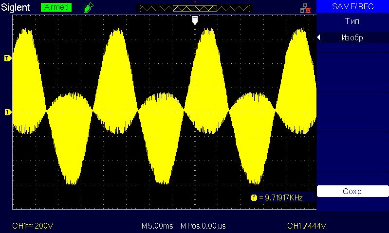

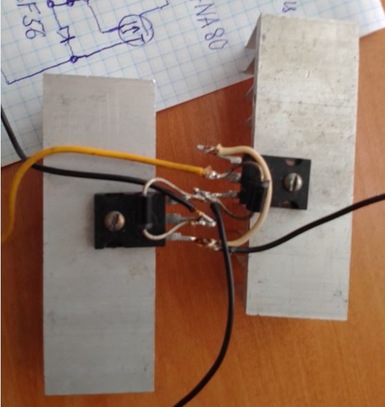

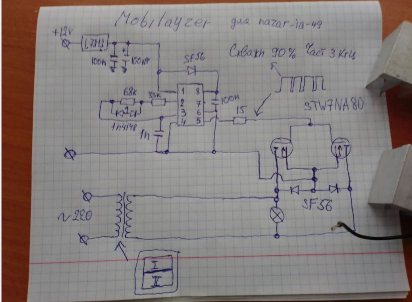

nazar-ia-49 специально только для тебя не поленился нарисовал свою схему чтобы получить те же эффекты что в ролике даже откопал в ящике свою древнюю коротилу именно от этой схемы. Проверено пару тройку лет назад работает 100%. Не дорисовал что вторичка 9-15вольт.
Осциллограмма после пуска амплитуда в районе 800v при корочении 12v

Спасибо за личное послание.
Но mobilayzer А дальше то что за красивыми бровями?
Или конечный результат, такой как съём нормальной мощности, тебя перестал интересовать?
Ты вроде бы рисовал непонятную схему с резонатором и какими-то катушками съёма?
Или остальное ни-ни, опять речь о жабе??

Мобилайзер, покажи , будь ласка, осцилку на затворе транзисторов. У меня на такой же схеме при скважности 88-94% вылазит загогулина при спаде импульса на затворе. И вместо 20 нс спад расползается аж до 50-80 нс. Обратный диод, параллельно сопротивлению на затворе уменьшает эту загогулину, но полностью убрать её не получилось.
По схеме , выложенной Никандром, собрал схему для тестов: ТЛ494 -- драйвер ТС4420--оптодрайвер 3120. Лучший результат получился в сочетании ТЛ494--оптодрайвер-- ТС4420. Так что рекомендую. Питание +12 В -5В показало такой же результат, как и подъём питания драйвера до15 В.
В этой схеме очень плохо показали себя стабилизаторы 7815(7812). Пришлось поставить 5 А DC-DC на 4015. Когда поставил амперметр цифровой китайский на питание драйвера, то он сначала показал потребление больше 2 А драйвера, а потом благополучно задымел, хоть китайцы и обещали измерения до 10 А. Менял транзисторы К2611, 60N60, C2000V80120(все китайские). Хочу попробовать драйвер UCC37321(2).
И ещё, для тех кто делает опыты по Чипу: взял маленькую солнечную батарею от уличного фонаря ( можно от калькулятора ) и с помощью латра и лампы 100 Вт снял показания освещенности, изменяя от 220 В по 10 В вниз и сделал табличку. Пока на этой стадии КПД ниже 100%.
С ув. Хороших опытов.

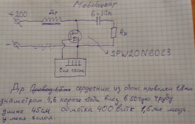

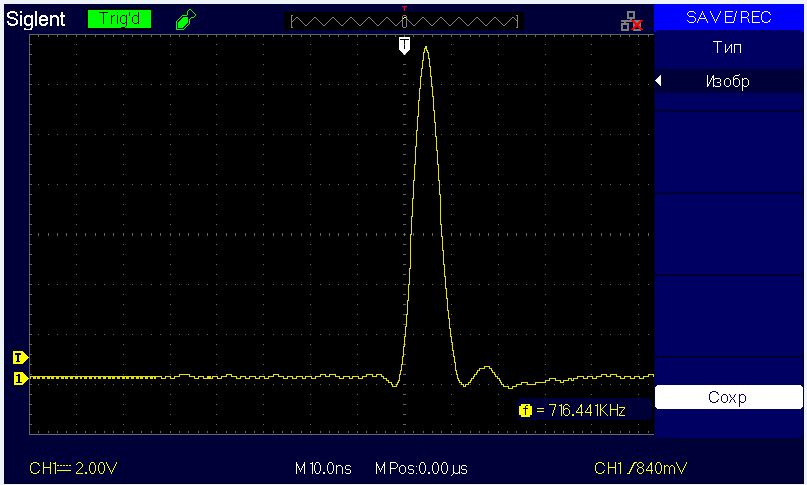

Сейчас мучаю старую схему как у Виктора где то я ее выкладывал здесь на форуме вот изобразил. В общем на лавинниках долго не работает так что мудрую пока осциллограмма генератора прилагается.

Вот так прибавка в 100% больше питания должна быть на выходе так как одну и туже порцию энергии мы используем два раза. Это простейшая рекуперация сказали мне. Похоже на вашу схему mobilayzer
Можете попробовать сделать

То что ты mobilayzer занялся новой схемой это может быть и хорошо, но у нас речь идёт о доведении до логического завершения конкретной схемы, о которой ты красноречиво умалчиваешь!
Или в данном направлении ты потерпел фиаско, почему и переводишь стрелки на схему Виктора??
Дело в том, что отрицательный результат в нашем деле тоже нормальное явление и об этом должны знать форумчане, что бы не наступать на одни и те же грабли, от которых кроме шишки ничего не получишь.
Так что ты уж будь так добр и поведай нам или вариант своей рабочей схемы установки по принципу Чипа, или проинформируй об отрицательном результате!
А вот что касается применения тобой разделительного трансформатора из низкочастотного феррита марки МН2000, то ты уж слишком загнул насчёт высокой скорости работы такой схемы управления, вероятно по этой причине и быстренько удалил своё микросекундное ноу-хау с пологими фронтами, близкими к синусоидальным.
Ведь не зря во всех схемах преобразователей на 50 Гц на их выходе стоят дросселя на ферритовых сердечниках с указанной тобой проницаемостью!!!
Просто нашим форумчанам надо понимать то, что скорость закрытия и тем более открытия ключа на полевом или ИГБТ транзисторе зависит в основном от схемы питания драйвера управления транзистором и те, кому требуется высокоскоростное управление могут использовать высокоскоростной оптодрайвер (7-12нСек) типа "6N137, VO2601(..11), VO2630(..31), VO4661-10 МБд-Высокоскоростные оптроны, одно и двойные".
По указанной причине просьба к тебе mobilayzer, не надо наводить тень на плетень и вводить форумчан в заблуждение - ты глубоко ошибаешься, принимая микросекундное время переключения на НЧ феррите за наносекундное!!!
