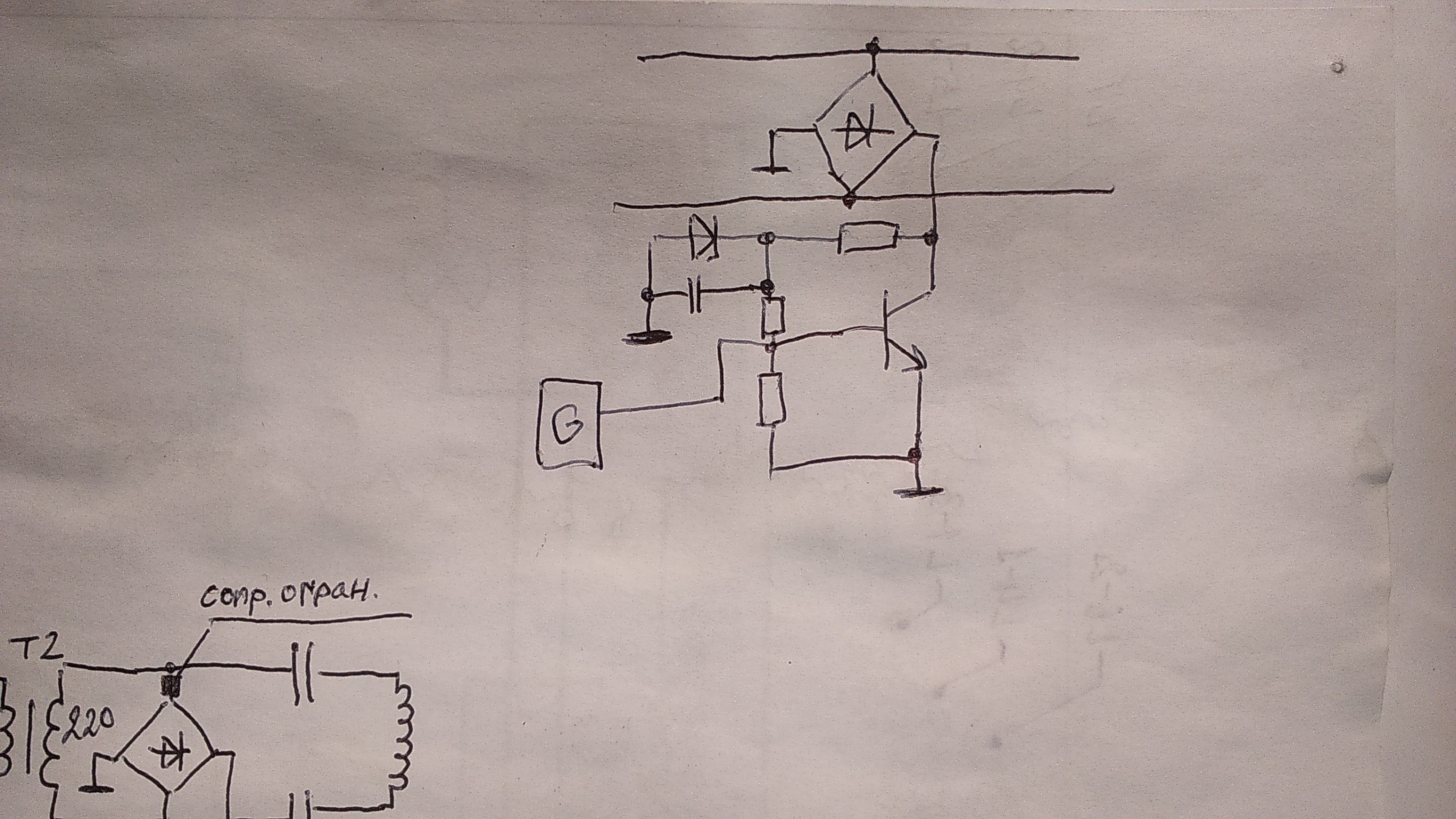

БТГ Владимира и Чипа #91136
Тогда надо намотать транс с другим выходным напряжением :)

БТГ Владимира и Чипа #91137
Alvis добрый вечер. А ты внимательно чипа слушал? Он что то говорил про синхронизацию

БТГ Владимира и Чипа #91138
И почему у тебя на схеме опять просто ключевание ВООБЩЕ ТО ЧИП ГОВОРИЛ : ЧТО ПРИОТКРЫВАЕТ ТРАНЗИСТОР, А ПОТОМ ЕГО КРАТКОВРЕМЕННО ЗАКРЫВАЕТ.

БТГ Владимира и Чипа #91143
Зелёный пишет: И почему у тебя на схеме опять просто ключевание ВООБЩЕ ТО ЧИП ГОВОРИЛ : ЧТО ПРИОТКРЫВАЕТ ТРАНЗИСТОР, А ПОТОМ ЕГО КРАТКОВРЕМЕННО ЗАКРЫВАЕТ.
Тогда надо менять управление ключом....... и большая скважность

БТГ Владимира и Чипа #91144
Даже менять ничего ненадо, перед мостом же на схеме стоит низкоомное сопротивление, тогда только регулировка скважности, скажем, 95% ключь закрыт и 5% открыт.

БТГ Владимира и Чипа #91145
Скорее наоборот. смещение на базу колектор, приоткрыть транзистор, а сигналом на базу с генератора закрывать, я так понял обьяснение чипа.

БТГ Владимира и Чипа #91146
Чип говорил, если я не ошибаюсь что транс нужно нагрузить, и кратковременно резко снимать нагрузку с частотой примерно 300 кгц

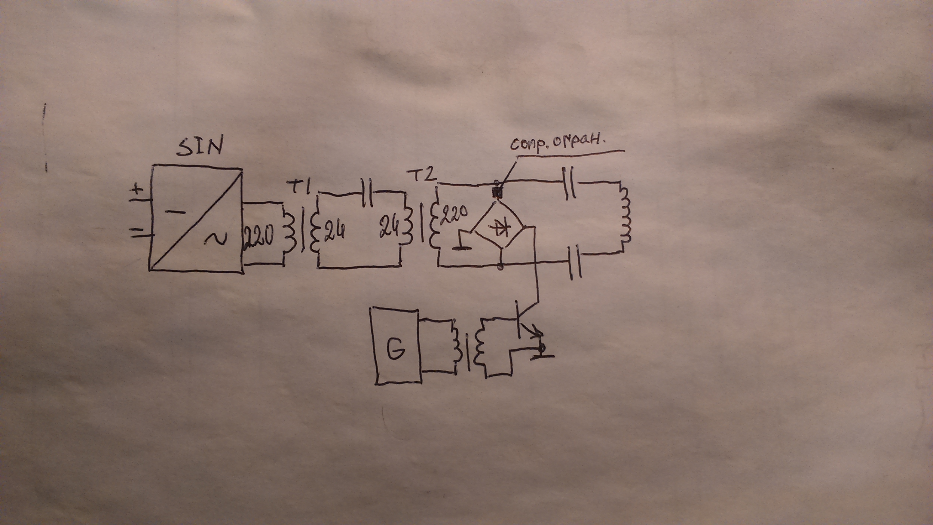

БТГ Владимира и Чипа #91147
Тогда както вот так
